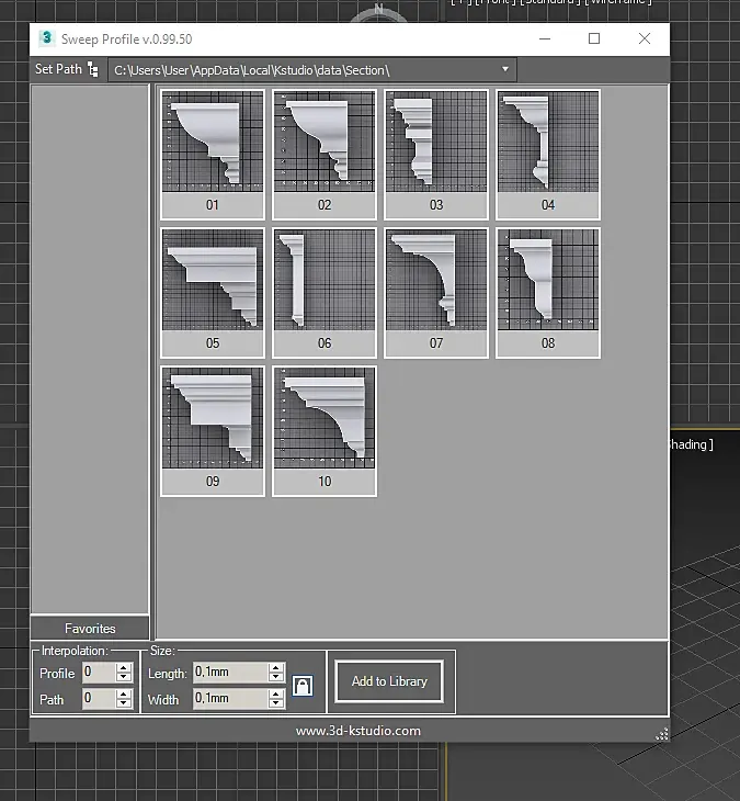

Добрый день, коллеги подскажите установила sweep на max 2018 , все по инструкции , выдает только 10 штук профилей, что делать ?

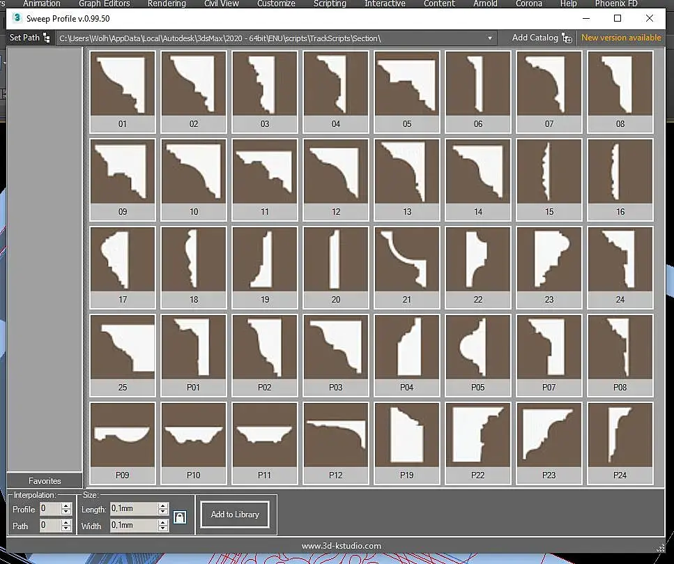

путем долгих мучений удалось выяснить что во первых надо добавить путь через set path
C:\Users\Wolh\AppData\Local\Autodesk\3dsMax\2020 - 64bit\ENU\scripts\TrackScripts\Section примерно этот
а во вторых, чтобы отображались превьюшки - конвертировать имеющиеся там bmp в jpg
