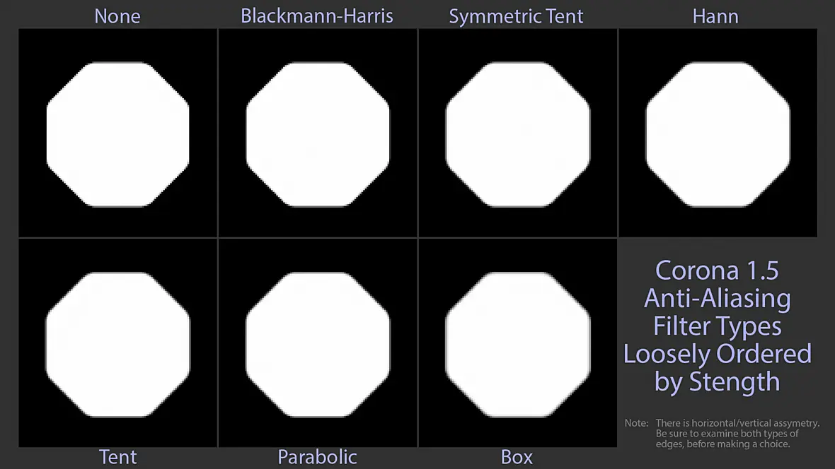

Вот бы ещё какой-нибудь добрый человек выложил примеры работы всех фильров) для вирея где-то на просторах есть такая картинка.
3. Image filter
3.1. Filter type: tent, width: 1(default settings)
Zoomed crop:
3.2. Filter type: none
Zoomed crop:
3.3. Filter type: gaussian, width: 2
Zoomed crop:
Источник  31 May, 2016
На сайте c 02.01.2016
Сообщений: 9
Пожалуйста:
На сайте c 11.12.2009
Сообщений: 858
Что-то особой разницы вообще не вижу.

Сообщений: 3971
Фигасе, там как небо и земля. Границы контрастного перехода везде разные. Box самая размытая каша из всех, Tent рулит - золотая середина. А если нужна шарпность, то в фотошоп.

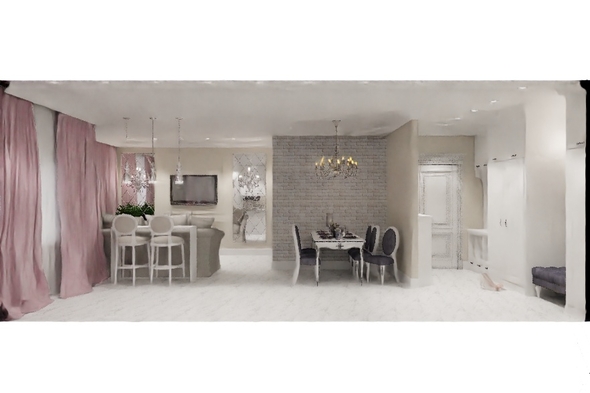

Помогите.после переустановки Windows(с 7 на 10),Интерактивный рендер размывается как рисунок акварелью.Фильтры вроде убрала все.
Хоть бы показали как это выглядит на картинке - здесь ясновидящих нет (хотя кто его знает).
Это может быть всё что угодно:
от AI деноизера до Psycho рандом-сэмплера, а может это просто Доф такой мега размытый. А мож чего ещё аномальное.
Да, и какая версия Короны у Вас?

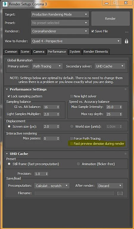

Здравствуйте.Corona 3
На сайте c 15.12.2012
Сообщений: 26

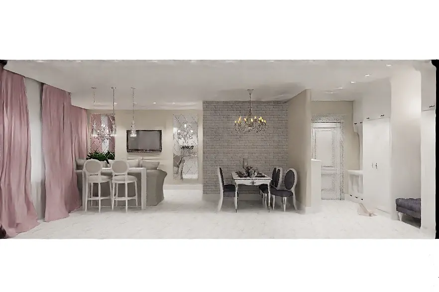

На сайте c 07.07.2016
Сообщений: 4
Алматы
IGotAPoison ОГРОМНОЕ СПАСИБО!!!
На сайте c 03.03.2008
image upscaling factor  на 1
