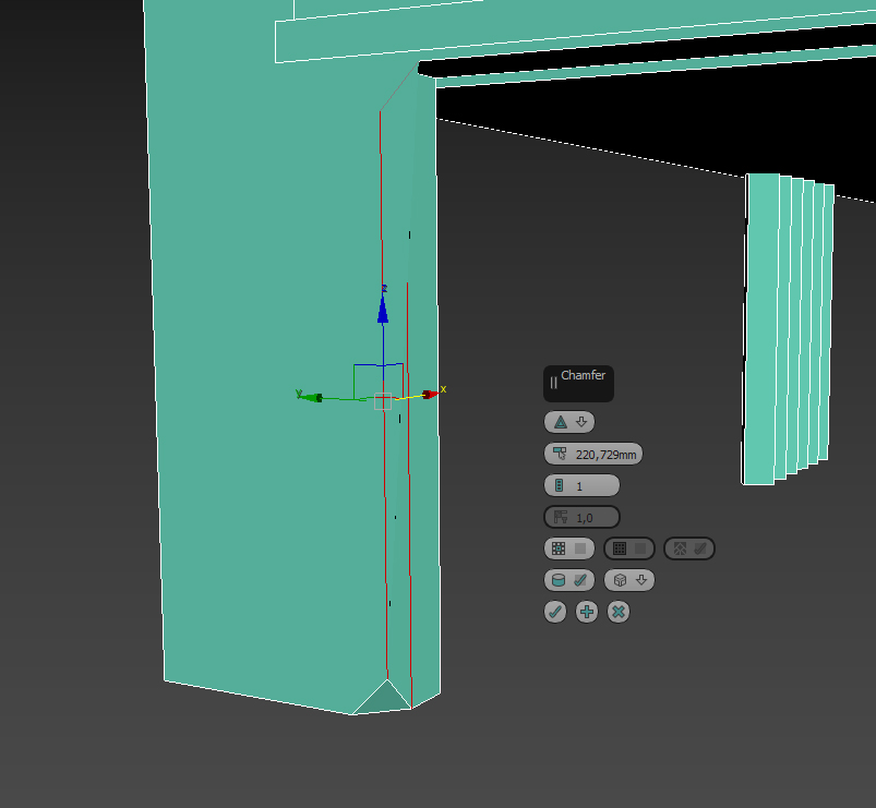

Подскажите пожалуйста, кто знает, как в импортированной модели из Архикада в 3д Максе можно сделать слияние рёбер у стен так, чтоб можно было без проблем редактировать их как обыкновенный box (чтоб была возможность сделать chamfer, например)? Т.к. сейчас например, у любой стены на углу вместо одного ребра - 2 отдельных. Если использовать просто bridge или что-то ещё по двум выделенным рёбрам, модель криво сливается.

В том то и дело, что при такой операции все точки геометрии в кашу превращаются

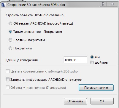

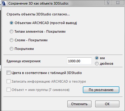

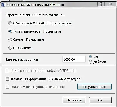

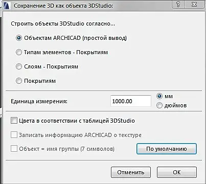

Вот 2 файла  https://yadi.sk/d/U_p_ZQx2FNdI1w
001 с такими настройками
002 с таким

Не, тот же результат(
Сообщений: 5412
в 002 точки уже соеденины.
Там присмотритесь к окнам, если они вам нужны архикадовские.

На сайте c 02.11.2011
Сообщений: 12

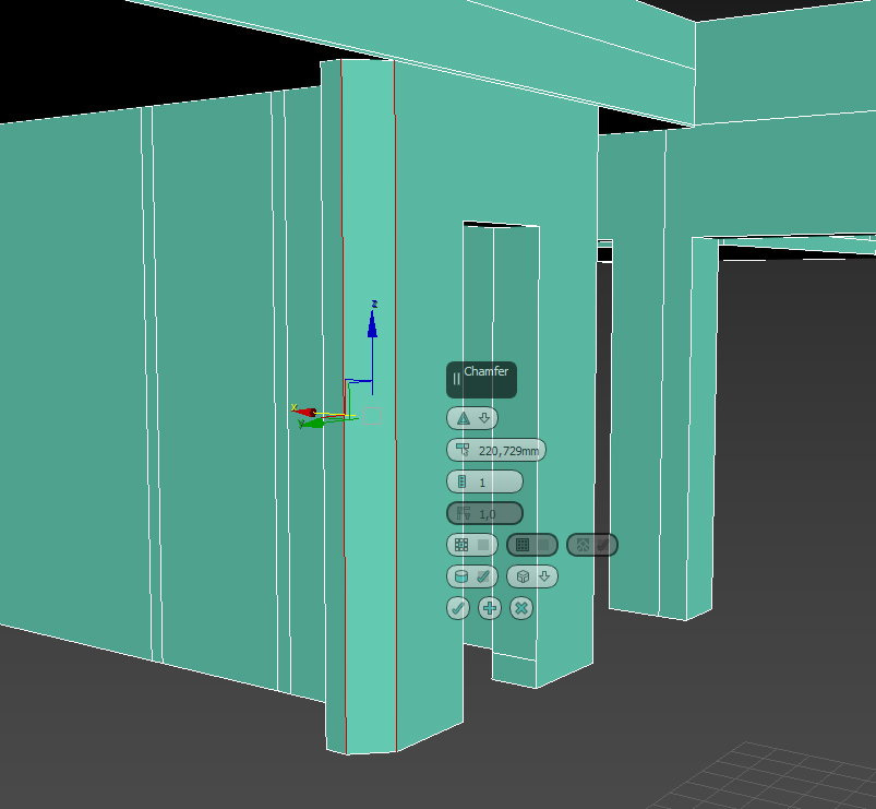

Алилуйя! Вы оказались правы, спасибо вам большое, помогли!)
sader-fil, если сохранять из перспективы то объем
Вы тоже оказались правы, тоже работает со сшитыми объёмами. Спасибо огромное!

Правда обнаружилась другая проблема, почему-то одни грани нормально подвергаются chamfer, а другие криво(
