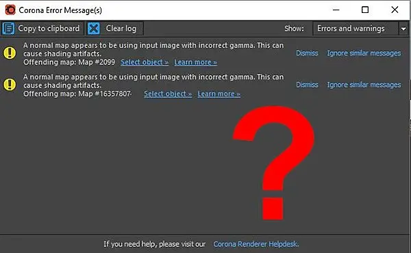

Incorrect gamma. Прошу помощи!

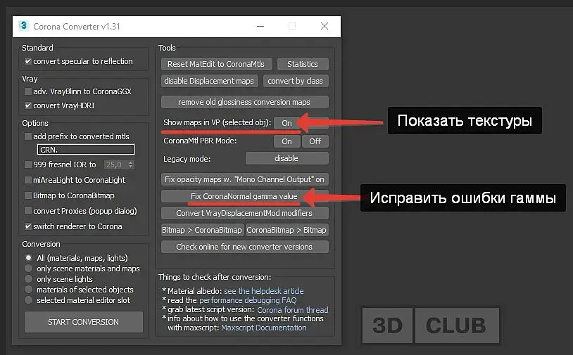

Цитата elysianse:
http://joxi.ru/xAe8xVLfY4QgL2      Везде, где нормалбамп неправильный есть, вот эту галку жмакнуть надо. Тогда эта текстура будет в линейной гамме использоваться.

Цитата Aleks_1970:
А в конвертере кнопку жмакнуть, не судьба?
Счастья и здоровья и тебе, о добрый человек!
На сайте c 08.01.2013
Это так бывает часто, и сделать так помогает.
На сайте c 15.11.2015
-Спасибо! помог! Все же логично)

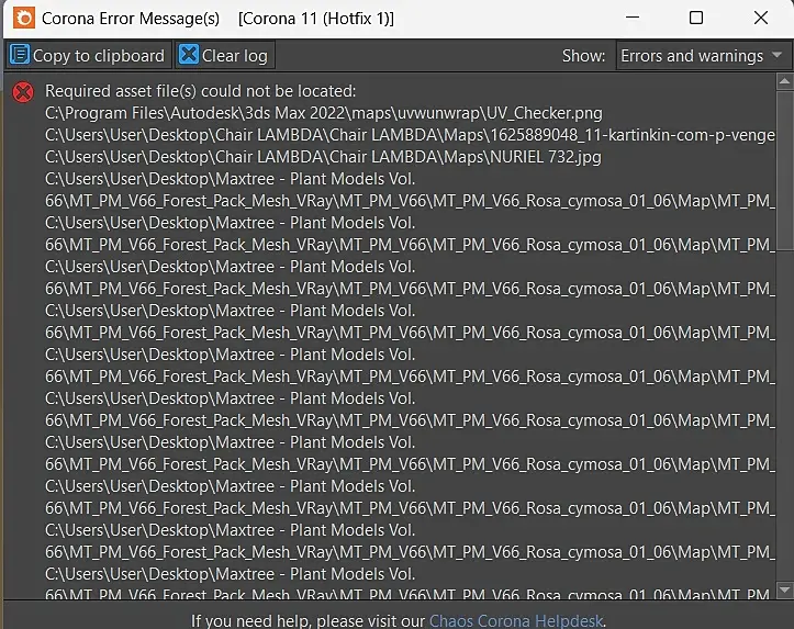

На сайте c 29.01.2024
все эти способы не работают! проблема та же. просто появляется ещё одна ошибка о том, что текстуры не могут быть найдены
