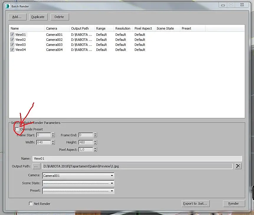

Всем доброго времени суток! Интересует следующий вопрос:
Можно ли установить каждой камере индивидуальное разрешение? (Corona) Чтобы в меню выбора камер, при выборе любой из них,у каждой уже было определенное разрешение (при включенном отображении границ камеры - Shift+F). Сейчас у меня по дефолту у всех камер в списке (кнопка "С") разрешение одинаковое.
Чтобы вечером, уходя из офиса, можно было ставить на бачрендер и за ночь он рендерил и камеру с узким коридором (книжный формат) и широкую гостиную (альбомный).
На сайте c 13.03.2012
Сообщений: 1389
В самом BatchRendere есть такая функция. выбираете камеру, ставите ей разрешение, выбираете вторую и для неё ставите другое разрешение и т д
Галочку on и так каждой камере

Со скрином понятнее

Сообщений: 16879
как вариант ещё - повернуть камеру на 90 градусов ))
На сайте c 24.05.2010
Сообщений: 1314
как вариант - загнать все в backburner - то же самое, что batch, только интерфейс макса не нужно загружать, какая-никакая, а экономия. )) smiley-dirol.gif
