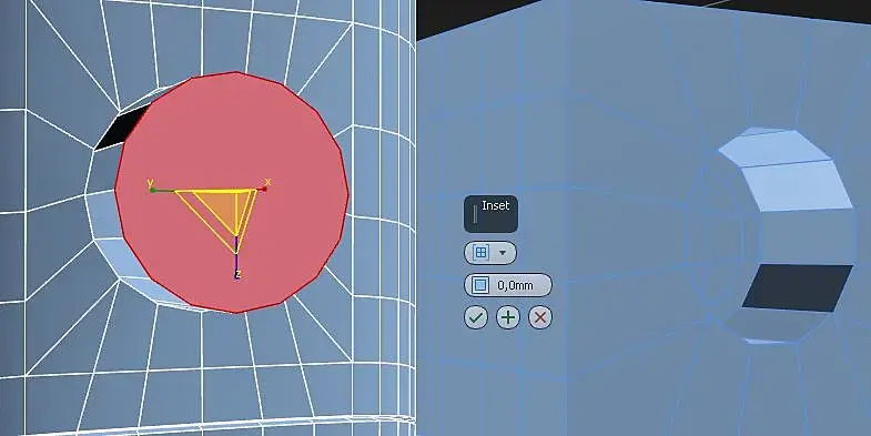

не работает inset внутрь(наружу работает), причем рядом стоит модель и там все пашет,скорее всего что то с моделью,
потому что не работает на всей модели, я знаю что можно просто инсет в 0 сделать и потом масштабировать полигон, но не хочу такие пробелы на будущее, может кто сталкивался?

Поставьте минус перед нужным Вам значением.

ставлю нажимаю ентер или кликаю на галочку, сбрасывает на 0

Проверил, да, -тогда так: inset минимум, потом минус extrude.

Inset не может работать в минус ) он только в пределах полигона работает. Может outline нужен? Вот он работает )) но проще использовать scale

всем спс! то я пень ,инсет перекрутил ,оно у меня вылезло за края я подумал
во те то так плюс - ну значит должен быть и минус хDDD
