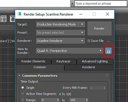

Скажите пожалуйста как залочить камеру которая показывает интерактивный рендер, как сделать так чтобы одна камера постоянно показывала вне зависимости от того с каким видом я работаю.
Интерактивный рендер в отдельном окне на втором мониторе, на первом сам макс. Большое спасибо!

Спасибо, не лочит, не работает
Я имел ввиду отдельное окно - Corona VFB IR - для нее это не работает

Может это подойдёт?
На сайте c 08.04.2016
Сообщений: 114
Evilis ?

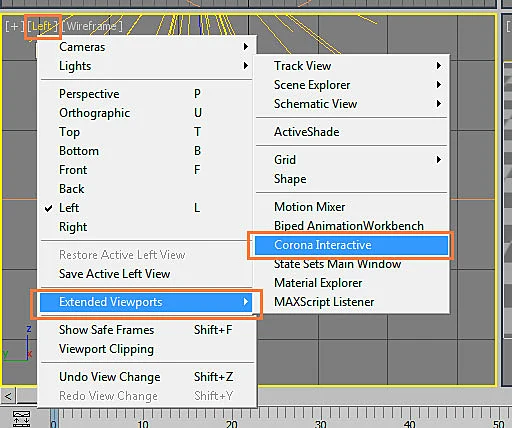

Интересует не внутри макса а отдельное окно Corona VFB
Цитата Evilis:
без разницы
не работает. при первом переключении сбрасывает на другой вид\камеру
при этом отлично работает если запустить внутри макса, хм... непонятка

Как было написано выше надо в настройках нажать замочек, перед эти выбрать одно окно вьюпорта, а все манипуляции проводить в другом окне, тогда ничего не будет сбрасываться. Это работает именно так и никак иначе)
Вы же скорее всего ставите замочек  и начинаете крутить в том же окне, а надо в другом. Поэтому ничего не получается
Сообщений: 17029
Замок лочит не саму камеру, а вьюпорт, в котором может быть камера, а может и не быть. Я тоже сам не допёр, пока не подсказали.
Сообщений: 114
Спасибо! Я теперь понял что надо перейти в другое окно
Хм, что интересно, если менять положение камеры то на IR это не влияет
