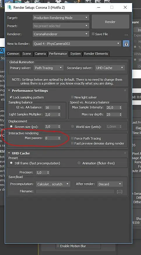

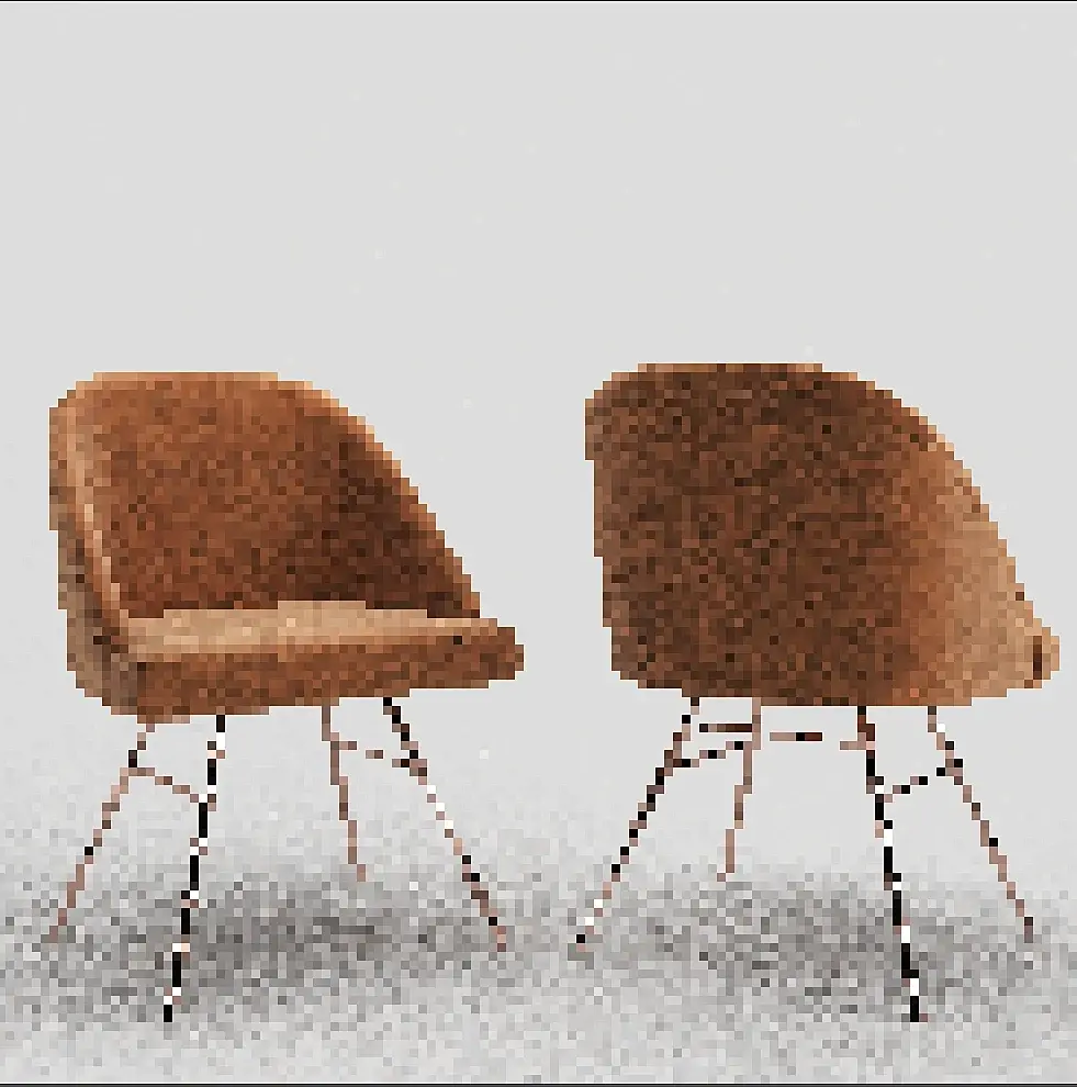

Здравствуйте! У меня не рендерит интерактив. Просто пиксели двигаются, но картинка не улучшается.

рендер корона
причем обычный рендер идет просчет, а вот интерактив нет

возможно, проблема тут.
у меня 0 стоит
Сообщений: 4456
попробуйте поставить 50

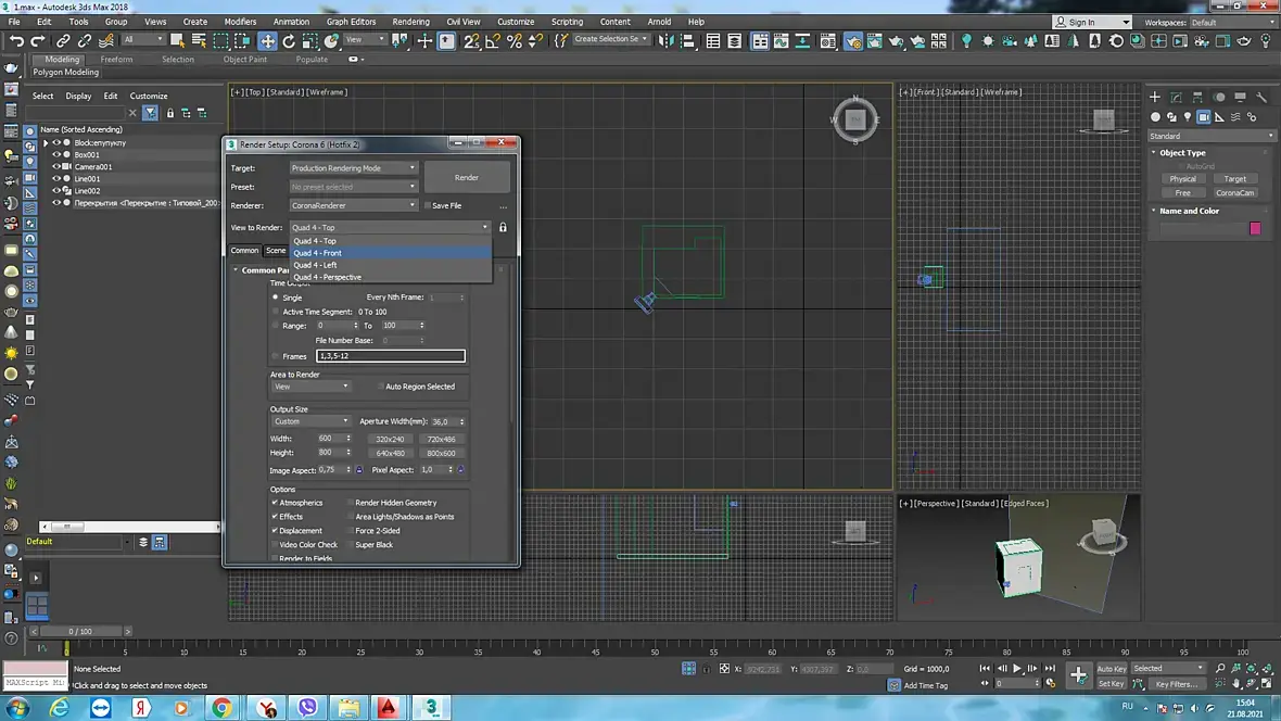

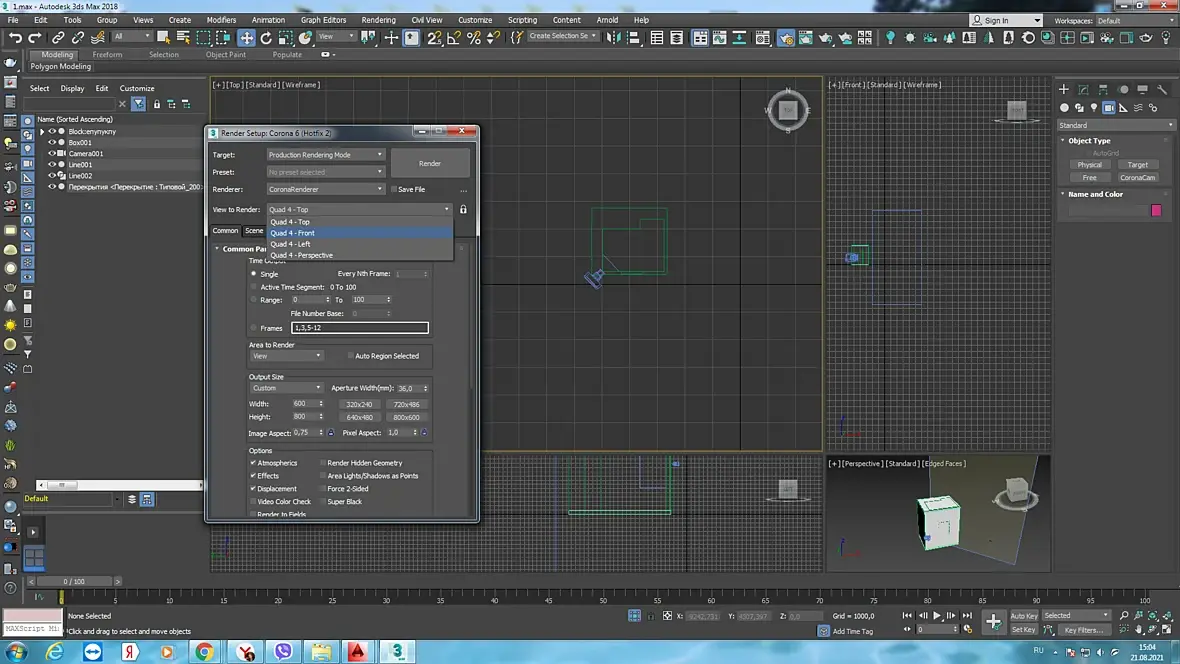

Добрый день! подскажите, пожалуйста, почему нет возможности выбрать камеру для закрепления интерактивного рендера в настройках рендера
А зачем?
Переходите в вид из камеры и интерактивите себе )
Выберите камеру в одном из окон вьюпорта - например left заменить на камеру и тогда появится в списке эта камера
