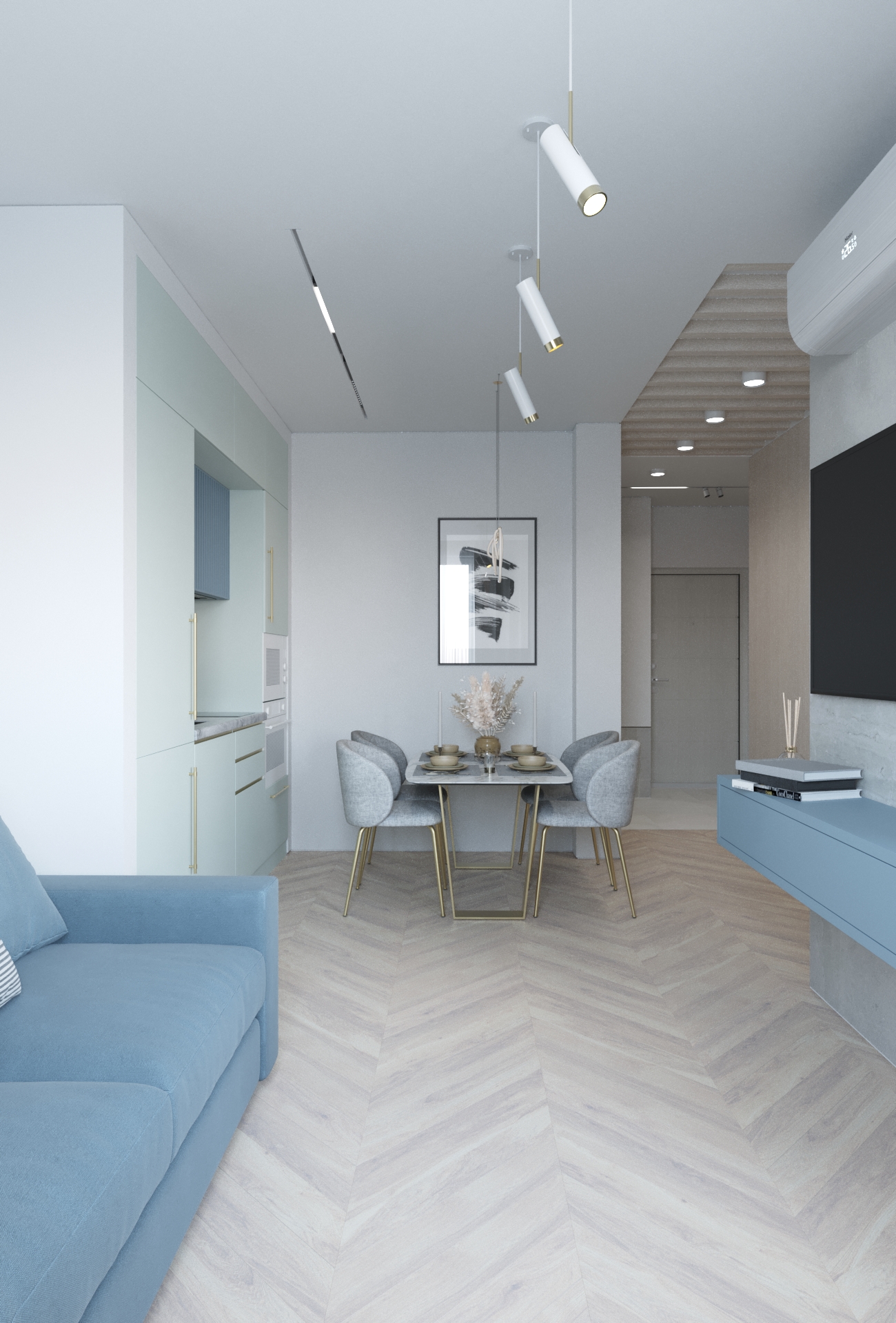

Ребят, помогите, шумы оч медленно уходят.
Все рекомендации которые нашел на форуме применил, но всеже кажется должно быть быстрее. Или я много прошу от жизни..)
Полностью проверил и почстил все маты, потеряные текстуры итд, CoronaLightMaterial все отключены.
Экспозиция в посте-0,0, свечу coronasky в окно + источники света по всей квартире.
Razen 9 3900X Разрешение всего лишь FulHD... Все настройки рендера полностью дефолтные. за 20 минут такая картинка, это нормально..?

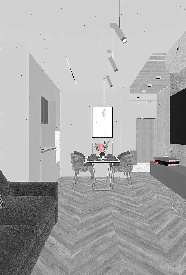

На ум приходит только банальный совет. Так что не обессудьте если вы уже это проверяли :
Добавьте слой Альбедо в рендер-элементы, гляньте нету ли больших красных областей. Обычно как раз в интерьерах где все беленькое и возникают ошибки по части альбедо. Когда из за излишнего альбедо происходят множественные переотскоки GI, которых в реальности не должно быть.
По альбедо вроде норм все..

По моему нормальное время. Тестовая сцена   на 3900х рендерится 15-16мин. С разрешением 1200х900.У нее если не ошибаюсь, тоже дефолтный порог шума 4 выходил

Нормальное время.
Кстати, в примыкании потолка и стен нет щели с атмосферой?
не, там скрытый плинтус
