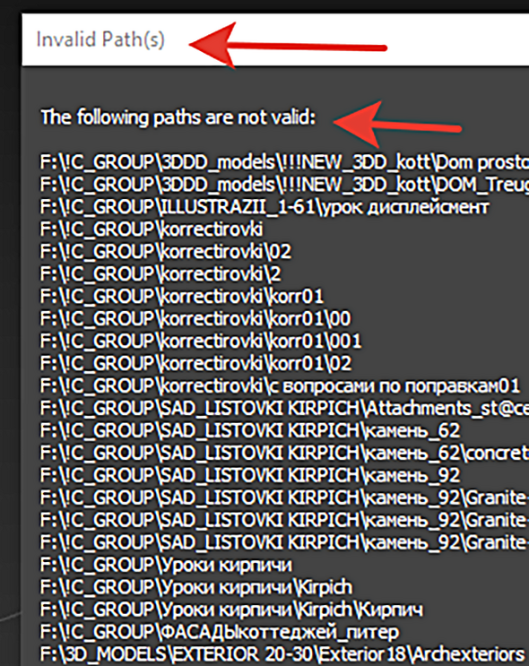

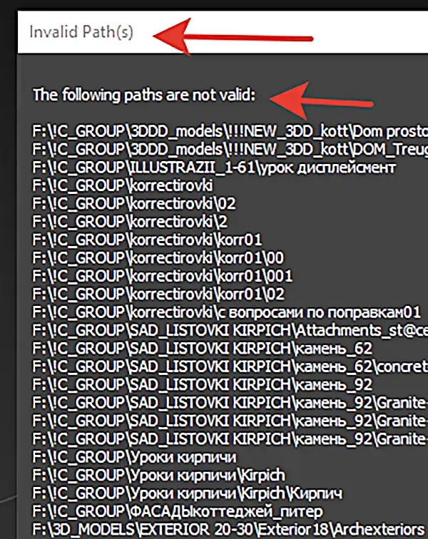

Invalid path(s) The following paths are not valid
На сайте c 08.02.2018
Сообщений: 2610
:адуктО

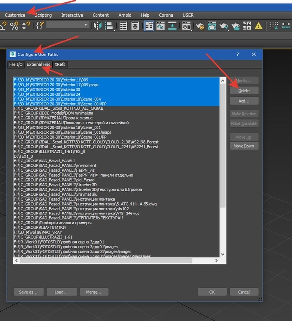

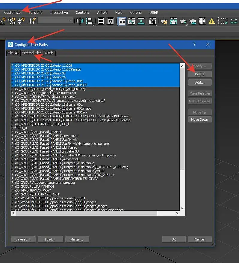

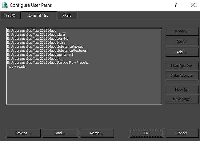

выпадает вот такое. Что делать? - Просто удалить невалидные пути из диалога Настройки/Пути пользователя/Внешние файлы

Конечно же решил. Полтора года назад. Зря не отписался, возможно. Напишите по-новой что у Вас, где и как :-) или скрины. У вас просто изменились пути - переименованы папки или диски или удалены.  И поставьте плюсик теме. Не зря же создавал? :-)
я уже немного забыл, но вроде просто удаляешь кривые пути из кастомайза юзер  пас и всё.
Сообщений: 4520

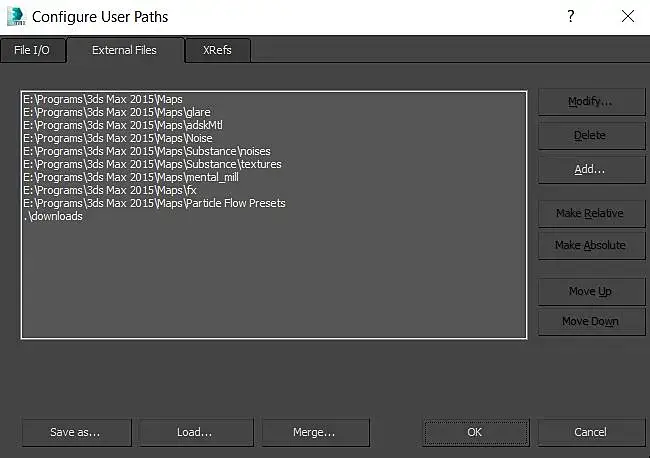

Этот список вообще пустым должен быть в идеале. Максимум содержать ссылки на какие-то часто используемые библиотечные папки.

wosserOne нет, правильный способ это пользоваться asset tracking (shift+t), там просто прописываешь пути к текстурам когда закидываешь модельку.
А этот список как и сказал spark должен быть пустым.
Asset tracking независимый для каждого проекта, а те пути постоянно подгружаются, что не правильно.

Указываю путы в asset tracking, а не в том окне.. Там у меня пусто.

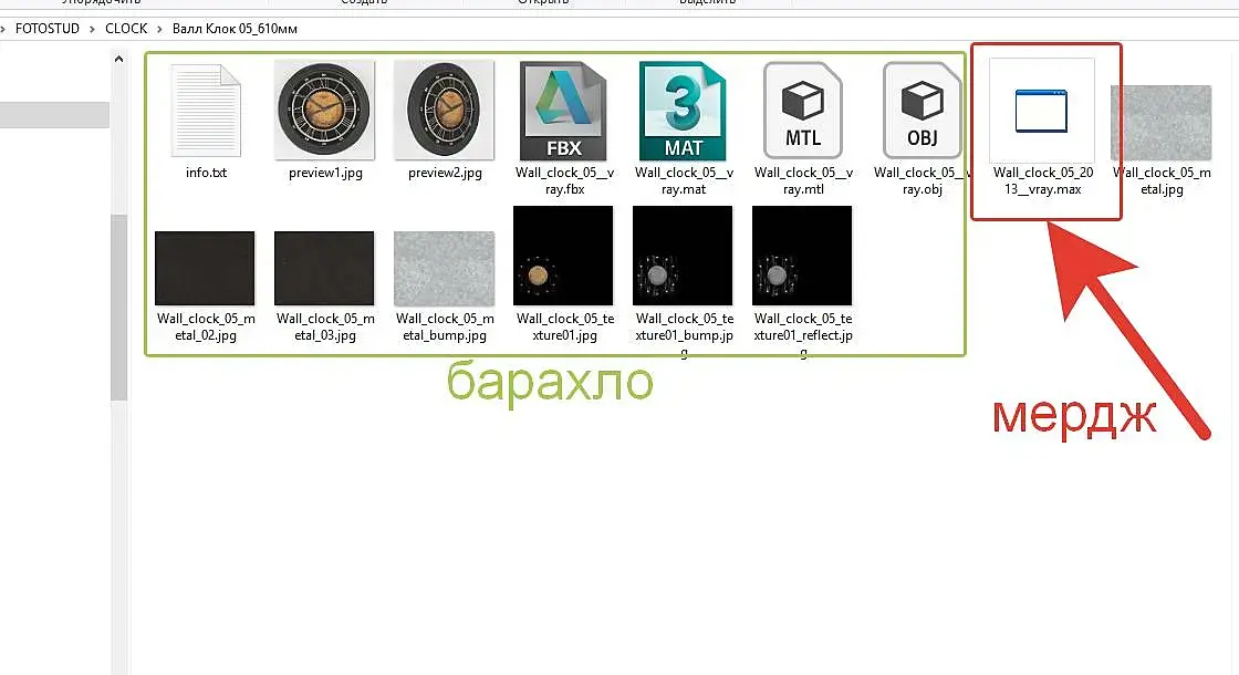

сорян, да. тут уточнение - скидываю все текстуры в одну папку с моделькой.

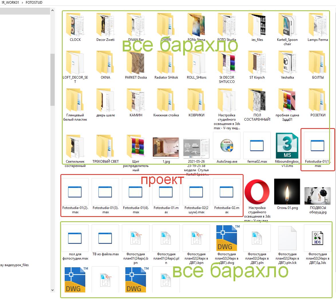

А если ты модель из одного проекта в другой мержишь, то вместе с ней всё относящееся к ней барахло туда же в новый проект копируешь?
Сообщений: 2610
:адуктО
нет, потому что барахло подхватывается так как всё в одной папке.
ну и вообще, проблем с этим как то не было.
