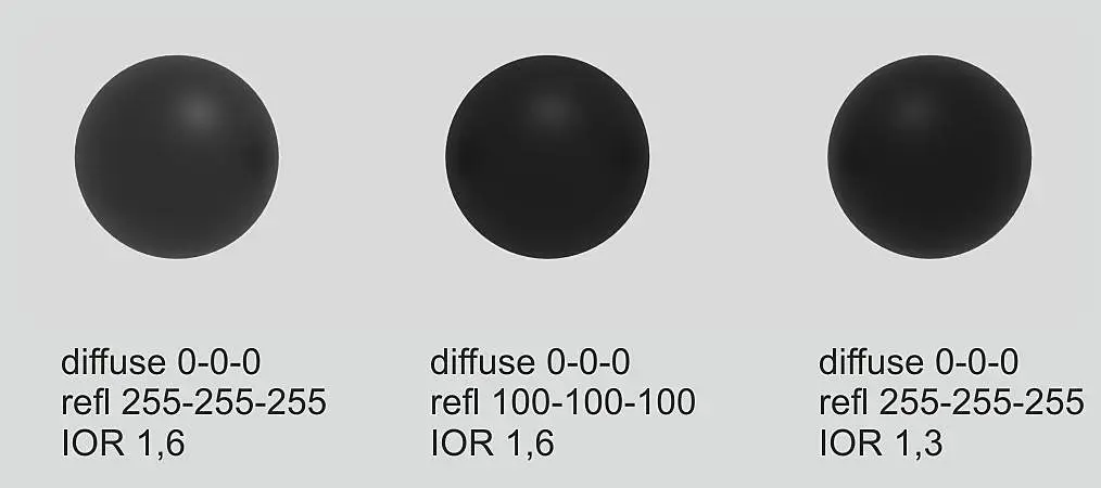

Проблема - слишком бледные цвета объектов при рендере, хотя в диффузных картах все сочно и красиво. Пайплайн metallic/roughness. Освещение в сцене задается картой hdri или другим способом, особой разницы нет.
Также не могу понять, как настраивать IOR в сложных матах, где в одной текстуре и тряпка, и металл и пластик (условно), ведь IOR не задается ч-б картой как например шероховатость, а при текстуринге в Пеинтере IOR даже нет в сете по умолчанию (а если и есть, никто им не пользуется, как я понимаю).
В общем, если уменьшать Reflection, то насыщенность становится как надо. Но это некорректно, т.к. в met/rough Reflection должен быть чисто белым 255-255-255.
Также насыщенность исправляется, если уменьшать значение IOR по умолчанию (снизить с 1,6 до 1,3, например), но насколько это правильно? И тогда возникает вопрос опять же про настройку IOR в составных матах после Пеинтера.
В общем, помогите разобраться с этой брешью в знаниях.
В общем с Френелем более-менее разобрался, прошерстив иностранские форумы и ютубы. Конечно в этом вопросе полная путаница, даже сотрудники Chaos порой выдают противоречивые вещи, а народные умельцы и того круче.
Остается вопрос - почему не удается добиться насыщенных цветов при рендере при правильных настройках пбр (а удается только читерскими методами)? Или все докручивают в фотошопе? Особые проблемы всегда с темными цветами и матовыми материалами, например черная замша. Как ни крути, она какая-то белесая, насыщенного черного цвета добиться не получается. Дело точно где-то в отражениях.

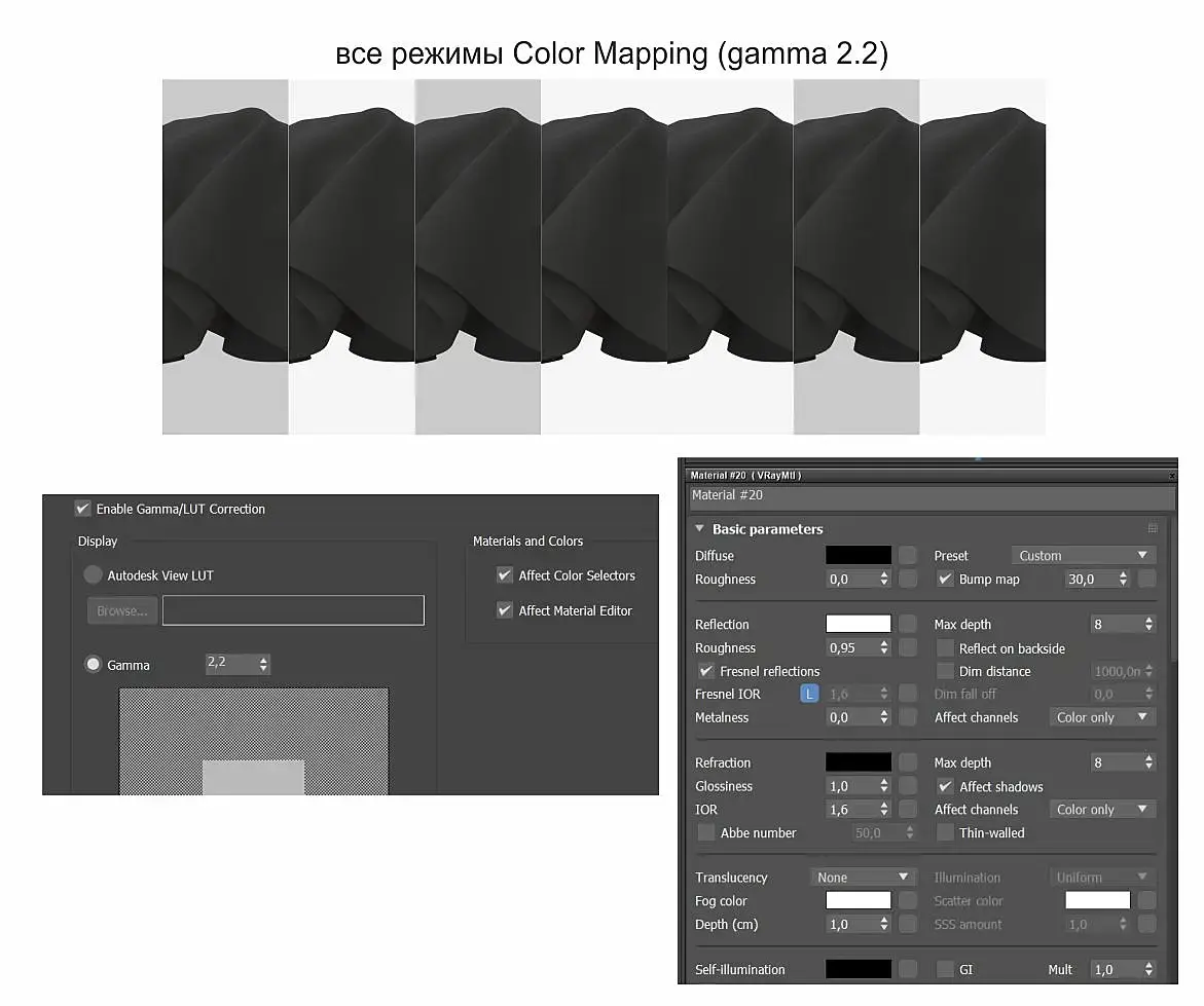

По поводу настроек - вот. Элементы все тоже по умолчанию, там ничего не меняю. Простой кусок ткани, который должен быть насыщенно-черным. Может быть это не самый удачный пример, но в некоторых других работах действительно очень не хватает насыщенности.
Я понимаю, что многие наверно делают все на глаз, особенно когда нет времени думать и надо выдать красивую картинку, я и сам так делаю. Но все же уверен, тут должно быть какое-то правило и логика.
