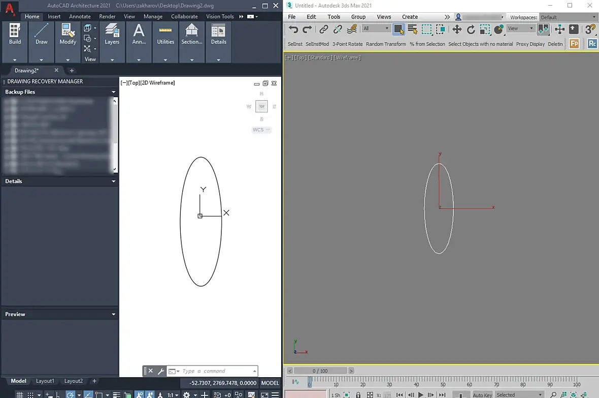

Ещё раз. Слева эллипс в автокаде. Справа он же, импортированный в макс. Макс и автокад 2021. В предыдущих версиях всё работает точно также.
Ключевые слова - Legacy AutoCAD, поищите в статье по ссылке выше.
