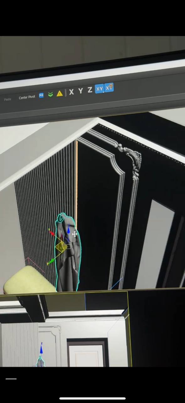

Всем добрый день. подскажите с чем может быть связан этот глюк? сцена стоит в центре координат, но при отдалении от объекта(незначительно) он исчезает, появляется только если близко к нему приблизиться, но так невозможно работать, так же в режиме перспективы тоже бывает исчезает,,если крутишься вокруг него, из вида сверху все работает без проблем

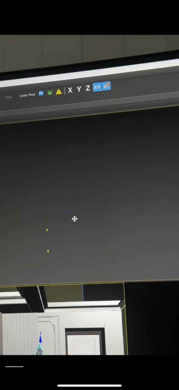

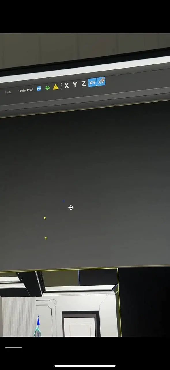

прикреплю фото, если вертеть в перспективе

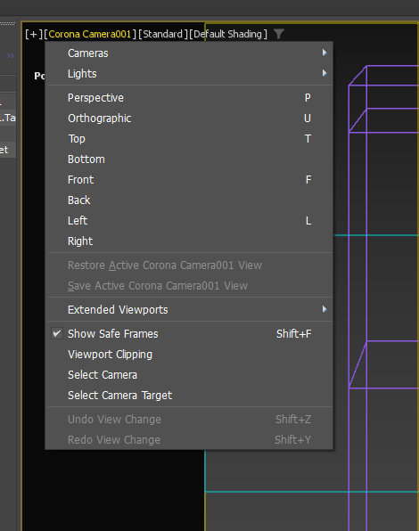

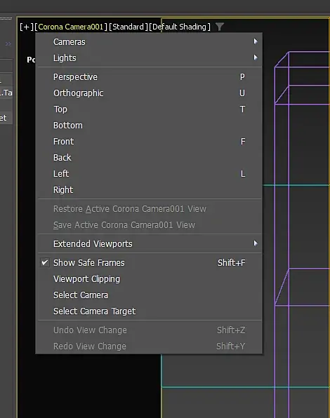

Правой кнопкой мыши на название окна: Viewport Clipping

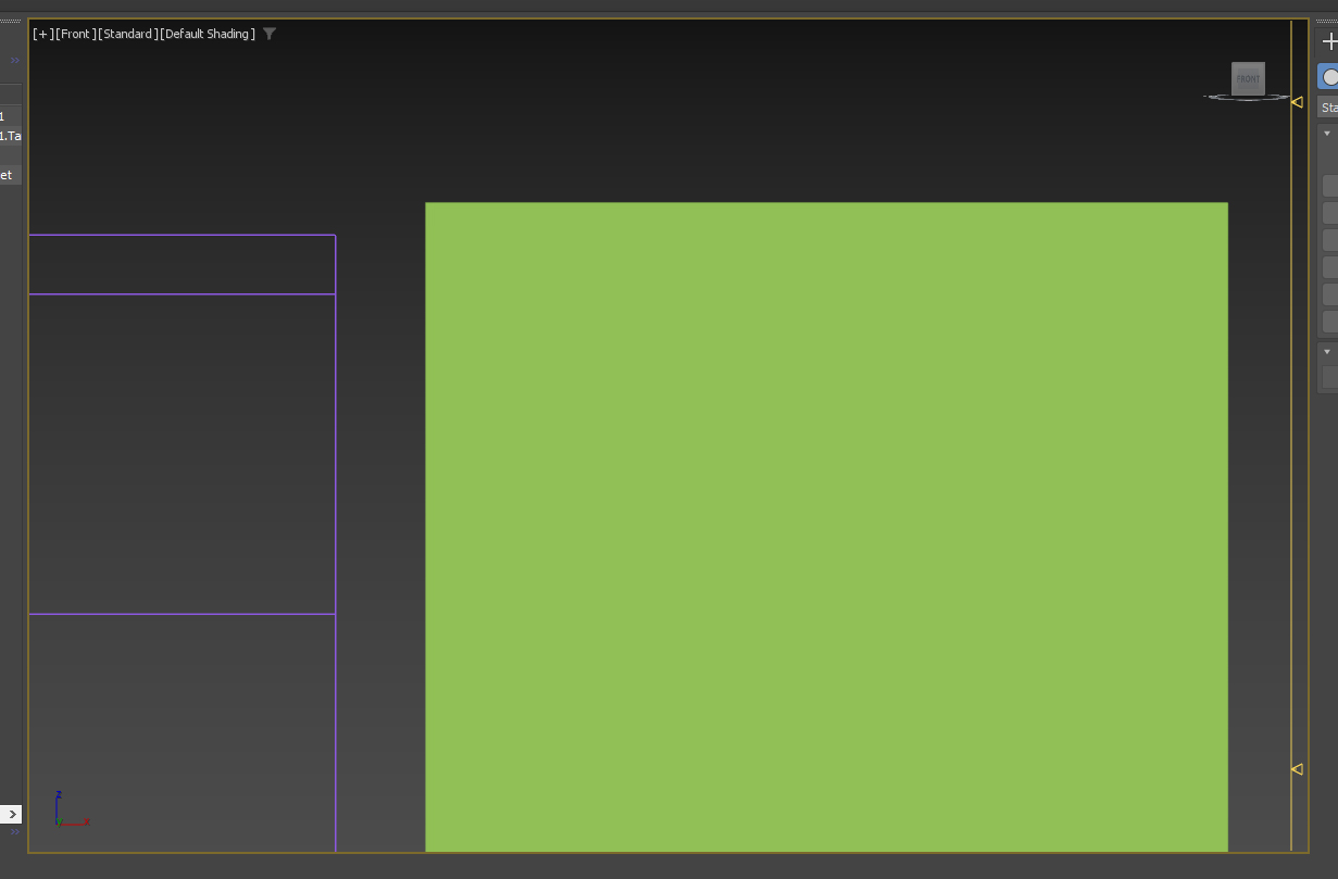

А, когда включен, расстояние контролируется маленькими желтыми треугольниками-ползунками по правому краю.
