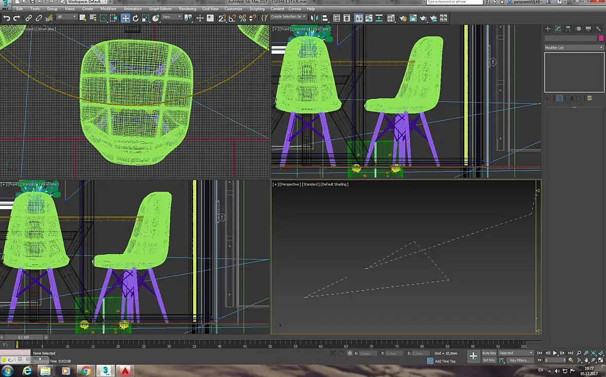

в окне perspective через vray камеру все отображается нормально, но стоит переключиться с камеры в обычный режим, не приближает не удаляет. потом все пропадает, остается серое поле. Clipping никакой не включен

та же ерунда. Причем зависит от сцены. Мердж в другую сцену не помогает. Удалены все объекты в сцене, кроме совсем простой геометрии в виде стен, дверей и окон. При этом выделить объекты можно только в окне перспективы или юзер
На сайте c 24.01.2014
Нет слов от того как люди издеваются над новичками и ответить нормально не могут. Потому что сами не знают как решить проблему.Решение такое. Во вьюпорте перспективы не отображаются объекты. Справа есть жёлтая полоска со стрелочками.. взять нижнюю стрелку и перетянуть её вниз .. И всё будет отображаться. Удачи!!!

для тех у кого нет этой желтой стрелки жамкаем правой кнопкой мыши на название в левом верхнем углу, и ставим галочку Vie wport clipping

oleeg5566 не помогает вооот
если ползунок поднимаю то отображение становится нормальным, НО при приближении объект режется

Цитата Амалия К:
не помогает вооот
Масштабы сцены большие. Объект дороги нужно больше приподнимать от объекта травы. Либо вырезать в траве место под дорогу.

Амалия К
Вы сильно сдвинули этот ползунок вверх, нужно совсем чуть чуть))

huligan010 поднимаю на пол миллиметра, объект режется всё равно. У меня дома душ такой чуть крутанешь кипиток, чуток назад холодно, вот и тут крутишь крутишь, а баланса не найдешь. Желаю разработчикам такого же душа как у меня!!!
невозможно работать! Я думала это видеокарта слабая, но смотрю даже на графстанции такое

она итак приподнята на 100 мм. А как уменьшить масштаб сцены?
