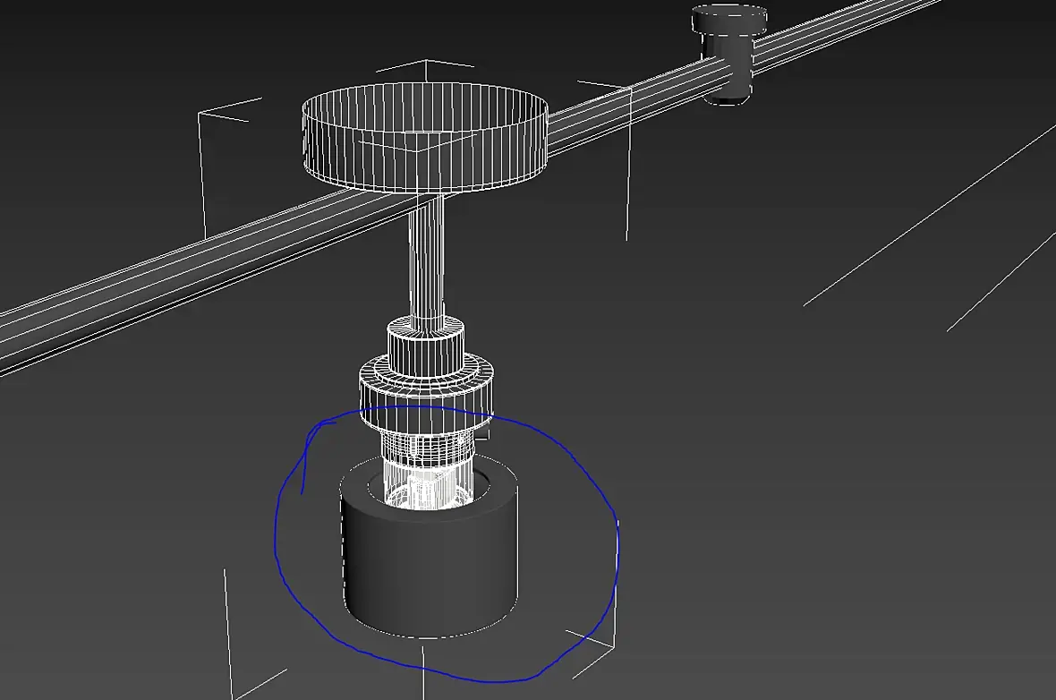

Скинули готовую сцену, мне нужно проверять там сетку и править её. Проблема в том, что периодически пропадает сетка на некоторых объектах при вращении во вьюпорте, потом снова появляется. Во всех моих сценах, таких артефактов нет. Может в настройках есть что покрутить?
На сайте c 03.05.2012
Сообщений: 753
Ппроверьте,  не вывернуты ли нормали у этих объектов
На сайте c 19.02.2012
Сообщений: 906
Ну это слишком было бы просто. С геометрией всё в порядке.
На сайте c 17.10.2018
Сообщений: 131
Попробуйте изолировать эту часть, обнулить  и переназначить группу сглаживания, после еще раз попробовать флипнуть нормали. У меня была схожая проблема - помогло.
