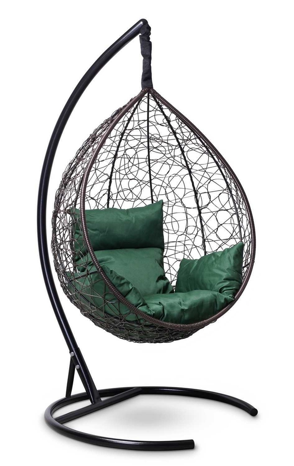

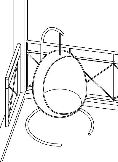

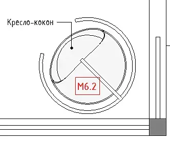

Нашла я модельку. Причём по банальному поиску картинок "hanging chair", не знаю как я в первый раз искала что ничего не шла.
Выглядит это так:

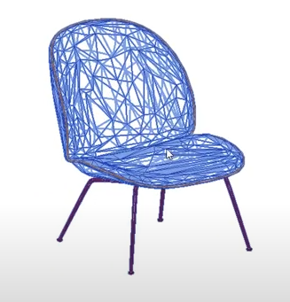

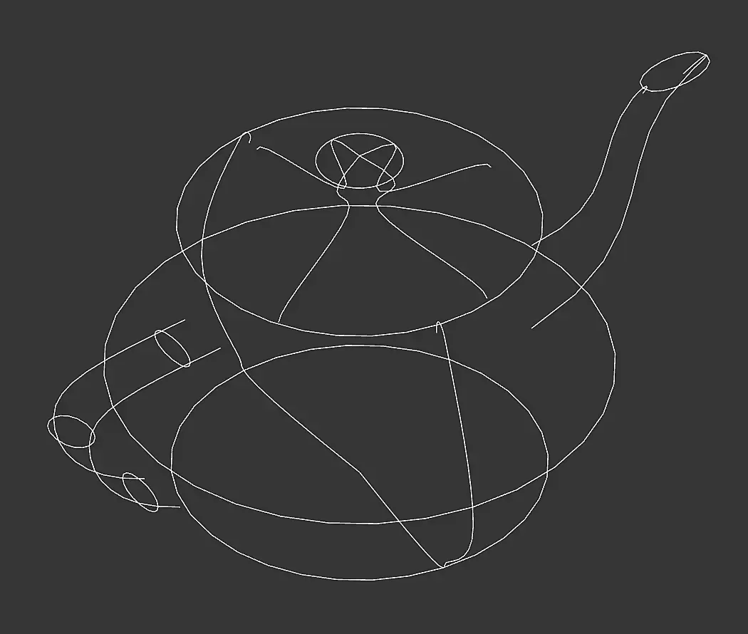

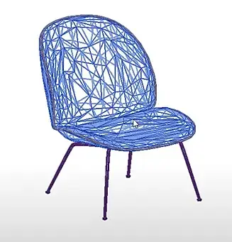

Для сравнения если бы я экспортировала из макса модель, это было бы примерно так, плюс нужно было на чертеже ещё что-то вменяемое обрисовывать вместо мешанины поликов:

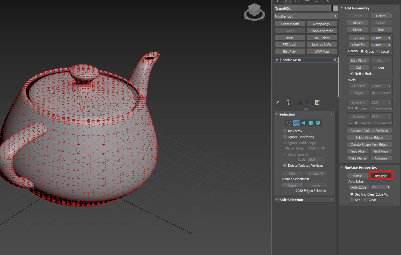

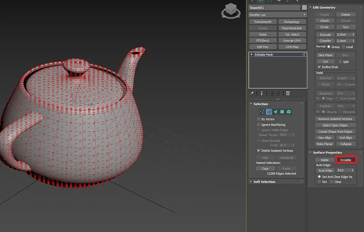

Можно перед экспортом из макса скрыть все ребра. Выглядеть она будет лучше.
Когда лень что-то искать или моделить в ревите, можно уменьшить полигоны скрыть ребра и закинуть
Это как? Я посмотрела тутор (из которого скриншот со стулом), там через прооптимайзер уменьшили количество поликов.

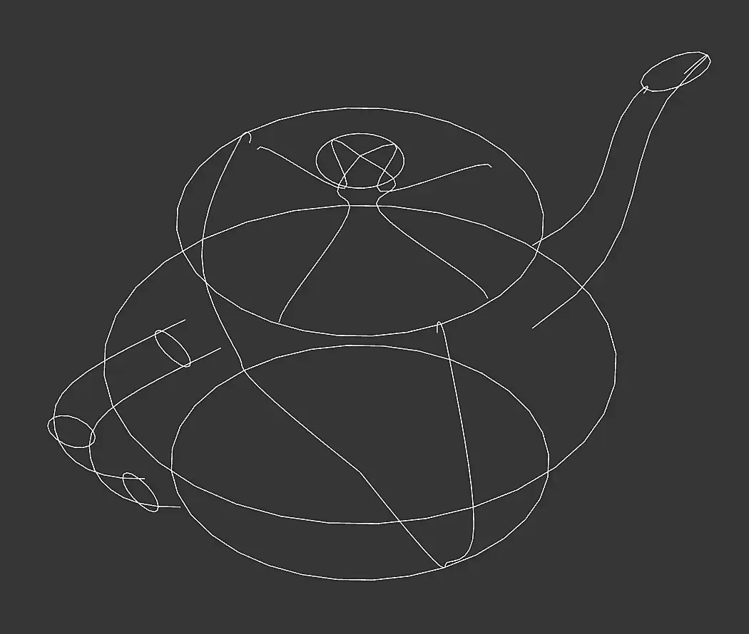

На сайте c 11.07.2009
Сообщений: 2683
это через модификатор едит меш сделано вот на примере чайника, выделить нужно еджи которые хочешь видеть    , в максе отображение такое , дальше с ревитом работа, не пробовал сам но должно получится видимо
На сайте c 01.08.2015
Сообщений: 263
Orel
Цитата Dogeva:
Это как?
После того как пройдетесь оптимайзером, конвертируйте в меш, потом тыкайте сюда. Потом в dxf экспортируйте.

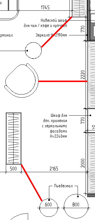

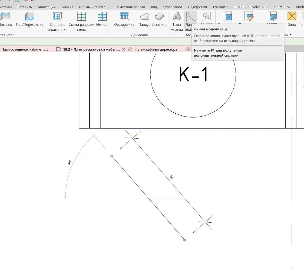

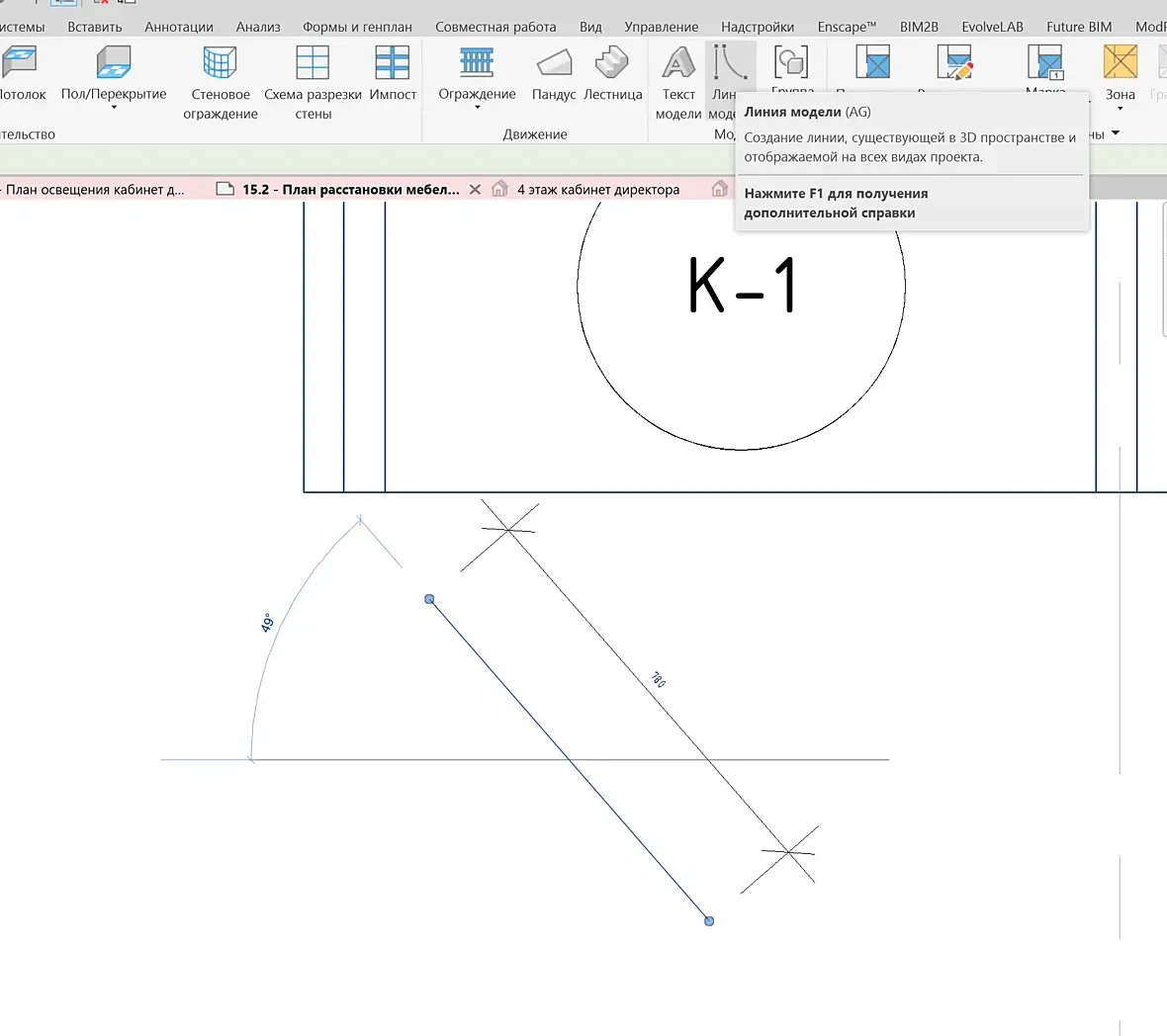

Ещё добавлю вопрос по ревиту, дабы не плодить темы. Как поставить диагональные размеры, если обычная линейка не цепляется? Заказчик просит вот так ещё образмерить:
На сайте c 21.11.2021

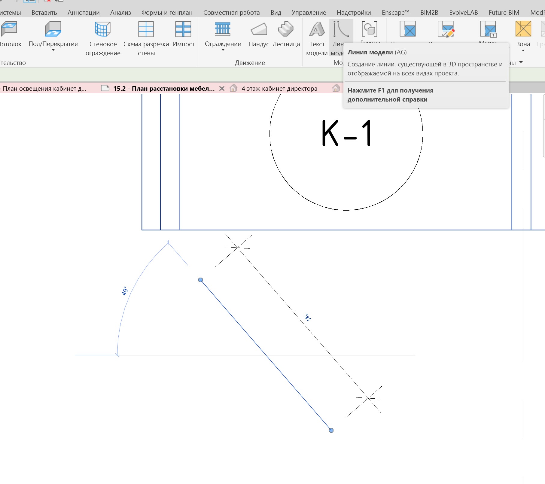

Вспомогательную линию модели чертить можно..
Сообщений: 2977
Думала об этом, да. Выглядит как костыль конечно. Для 3 размеров ещё ок, а когда это большая квартира или дом, то такое себе развлечение. Неужели нет штатного инструмента?
Сообщений: 263
Orel
Цитата Dogeva:
Табом искать точки углов, если такие есть. Или костыль вроде вспомогательной линии детализации. Но обычно такие размеры на чертеже не ставятся (имхо), ведь для полноценной привязки по такой схеме нужно еще и угол указывать. Если у заказчика прям есть желание увидеть привязки всего ко всему под всеми углами, загрузите модельку на viewer autodesk дайте ему ссылку и пускай любые интересующие его размеры проверяет, хоть на плане, хоть в 3d.
Сообщений: 2977
Я получаю двг из автокада (?), где уже все эти диагональные размеры проставлены. Плюс сцена из макса. И я это всё переношу в ревит. Зачем - не знаю.
