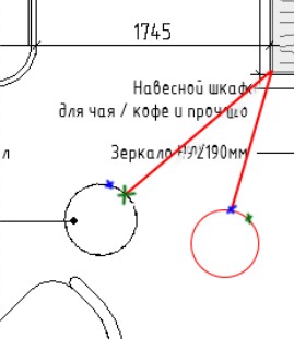

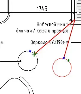

Цитата wosserOne:
ввели оч удобную образмерку как раз вот такую
Интересно посмотреть. Как размер привязывается к округлым элементам? Ведь двигая такую мебель размерная линия должна будет привязываться не к конкретной точке на окружности, а плавать по ней при перемещении элемента. Если так то это действительно удобно
Сообщений: 4835
Цитата Fixonu4:
Самый простой и адекватный вариант, любая криволинейная форма вписывается в прямоугольник, который не видно на проекции. К нему и цепляется размерная линия.
Возможно там более хитрое решение.
но тогда при перемещении условного круглого столика размерная линия так и останется с привязкой к этому прямоугольнику. А должна скользить по окружности.
На сайте c 08.02.2018
Сообщений: 2628
:адуктО
Есть, извините, понятие - точка привязки! Вы, что ...? 😁 Вы когда просто по стене делаете привязку, а потом двигаете стену - у вас она в какой-то точке же привязывается, а не скользит по внешней  или по касательной к окружности например?

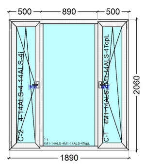

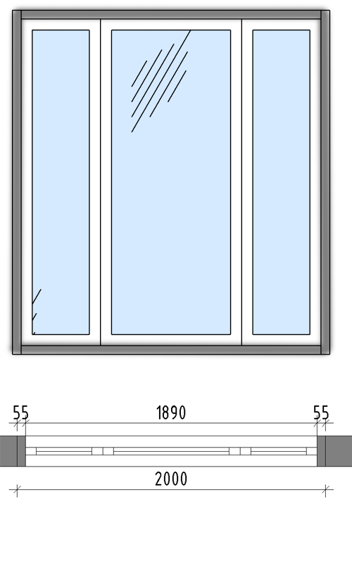

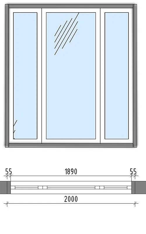

Нужно сделать окна, причём на обмере показать сам проём, а дальше уже вставить оконные блоки, уменьшенные на ширину обсадки и монтажа (по 55мм). Решила делать это через витраж и двойные импосты, внешнему задав ширину 55мм и глубину стены. Потом панель витража порезала и заменила на окна. Получилось близко, но не совсем то что нужно (третье это КП от оконщиков):

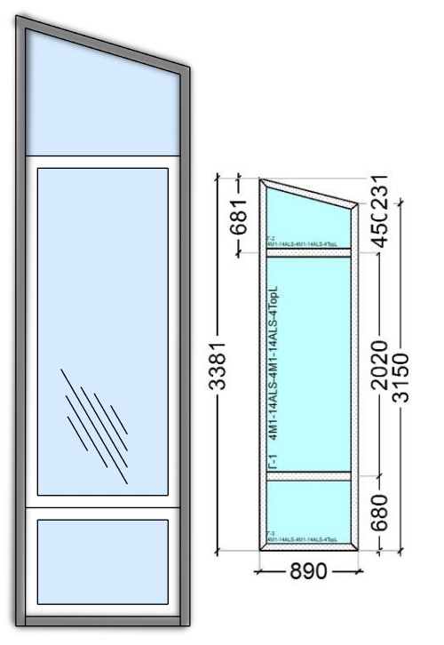

Со скошенными окнами ещё хуже. Я могу сделать общую форму трапецией, но окна меняются только у прямоугольных частей, а верхний кусочек не могу обрамить импостами.
