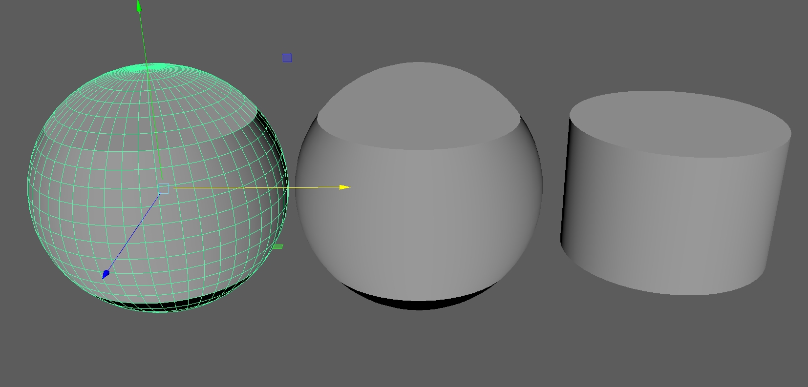

В майке есть трансфер нормалей.
Например перенести нормали с цилиндра на сферу...так не особо понятно, но при вращении довольно забавно)
