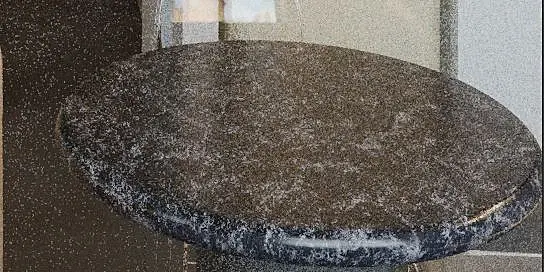

Настройки камеры стандартные. Film gate 36, focal length 40. Видно, как искажен круглый стол на переднем плане. В перспективе так же. Другие объекты не искажены. В чем может быть причина, какие настройки смотреть? Подскажите, пожалуйста.

Чем былиже к камере тем больше искажение, перспектива называется.

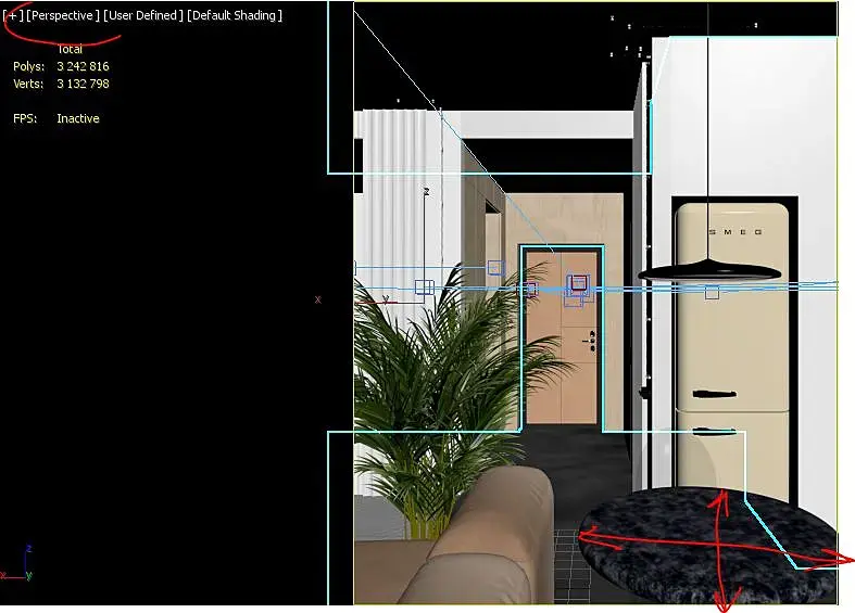

покажите как оно во вьюпорте выглядит
На сайте c 07.05.2012
Сообщений: 492
Film gate поменьше, focal length побольше. А камеру подальше. Если мешают стены включите clipping.

Спасибо. Поставила Film gate 30, focal length 45 с клиппингом. Стало лучше. Подскажите, есть вообще оптимальное значение, максимально приближенное к реальности, чтобы на рендере не было зрительных искажений?
