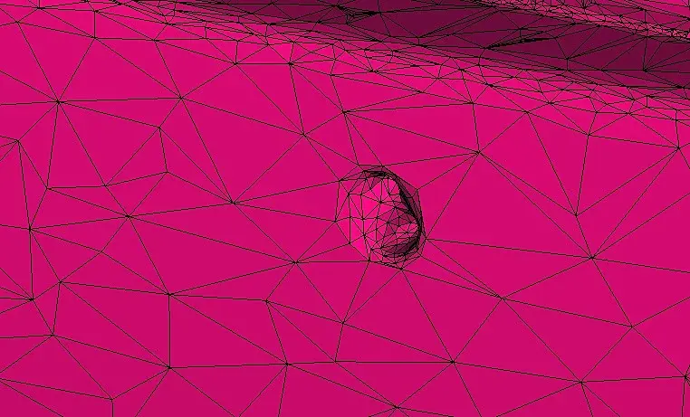

Добрый день!
Подскажите, как сделать, чтобы сравнять это отверстие с поверхностью?
Пошагово, для "чайника".
ПО - FreeCAD.
Если сильно не по правилам - направьте, где спросить.
Спасибо.

Не совсем понял.Отверстие остаётся или его вообще не должно быть?Выберите полигоны отверстия удалите и выберите бордер переключитесь через контрл на вертексы   и колапс.

Его не должно быть, должна быть гладкая поверхность.

в теме фрикада надо спрашивать наверно.
Сообщений: 4693
ну модель явно не во фрикаде сделана, проще наверное в максе полики поправить, ну или в блендере хотя бы

как сделать это в максе или в блендере?

Выделить полигоны, нажать delete, выделить образовавшийся border, с shift смасштабировать и нажать collapse.
