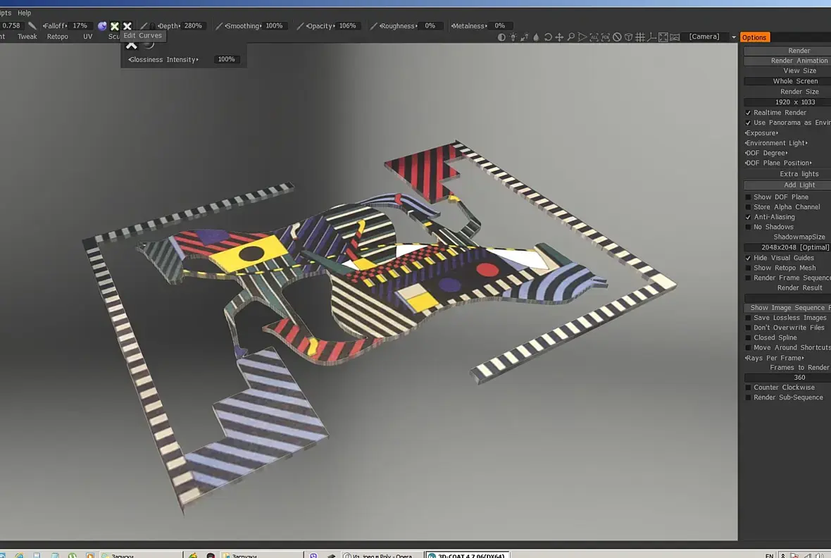

Как то так))) Быстрая конвертация JPEG в геометрию
На сайте c 09.01.2014
Сообщений: 3427
Автору надо каждый полигон отдельно, а не просто выдавить картинку)

Да тут, в принципе, и вручную нарезать недолго
