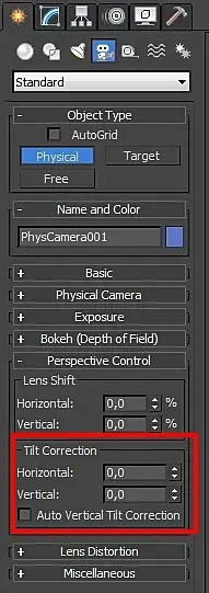

Не помню в какой то версии vray (может и не vray) появилась функция , что бы при наклоне камеры вертикаль не заваливалась , подскажите в какой версии и в какой камере ее искать?
На сайте c 14.12.2010
Сообщений: 1782
spb.ru
tony_mantana
в виреевской камемере было.
в 2016 есть в физик.
на auto жаловались на некорректное срабатывание ни то при анимации, не то в батче....
На сайте c 10.09.2014
Сообщений: 391
планета "земля"
beard02 , спасибо большое!
