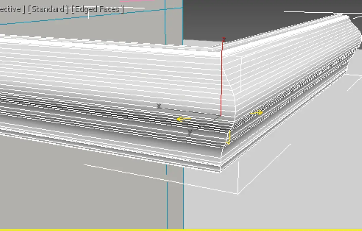

Пользуюсь лофтом, всё работает, но когда нужно зделать внешний угол то получается всёравно внутренний (при лофте) как это исправить, хочу научится ставить багеты и плинтуса на внешние углы.
ну иди подскажите как правильно отрезать лишние куски на внешнем угле, после использования скачаного плинтуса или исп. sweep

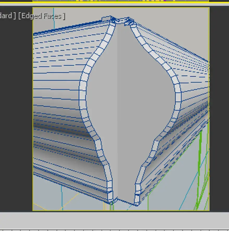

Ребята, а как соединить такой плинтус в один? чтобы угол вышел
На сайте c 11.11.2006
Сообщений: 2177
Ірпінь, Україна
модификатор Symetry  под углом 90 град одной из его частей.. вариант №2 -модификатором Slice срезать нужную часть под углом- потом соединить
На сайте c 24.07.2018
Сообщений: 16
ewwa111 сейчас попробую. Спасибо за ответ!
Огромное! Все получилoсь)
