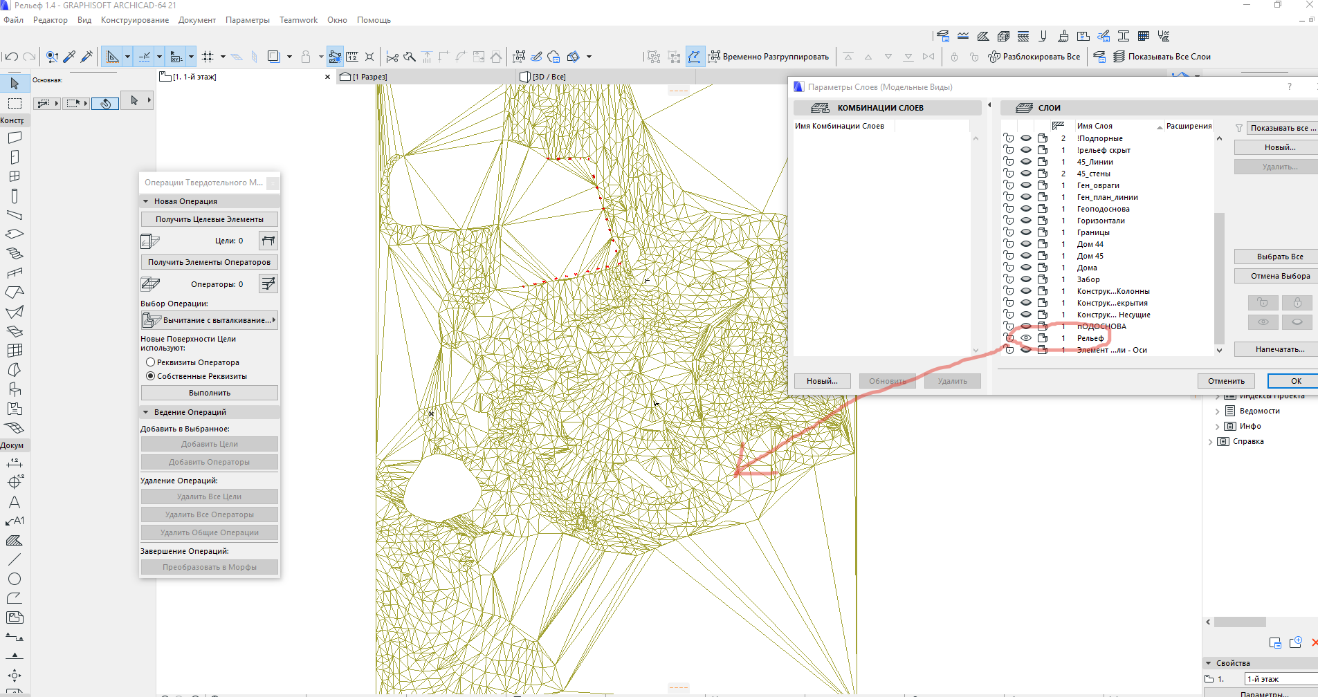

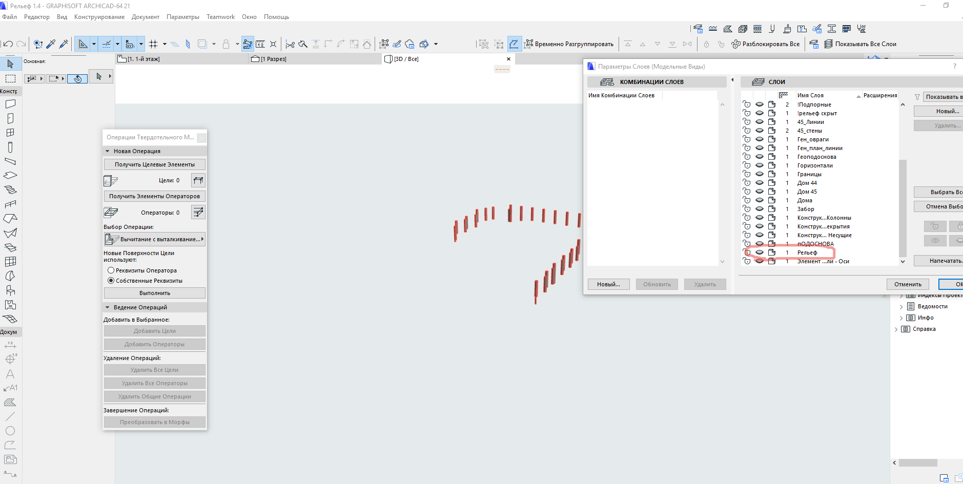

Добрый день товарищи! Пересел на 21 архикад и столкнулся с неприятной вещью, при скрытии слоя в 2д, он остается в перспективном окне и наоборот, если спрятать в перспективном окне он остается на плане этажа. Раньше если прячешь слой он пропадал везде, подскажите можно как-то вернуть прежнюю взаимосвязь 3д окна и плана этажа. План этажа начал запоминать слои как вид, очень не удобно, хочется вернуть обратно, как в 19 версии и ранее

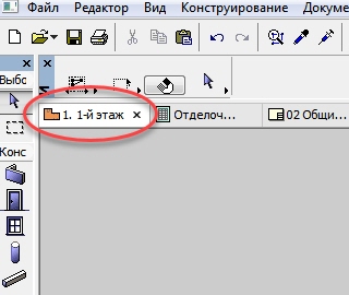

При переходе из одного окна в другой, вы переходите по ВИДам, а к ним привязаны КОМБИНАЦИИ СЛОЕВ. Переходите по Карте Проекта, а не по Карте Видов. И следите что бы на Панели Вкладок была нужная пиктограмма.

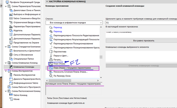

Видимо все подумали, что я банально путаю карту видов и карту макетов, не знаю как объяснить более наглядно мою проблему, поэтому записал видео, ссылка: https://yadi.sk/d/y-NhFFfk3YwQtE  . Проблема заключается в изменении работы клавиш F3 и F5 в 21 версии Archicad. Если раньше я работал в плане, прятал слой и нажимал F3 и перспектива открывалась со спрятанным слоем, то теперь если я прячу слой в плане в перспективе он не прячется. Если кликать по этажам и перспективе в навигаторе все работает по старому. Неужели ни у кого не возникло такой проблемы при переходе на новую версию Archicad?
На сайте c 09.03.2019

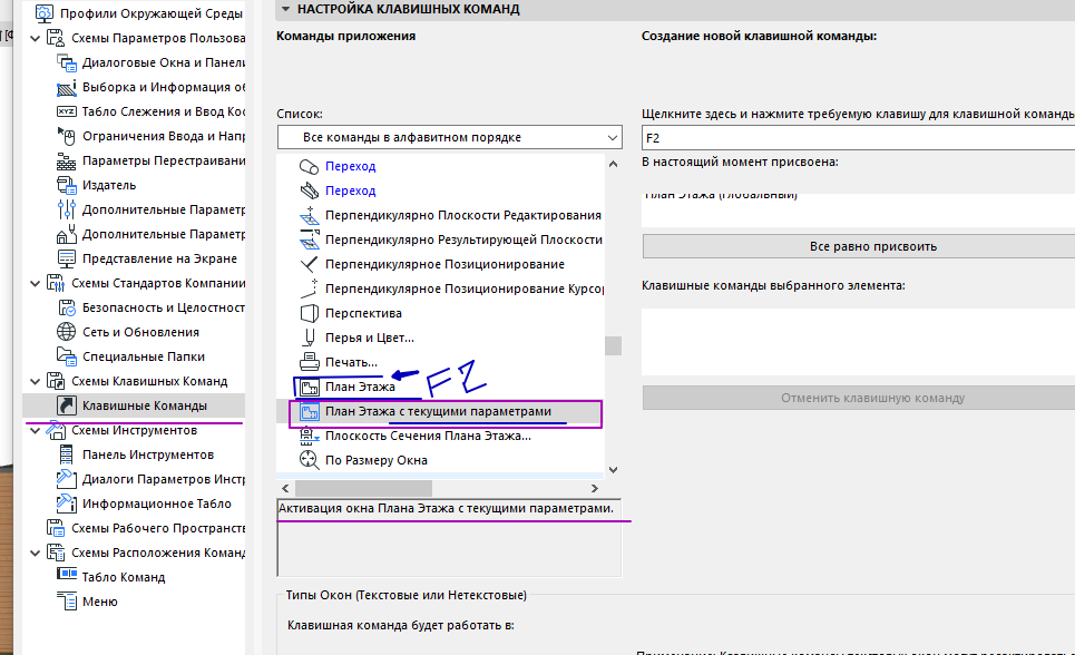

Возникало, также пока не разобрался, с клавишами F3 и F5 понятно, есть разница она и была в предыдущих версиях. Интересует следующее, как сделать так при выключении слоя на перспективе он вырубался и при переходе на план ( то есть на плене уже был выключен )?
в на стройка можно клавиши поменять там команды рядышком друг возле друга стоят
