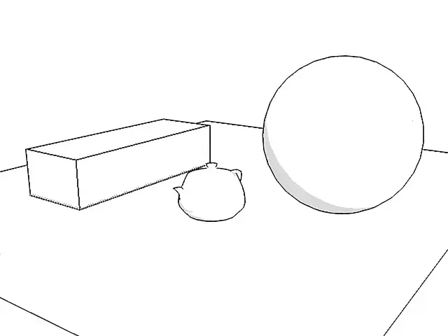

Понял, спасибо, а подскажите как в сермате отрендерить? я просто знаю, что есть режим wire, но там отрендерится вся сетка, хотелось бы, чтобы были только контуры,как здесь

Если рендер вирей то есть карта вирей дирт. Рендерит контуры. Есть уроки на ютуб. В короне не знаю.

Попробуйте материал ink' n Paint + стандартный сканлайн рендер. Ну или вирей с отключеным  ГИ.

Спасибо, скайлайн рендер все сделал отлично)
