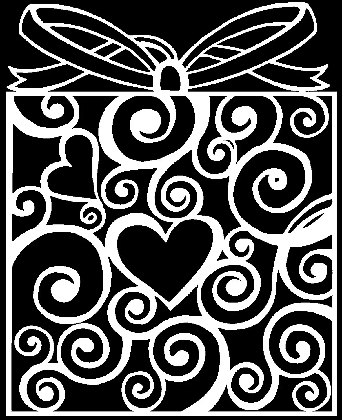

Есть жипег:
Захотелось перевести его в приемлемый для работы в Максе вектор минимальными усилиями.

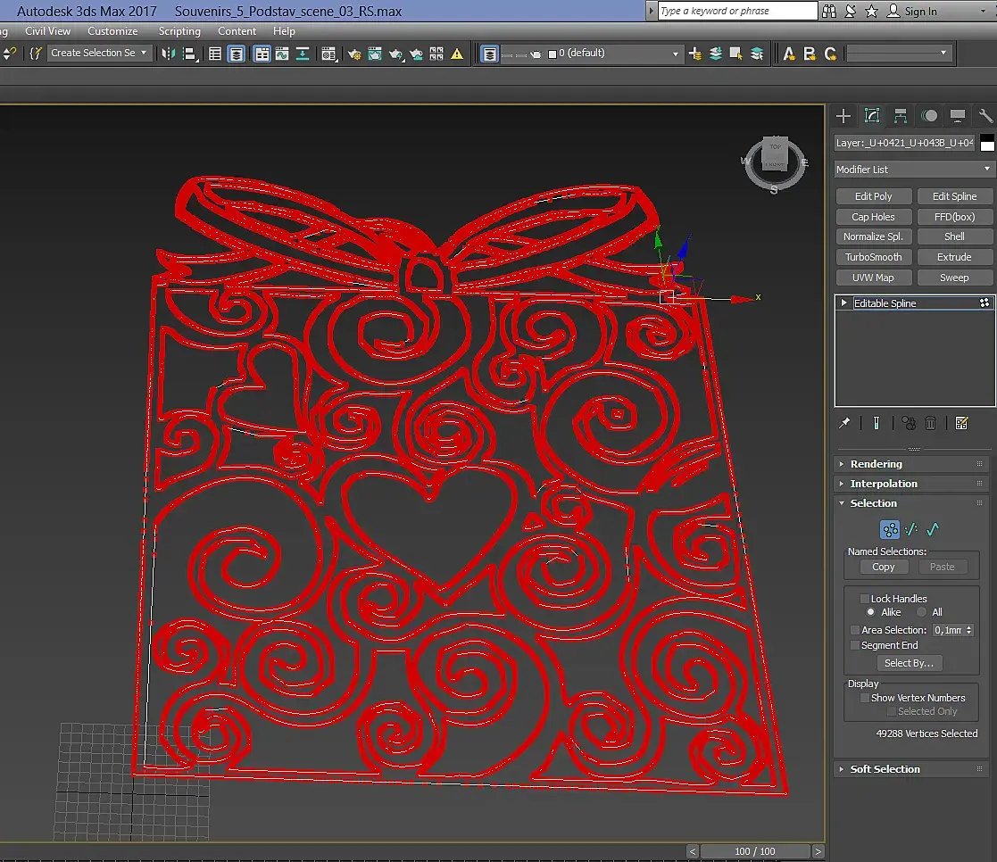

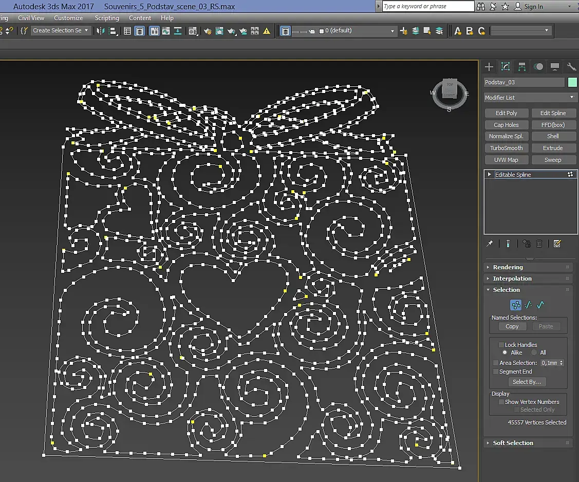

Открыл Фотожоп, волшебной палкой выделил белое, создал рабочий контур, перетащил его мышкой в Иллюстратор, там экспортировал в dwg. Перетащил в Макс, получил супер-плотный сплайн:

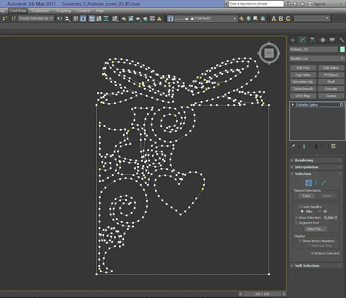

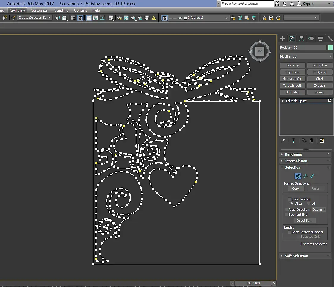

Накинул на него Normalize, сделал Reset XForm, Convert to Editable spline. Если на каких-либо сплайнах Нормалайз не срабатывал, я их Detach as Object, и нормализовал уже отдельно. Потом все вместе Attach. Внешне получил более-менее приемлемый результат:

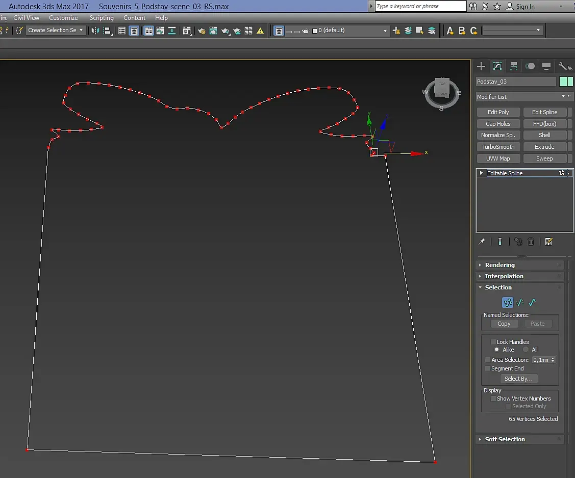

Точки выделены захватом мышкой по экрану. Если после этого нажать Ctrl+I, получается вот такое:

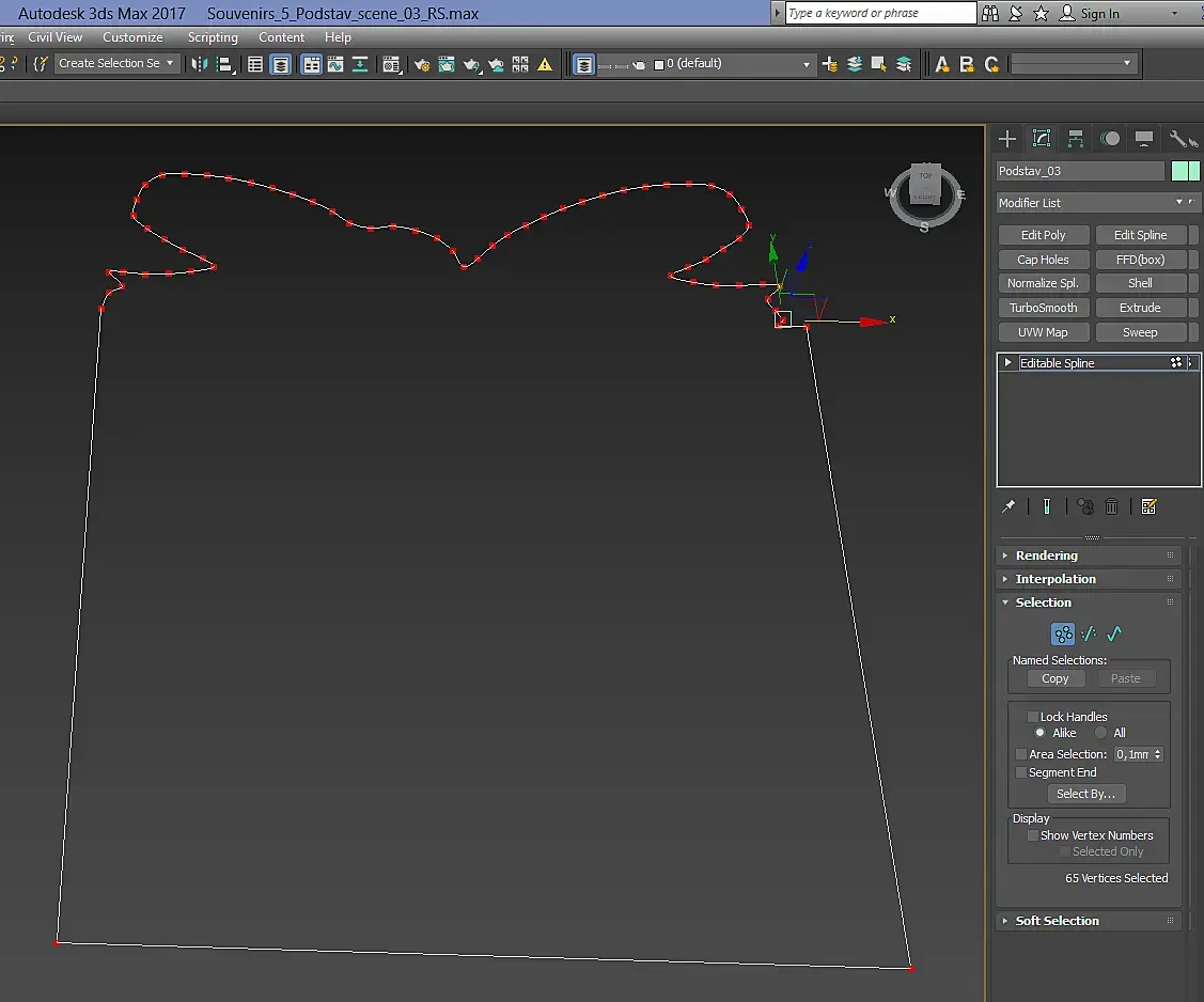

То есть где-то висели ещё 45 тыщ невидимых точек. И если после этого нажать Delete, получается вот так:

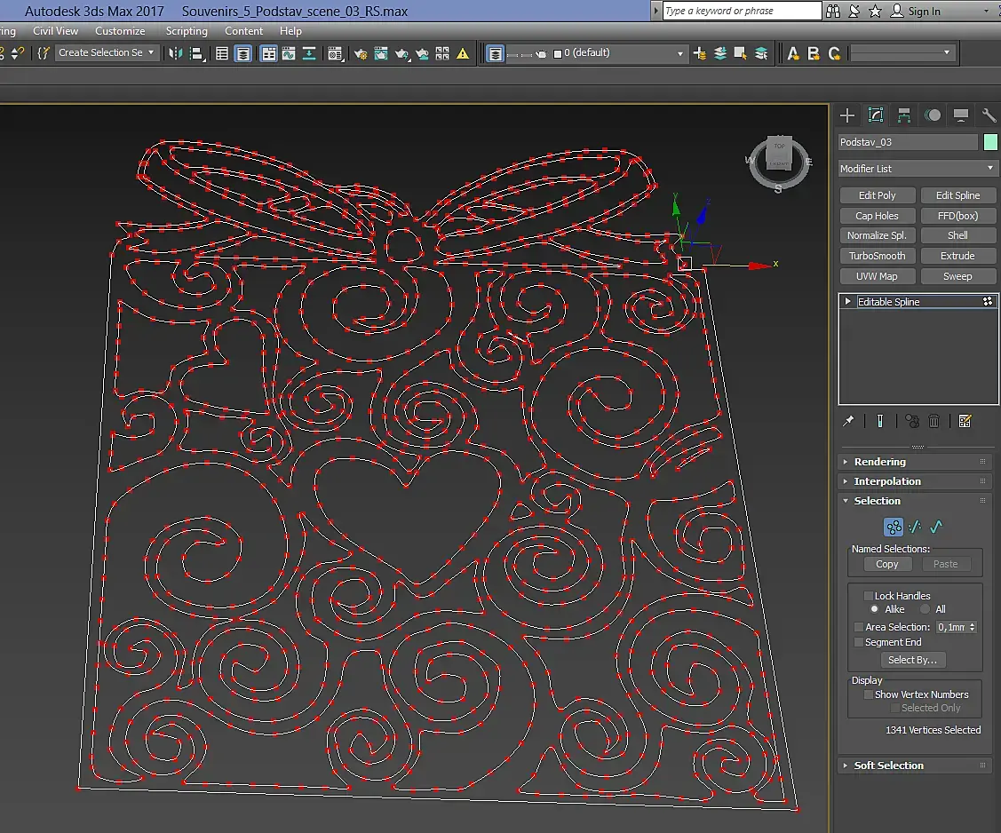

В живых остался только контур, поскольку в нем я удалил несколько точек. Удаление какой-то точки "лечит" сегмент (2), из которого была удалена эта точка:
Пользуясь этим методом, удалять вертекс лучше где-нибудь на прямом сегменте, дабы влияние на итоговый результат было минимальным.

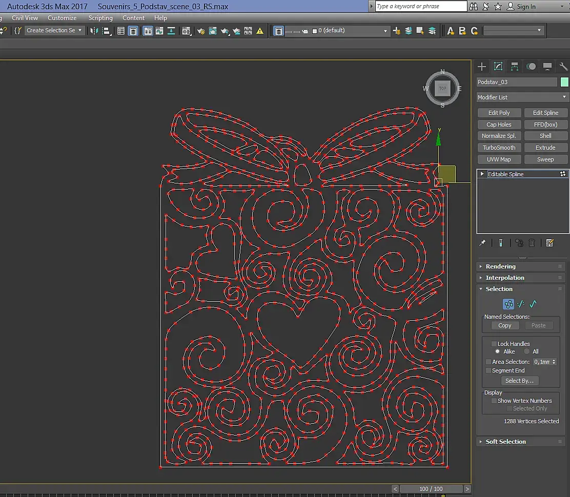

Долго ли, коротко ли, итоговый результат:
1300 точек, норм.

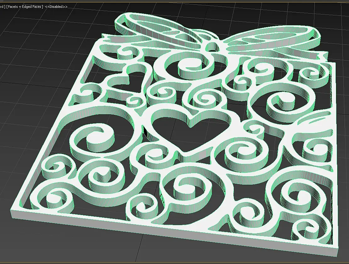

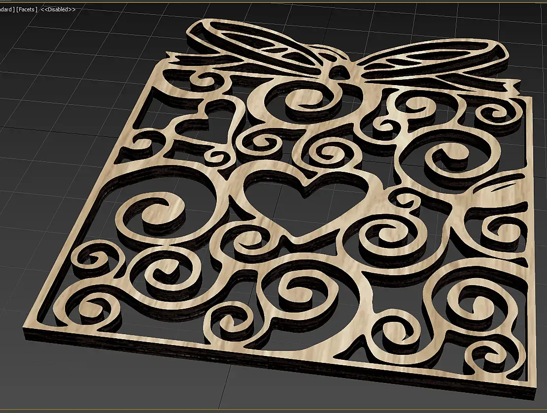

В принципе, Extrude и UVWMap после этого работают достаточно корректно:
Типа подставочка из фанеры, вырезанная на лазерном станке

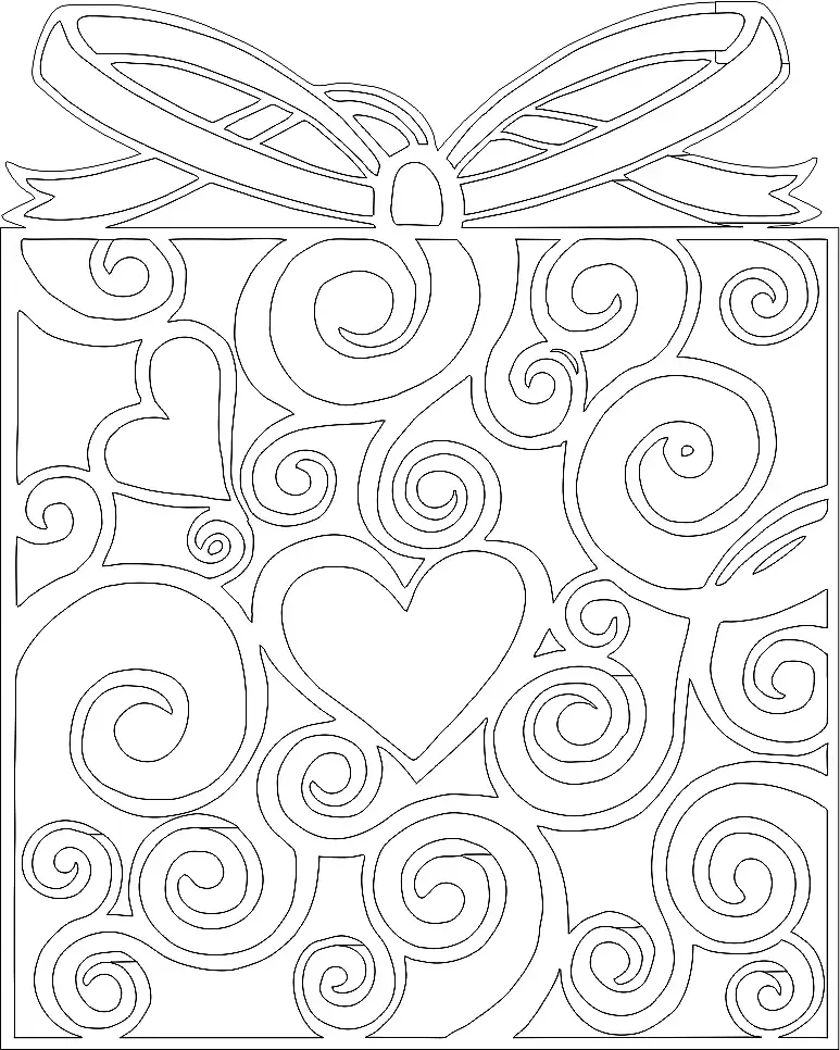

вот исходник более высокого качества
это фотошоп

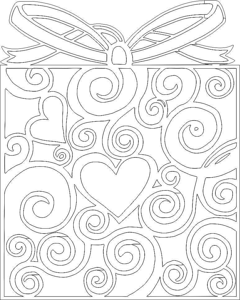

готовый вектор

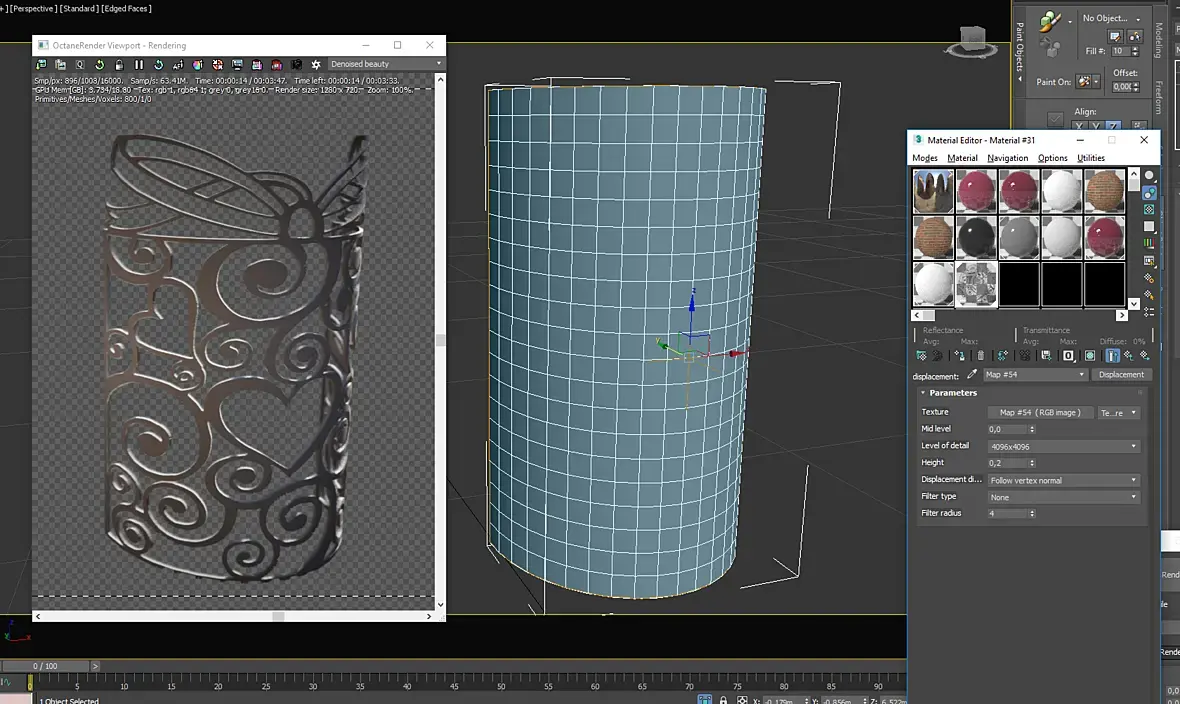

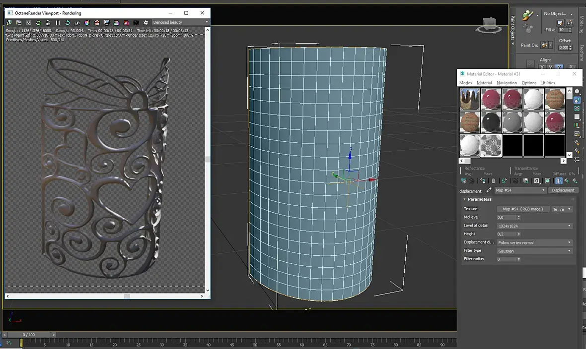

Просто взял вашу текстуру (не делал с ней ничего в лучшую сторону)..  Opacity + Displacement:
1)  Filter Type Gaussian: 8
2) Filter Type: None.
Решение идёт от задачи..
