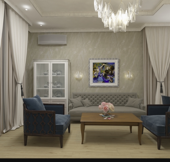

Качество рендера после сохранения очень падает. В чем может быть причина?
На сайте c 19.05.2017
Сообщений: 4

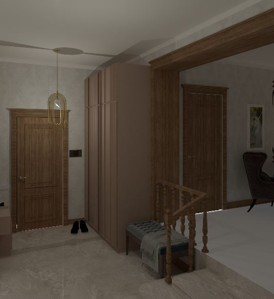

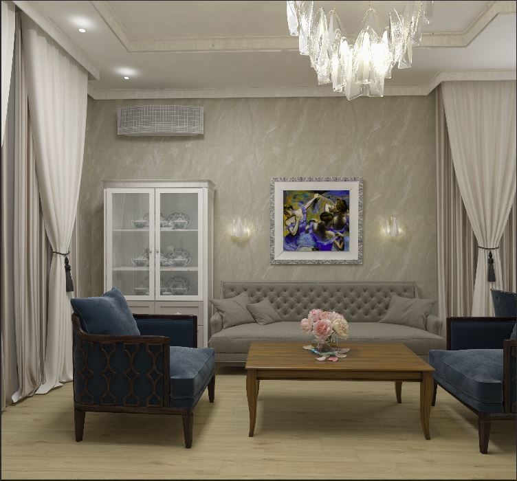

Проблема такая: рендер идет вроде хорошо, но когда сохраняю, то сильно портится качество. то тусклым становится, то шумы появляются, хотя на окне рендера прям очень хорошо все выглядит...Что может быть? И еще такой вопрос, что не так делаю: в одной и той же сцене с разных камер очень сильно по свету отличается картинка...Хелп. Одна из картинок сохранена через фрейм буфер, другая (лучше по качеству, но тоже не айс) сделана скрином с экрана. тоже качество падает

Хоть настройки рендера покажите. Хотя, тут и помимо самого качества рендера очень много вопросов, хотя бы горизонтали выровнять, для начала.

evangela горизонтали дело поправимое. я просто уже пробую с разных ракурсов. Куча рендеров.
.Kin ну по итогу выходит так. Дело в том что при сохранении вообще была жесть. я только учусь, некоторые ньюансы не знаю, подруга подсказала как улучшить качество, но именно при сохранении оно портится. Было и такое, -фото приложу,думали что-то с видеокартой... потом значительно улучшилось, поэтому не знаю в каком направлении копать. Картинка внизу это то что было раньше, был как бы битый фаайл вообще. Может сумбурно объясняю, но ситуация такая

32 bit и 8 bit.)) Сохраняй в .exr и открывай в AE, Nuke... и будет очень красиво!

сохранилась в пнг формате и вышло намного лучше качество!!!!не знаю выход ли это? и что случилось с мои jpeg... раньше ведь все норм было
