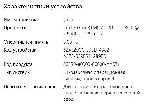

Ну так в память оперативную упёрлись же.

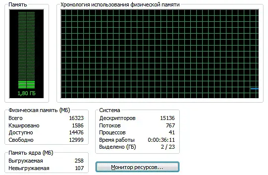

Ну оооочень слабый комп. Для такого калькулятора это нормально. А оперативки 8 гб это вообще за гранью, тут только кубики рендерить. Просто запущенная система, пара вкладок в браузере и пустой  3д Макс сожрут всю оперу. А про рендер я вообще молчу.

проблема в оперативке, ее не хватает, поэтому рендер сильно-сильно замедляется, ну и так как много шума, денойз работает вот так как у вас. Можете скинуть картинку бе денойза?

Вообще все же для короны 8 гб оперативы очень мало. у меня на одном из компьютеров также 8гб, рендер просто тупо повисал на нескольких пассах, только более простые сцены норм рендерит.

Просто посмотрел сколько ест система. Ничего не рендерит, ничего из программ не запущено.  Так что я молчу про то что бы работать на таком.

Согласен с тем что пора обновлять комп. для короны рекомендованный минимум 32 гига памяти.

Это вообще не показатель. У вас просто размазалась по памяти, потому что её много и служб полно всяких.
