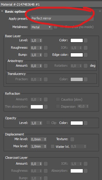

Подскажите, как настроить материал зеркало в CoronaPhisicalMTL ?
Везде есть информация о настройке материала CoronaMTL, а CoronaPhisicalMTL - нет или у меня какие- то другие настройки.

зеркало- это металл считается. Цвет- степень отражения.
ну и вот тут есть готовые пресеты металлов, воды, стекла...

Да, я пресетами пользовалась. Если их использовать, то в них уже ничего не надо подкручивать?
На сайте c 18.01.2010
Сообщений: 212
CoronaPhisicalMTL разделяет все материалы на металлы и неметаллы. Попереключайте, обратите внимание, что меняется. Если прям по заданному вопросу- берите пресет зеркала. Он вполне вам подойдёт. Френели- это для специфичных задач типа тканей.

переключите на металл, рахнес - 0, цвет диффуза - белый. edge color - белый.

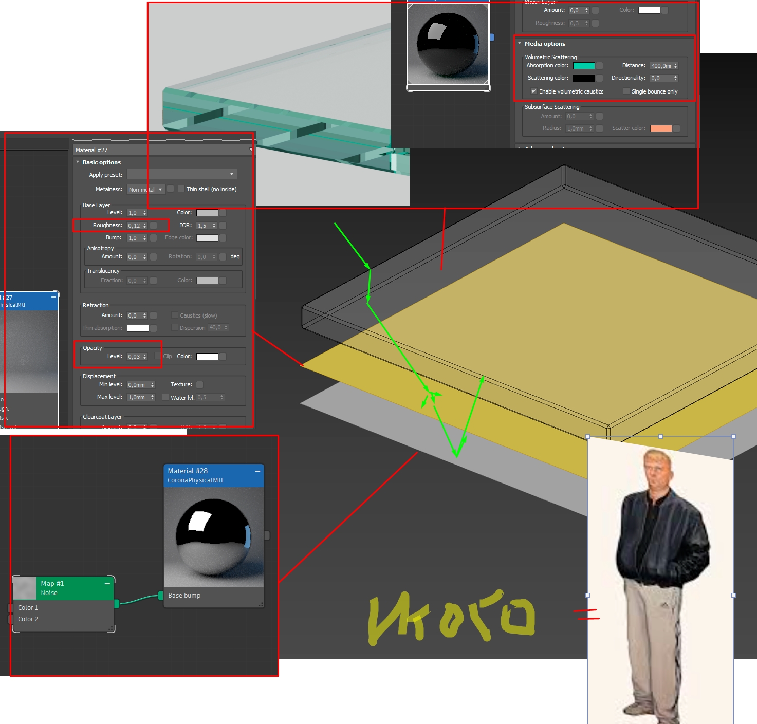

Да, обязательно учитывай границы сред с разным преломлением. Зеркало это многослойная, сложная структура.
Не забудь учесть объемное рассеивание стекла, потери в отражающей способности на микрослое удерживающем амальгаму, и то что она на идеально ровная.
Только все в сумме даст идеальный результат отражения дизайна в зеркале. Остальное лишь жалкая имитация зеркала.
Накидал основное в схемке.

Согласен с предыдущим оратором. Советую еще подумать на тему не идеальной чистоты поверхности стекла зеркала. Частицы пыли, лапа кота, отпечатки пальцев и тд..
