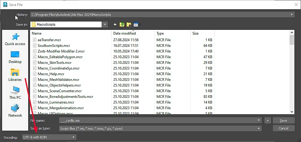

При сохранении файла скрипта вот тут должно вот так установлено, у меня после этого сохраняет, а главное открывает нормально кириллицу
Попробовал так, сохранил в вашей кодировке, под новым именем, очистил старый в appdata, загрузил драгндропом этот файл с кодировкой, но не получилось, все равно при новом открытии появляются ????? в тексте.
Возможно что-то не так делаю, можете подсказать еще или разобрать действия или пример показать, возможно я что-то упускаю, но я много чего перепробовал уже.
