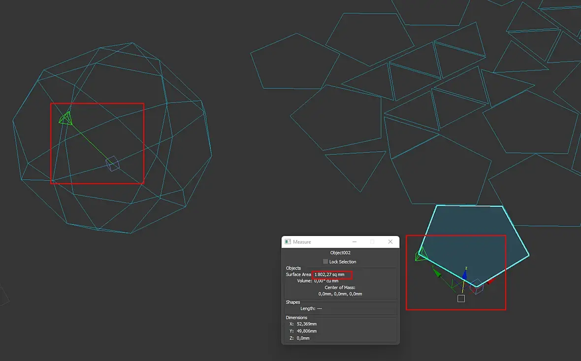

Добрый день. Есть ли какой-то способ разложить все полигоны в одной плоскости (XY например)???
Полигоны все детачнуты в отдельные элементы.
Unwrap пробовал - искажает пропорции сторон.

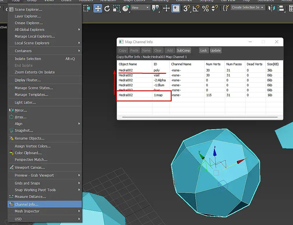

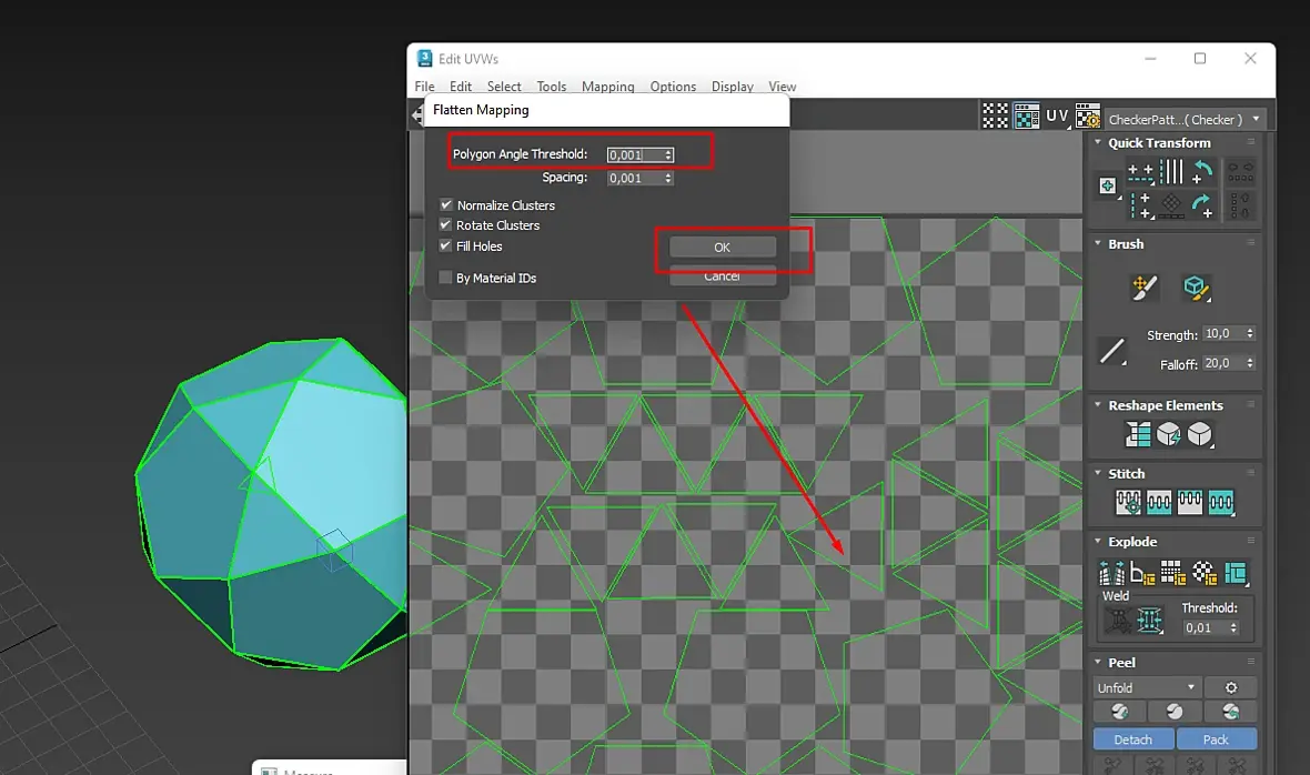

Разверни анврапом. (flattern с минимальным threshold)
Сколлапсь стек. Сходи в edit - channel info . там скопируй инфо из маппинг канала в геометрию.
объект разложит в плоскость UV=XY (в этой задаче)
Отмасштабируй плоскостной объект по любому известному тебе ребру. можешь через рулетку (tape)
Площади плоскостей, как и линейные размеры элементов образующие их - будут одинаковы как минимум до тысячных, что закрывает любую задачу.
Если делаешь выкройку - не забудь раскидать полики по ID перед раскладкой, чтоб потом сопоставить. Так же, помни что общие для двух элементов ребра, тебе подсветит анврап, это если надо будет понимать, каким концом куда идет каждый однотипный элемент.

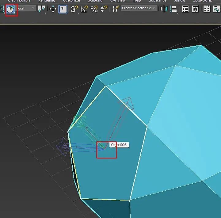

александр... ушел из темы, отвечу я. но плюсики автору поставь)

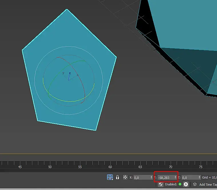

Перейди в режим работы с опорной точкой объекта (insert), и используя инструмент select and place перемести опорную точку на плоскость. XY расположит по поверхности.

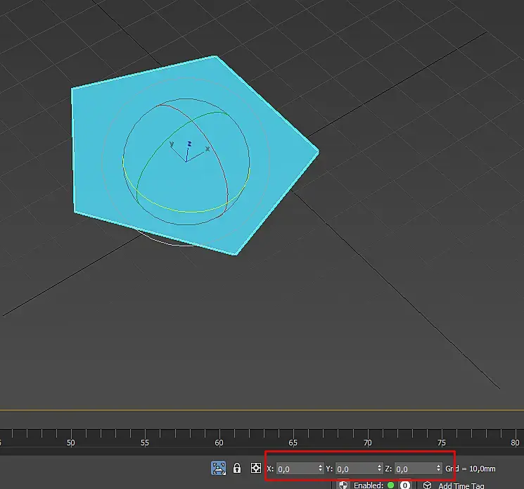

Потом, как сделаешь это для всех элементов. выйди из режима работы с опорной точкой объекта (insert), и выбери вращение. ты увидишь что в мировой системе отсчета. объект имеет поворот:
Обнули нужные оси. и объект ляжет своей XY плоскостью в XY плоскость мира.

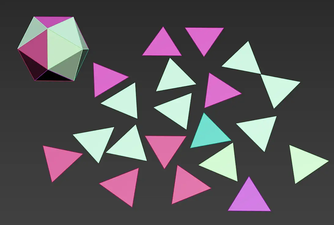

рисуем плоскость. выбираем нужный нам объект. полигон в данном случае. tools - align - normal align. сначала тыцкаем на выбранный полигон, появится синяя стрелочка перпендикулярно полигону, затем тыцкаем на плоскости - появится зеленая стрелочка и менюшка. При необходимозди ставим галочку flip normal и тыцкаем ОК. Полигон лег на плоскость.
Если макс 2023, то там есть менюшка Snap Working Pivot. Через нее выравниваем пивоты относительно плоскости объекта(полигона в данном случае). ВЫбираем все объекты, жмем tools - align - align и тыцкаем в плоскость

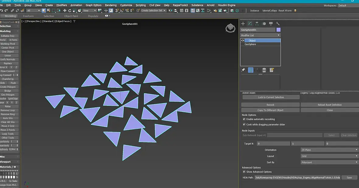

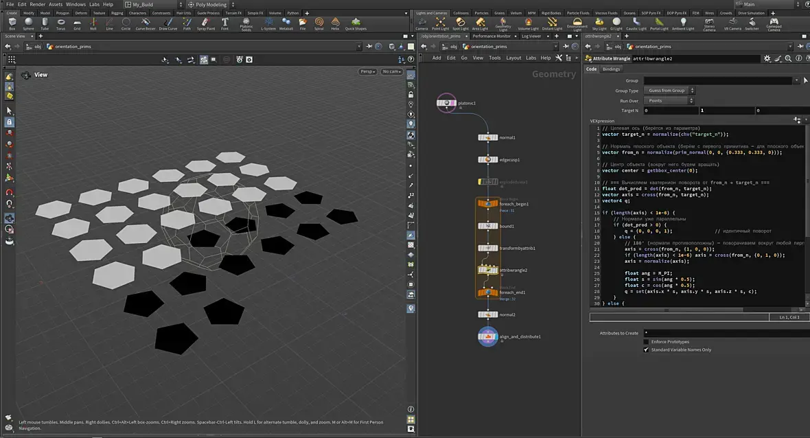

Не в тему конечно, прошу прощения, но создал сетапчик в гудини, чтоб любой низкополигональный объект раскладывался на плоскости. Просто подключаешь модель и получаешь результат.
Площади каждого объекта сохранены, поменялась только ориентация каждого элемента.
В данном случае это был футбольный мяч. Если таких моделей не очень много, то уже рассказали как это сделать в 3д Максе. Я предложил вариант, когда таких моделей может быть сотни, такое не всем подойдет.

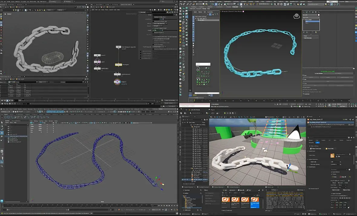

shea12, почему, если упаковать в hda - "максскрипт на максималках" выйдет, правда для его запуска потребуется установленный рядом гудини, или хотя бы гудини-энджин )
* жаль только, что твики в максе на лету не работают, как в майке или анриле, надо кнопку ребилда жать. видео

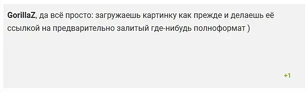

GorillaZ, да всё просто: загружаешь картинку как прежде и делаешь её ссылкой на предварительно залитый где-нибудь полноформат )

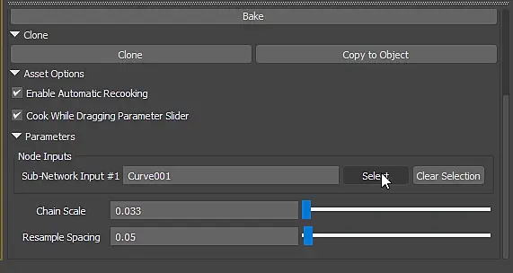

publican, да, так тоже работает, но в данном примере слайдер для силы разброса деталей по поверхности не подцепился из HDA.
На сайте c 31.08.2024
Сообщений: 153

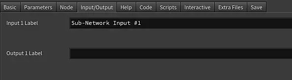

shea12, может ему геометрии поверхности не хватает, в моём примере тоже сперва надо подкинуть сплайн и в максе это делается через бубен - выделяешь ассет, затем сплайн и жмешь "селект"
т.е. если поле для геометрии есть - по идее должно сработать, если в самом hda при создании всё на месте:
а, насколько я вижу, у тебя одно поле ввода - для той геометрии, которую надо раскладывать, а вот на что раскладывать - тут нужен дополнительный инпут, тогда по идее и ползунок должен активным стать
На сайте c 21.06.2015
Сообщений: 202
publican, все норм, я не добавил этот слайдер в сам HDA, но добавил в интерфейс сабнета.
