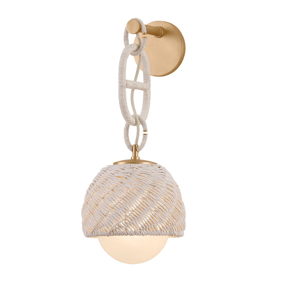

Всем привет! Подскажите, кто знает, как можно сделать такой плетёный плафон (это самое важное) и обмотку у других частей светильника? Будет на дальнем плане, но рендер 5к пикселей по большей стороне, структура плафона будет заметна.
На сайте c 28.01.2020
Сообщений: 466
ну если вы не адепт "трушного тридэээ", то в хуньянь загнать и на посте можно поднейронить. Если вам на один раз, то зачем стараться, моделить, тратить на это день?

Пробовал. Вот как называется эта нейронка, так и примерно результат выглядит

вешаешь любое бра , говоришь поменяй ,   и в фотошопе чуть затираешь где надо
для дальнего плана пойдет

это в SD? Или банана? Я рассматривал такой вариант, но будет несколько циклов правок и хз насколько это получится нормально и точно сделать с качеством приемлемым на финале

Лучше в банане. Под другие ракурсы я бы болванку сделал в сермате и будет как конфетка.
Посмотри урок мой я там все с ИИ рендерил.
ТАм можно подгрузить несколько фоток с разных видов, тогда результат будет получше. В любом случае, это всегда болванка, которую на после нужно донейронить. И я бы лично этим занимался только под финал

Проблема удержать геометрию этих светильников при доводке с ИИ при смене ракурса. Вот для этого можно пробовать болванки, просто условно обозначить на каждом рендере. А можно и так попробовать. Нужно тестить. А моежет и с джипити нужно промт черкануть.

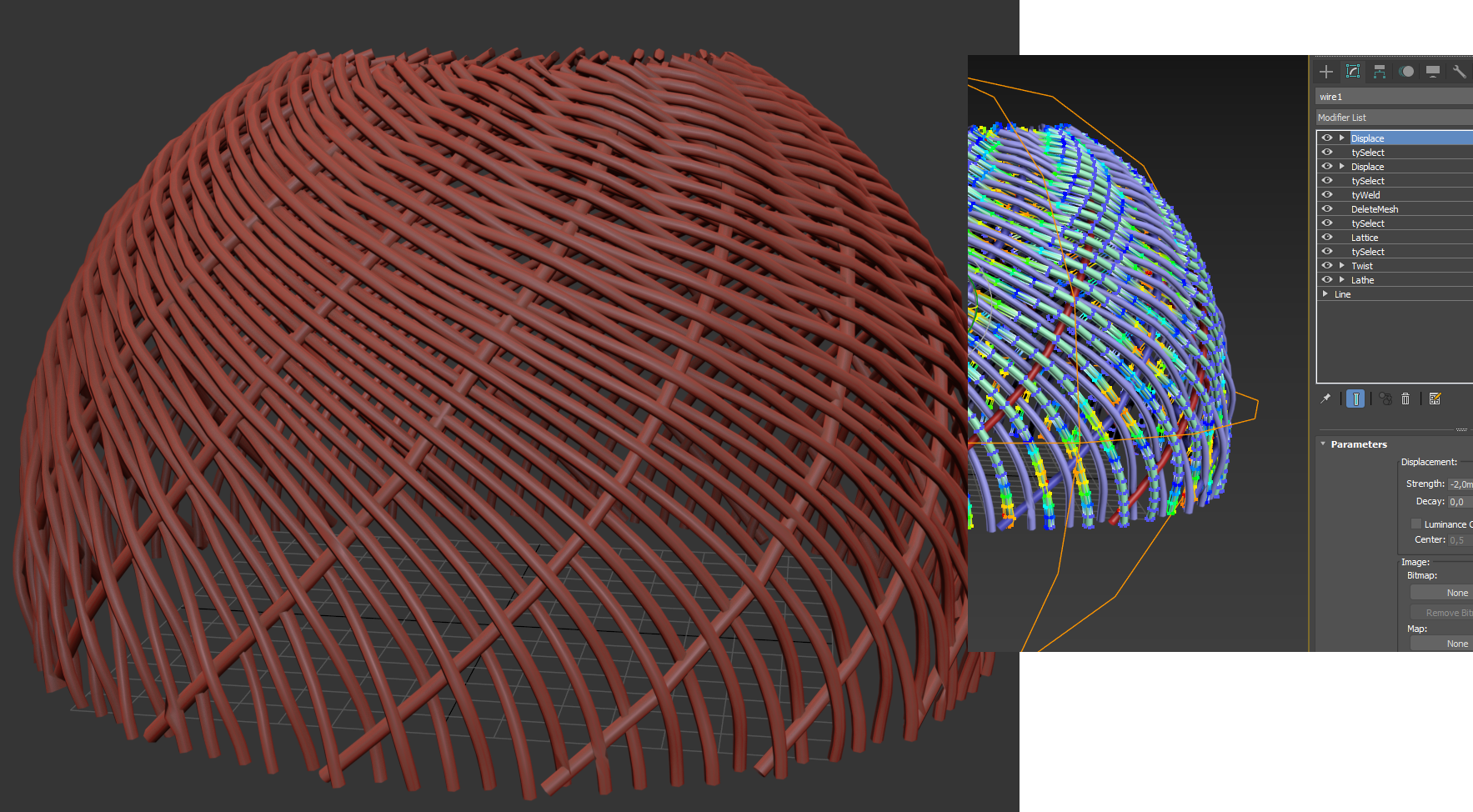

увидеть какой сегмент модели повторяется - сделать его - расклонировать по кругу. задача простая, но рутинная. плагин не поможет.
На сайте c 25.05.2015
Сообщений: 1122
крск
обычное процедурное моделирование модификаторами, из нестандартного только некоторые tyFlow выделялки, но они бесплатные и базово должны быть в 3дмаксе всегда.
