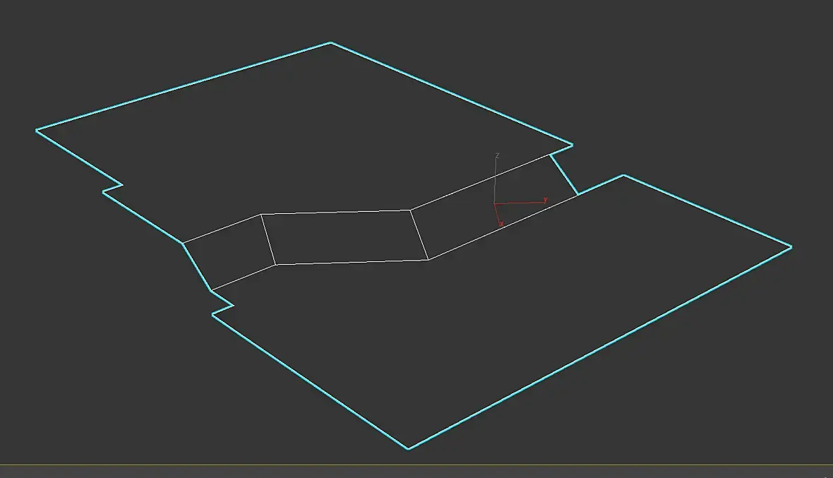

Доброго дня всем!  Подскажите пож-ста, как сгладить все серые рёбра полигона?
Через Chamfer не получается, через MeshSmooth тоже не выходит

Чтобы плавные формы как для геопластики
Сообщений: 4648
N-гоны конечно дикие. Топологию поправить не желаете?

elles5, модификатор Quadify Mesh назначьте. значение подберите так чтобы примееееееерно было как самый маленький ваш полигон.
потом Mesh Smooth

Subdivide -> Relax -> Smooth   Как вариант

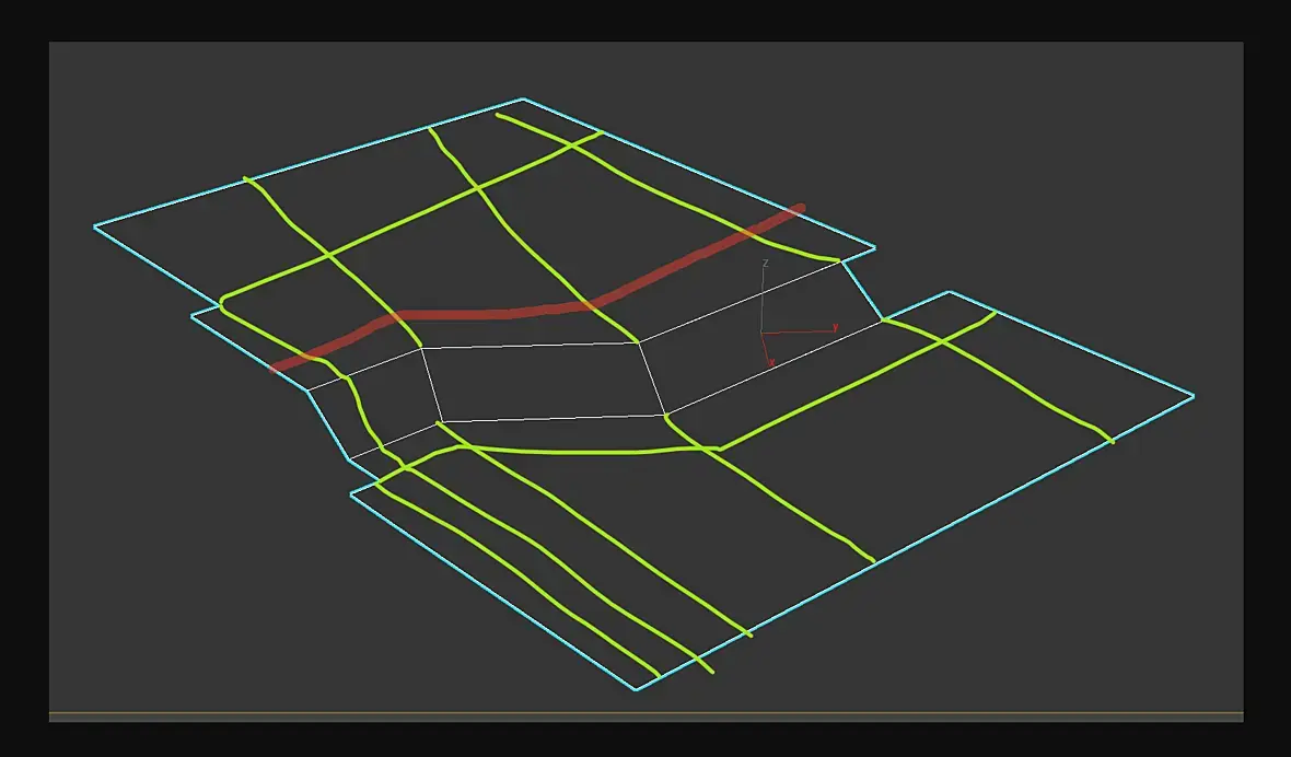

На сайте c 25.04.2008
Сообщений: 3394
выдели 2 ребра отмеченные зеленым и нажми BRIDGE
потом выдели ребра отмеченные красным И зеленым и сделай чамфер.
