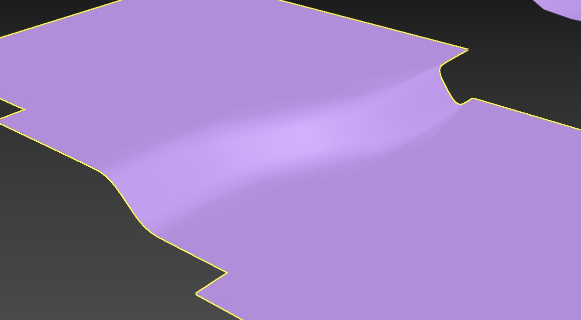

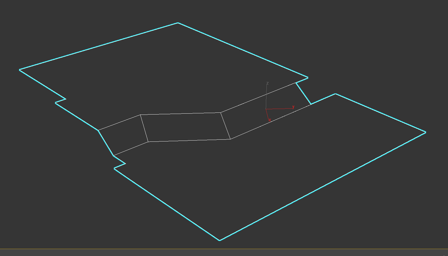

Доброго дня всем!  Подскажите пож-ста, как сгладить все серые рёбра полигона?
Через Chamfer не получается, через MeshSmooth тоже не выходит

Результат какой нужен? Чтобы плавные формы были или просто грани сглаженные?

Чтобы плавные формы как для геопластики
Сообщений: 4833

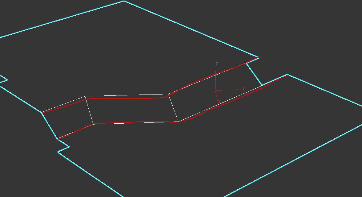

N-гоны конечно дикие. Топологию поправить не желаете?

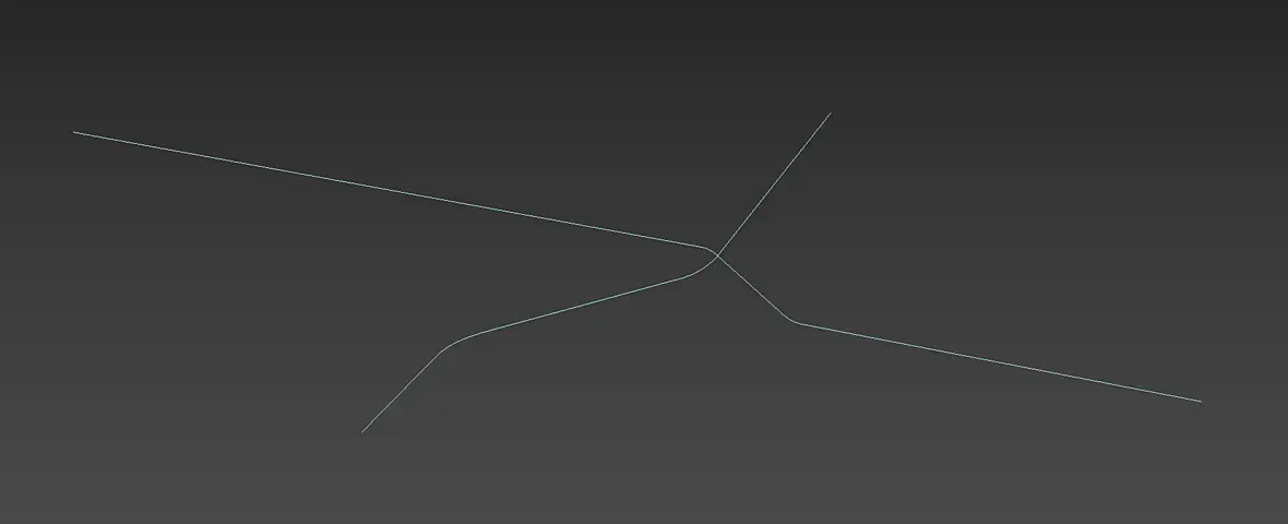

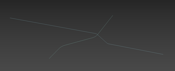

самое, наверно, простое - нарисуйте необходимый профиль сплайном и по пути его пустите, через sweep.
Путь взять с граней нижней или верхней плоскости
Сообщений: 4833
Цитата elles5:
Ну, хоть грани сгладить тогда...

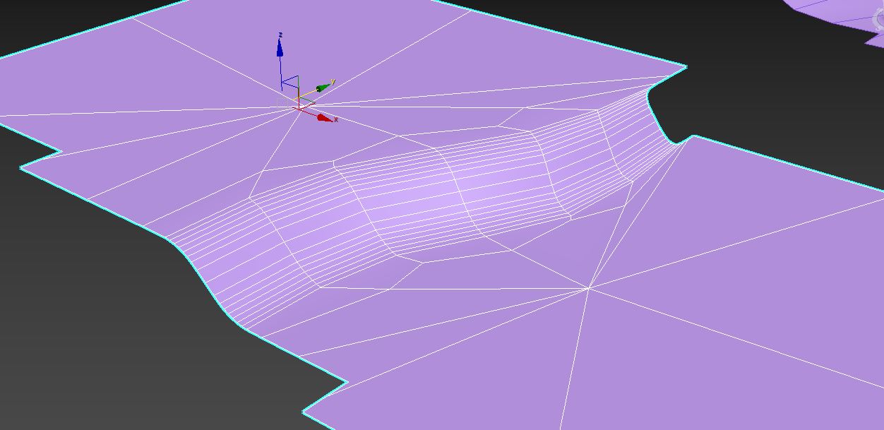

Чамфер работает, криво правда, но работает

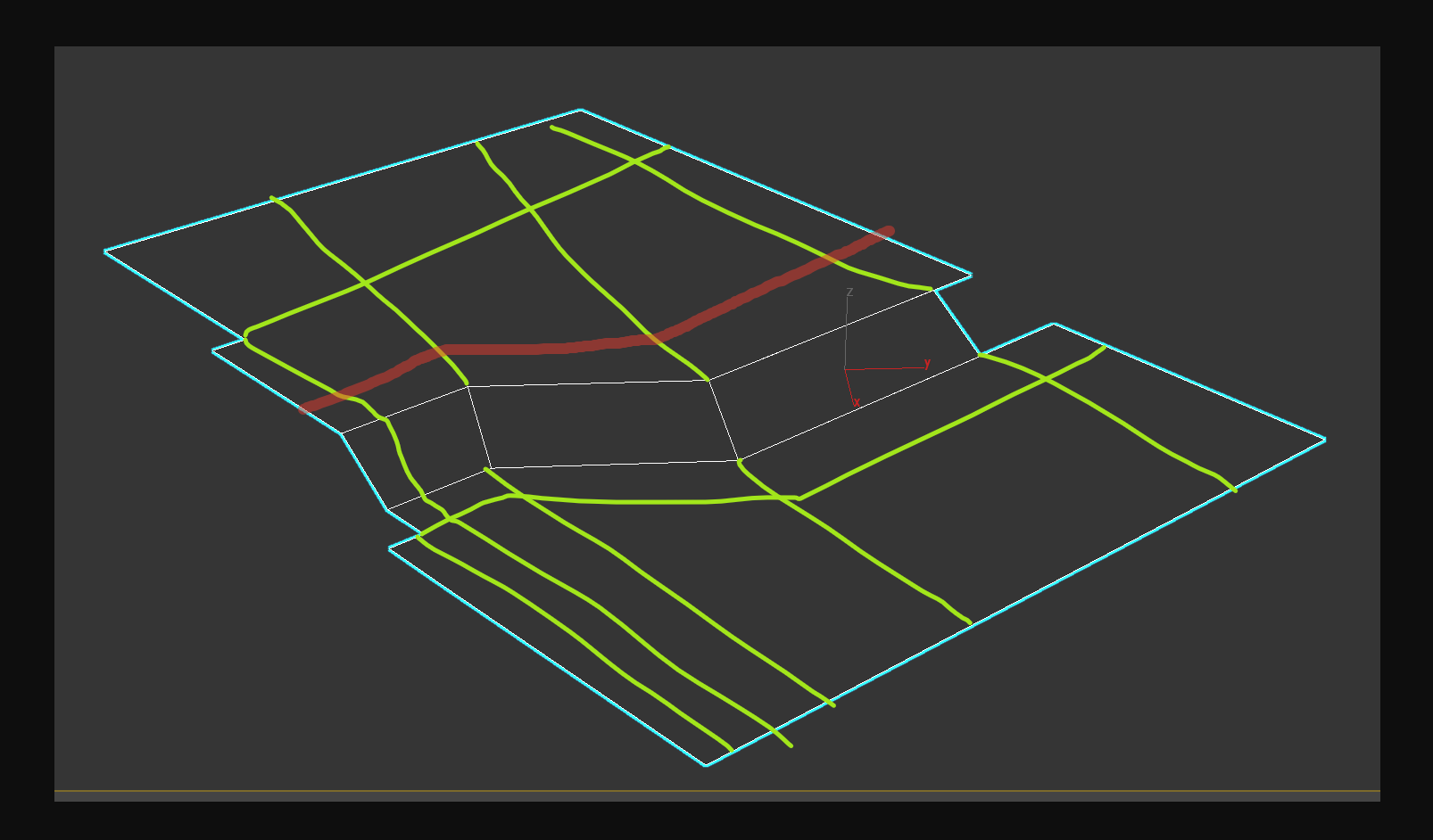

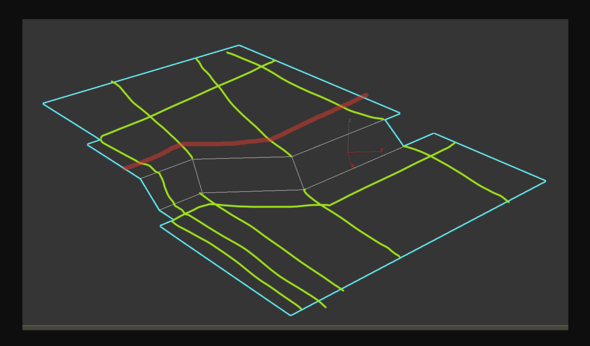

На сайте c 25.04.2008
Сообщений: 3493

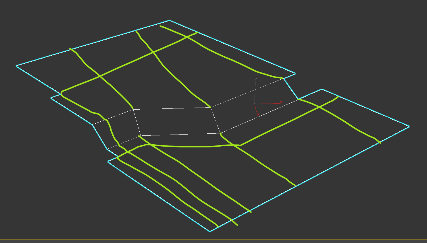

elles5, модификатор Quadify Mesh назначьте. значение подберите так чтобы примееееееерно было как самый маленький ваш полигон.
потом Mesh Smooth

Subdivide -> Relax -> Smooth   Как вариант

Не вынес макс такого, свернулся...
А этот полигон в сетку никак невозможно превратить?

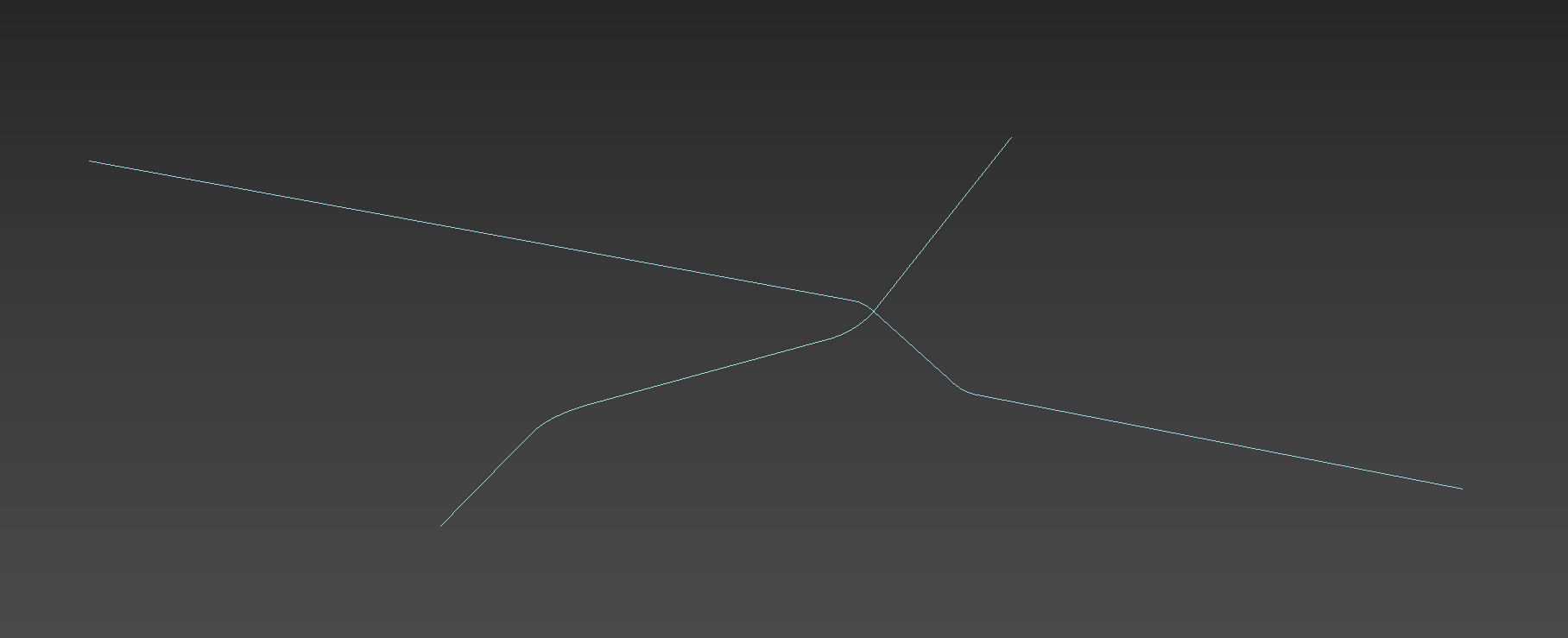

Подскажите пож-ста, что я не так делаю? Я выделила профиль, нажала sweep, выбрала Use Custom Section и фигня получилась.
а что это? что должно получиться и зачем оно Вам надо?

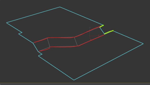

Сообщений: 3493

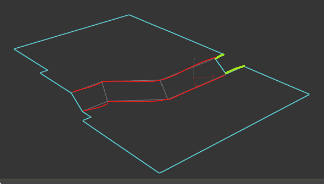

выдели 2 ребра отмеченные зеленым и нажми BRIDGE
потом выдели ребра отмеченные красным И зеленым и сделай чамфер.
