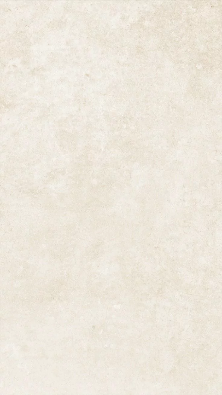

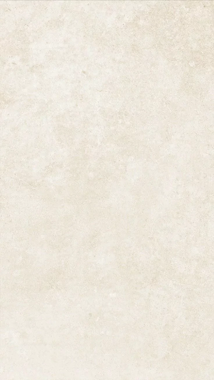

Ребят, может кто-нибудь знает как можно создать текстуру керамогранита с рельефным карвингом? Есть дорогой однотонный керамогранит с микрорельефом по всей плитке, как можно передать этот микрорельеф на визуализации? У меня есть только лишь лица этой плитки, без карты нормалей, отражений и прочего. Плитку, примерно похожую, прикрепил. Весь прикол того, что это плитка такая дорогая в том, что когда водишь по ней рукой, чувствуешь неоднородность покрытия

 Не вышло. Точнее рельеф передался не точно. Плитка стала похожа штукатурку

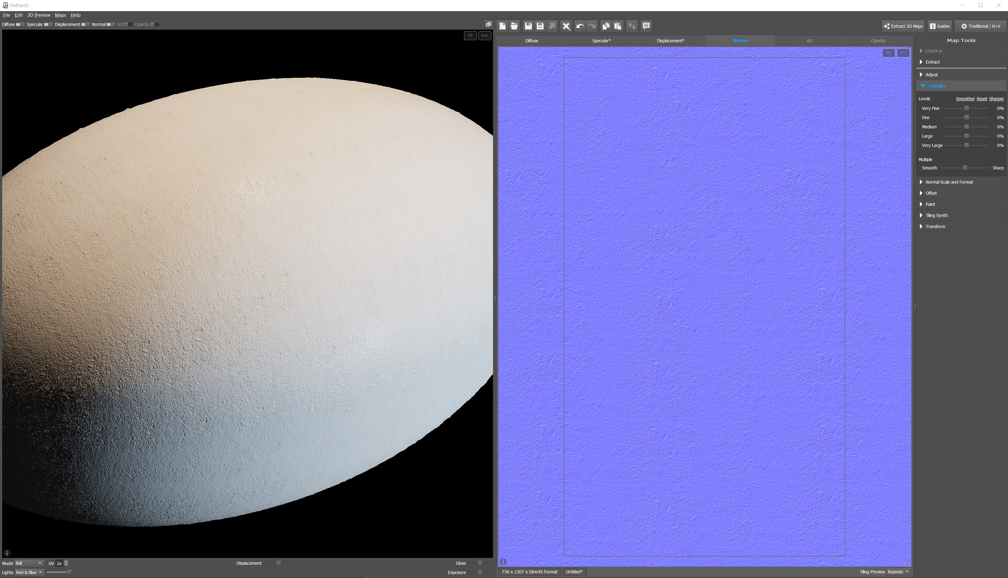

На сайте c 14.03.2009
Сообщений: 3192
Крит

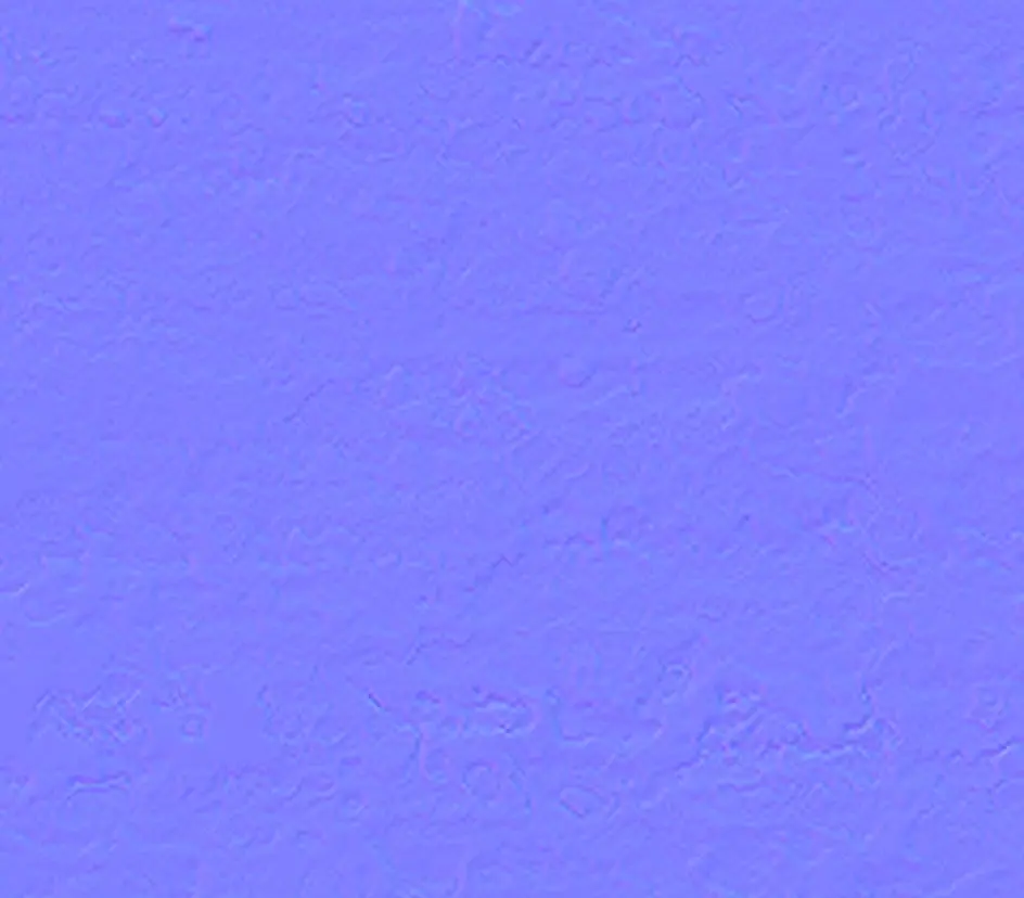

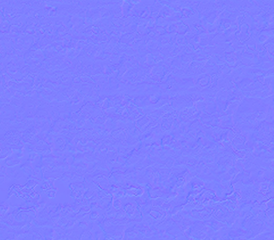

скину в личку. возьмёшь карту нормалей там 4К. Я сделал процедурным материалом. из той текстуры возиться нужно. цвет и контраст уже подтянешь
это фрагмент в 400% увелицение

и что это за мыло? обычная штукатурка, человек написал про микро рельеф, а у вас макро рельеф вышел не отличимый от обычной штукатурки

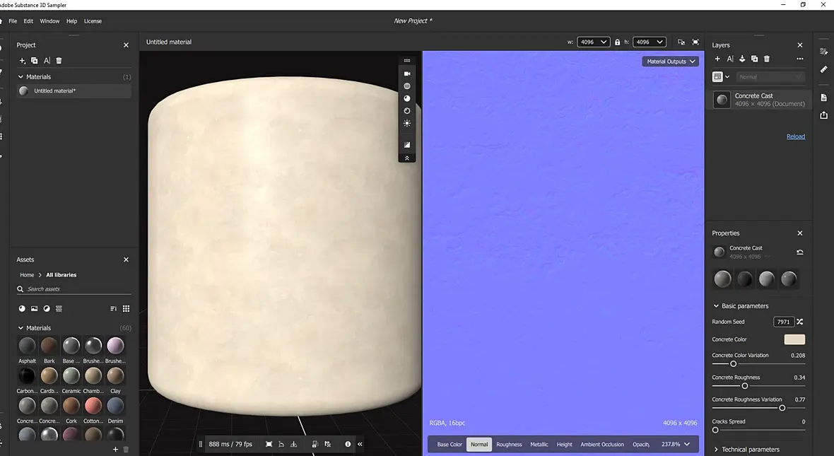

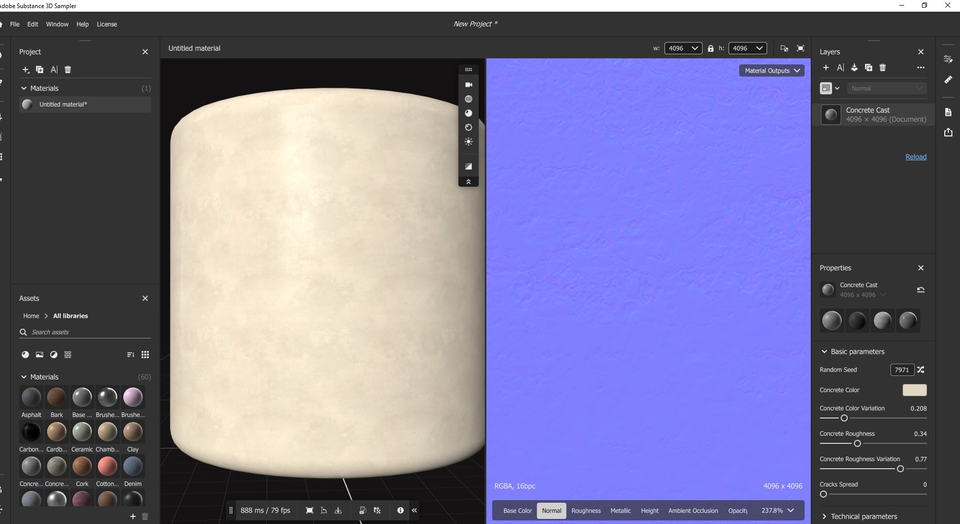

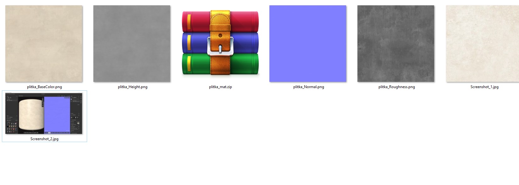

скинул тебе в личку PBR карты. там посмотришь как настроить по уроку. 4К карта нормалей в png чтоб было без артефактов. интенсивность только крути и будет правильный рельеф. ну и масштаб подобрать. С базовой текстурой уже сам смотри. там сделал вроде по цвету подходит, но нужно на рендере в сцене тестировать. все текстуры бесшовные
