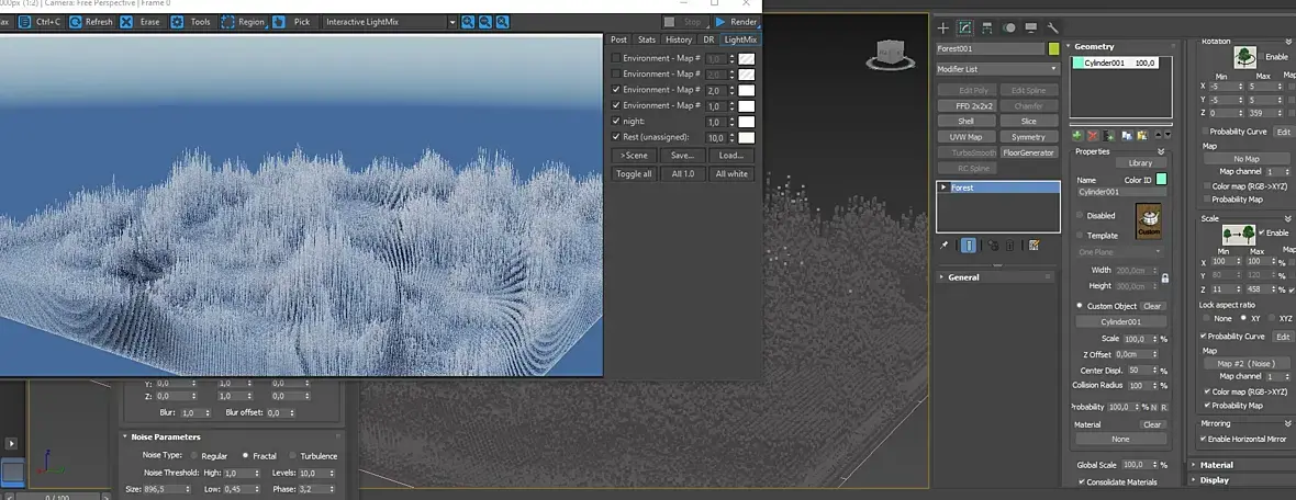

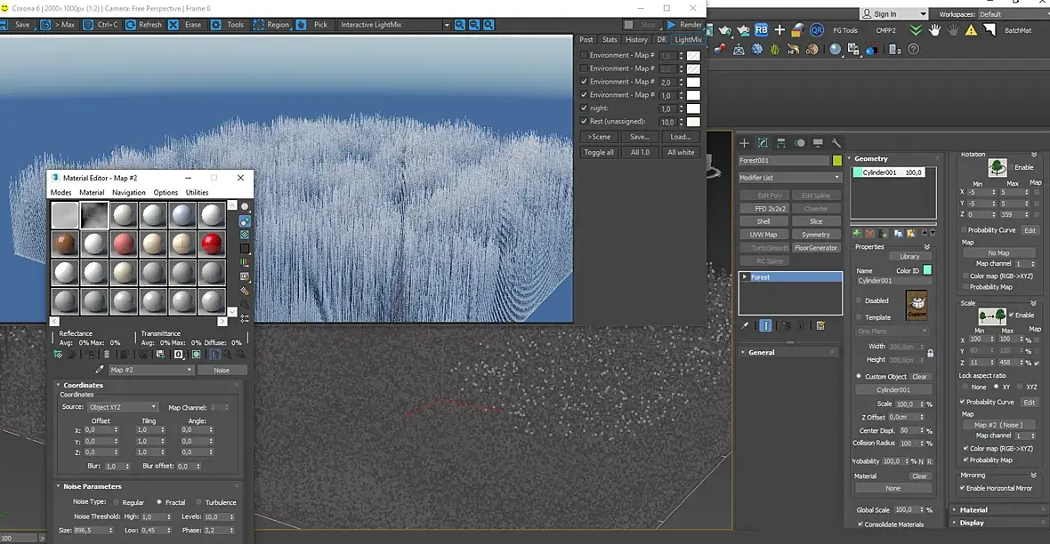

Corona scatter,думаю любой скаттер подойдет нужен 1 цилиндр и карта для скейлу по высоте

меньшее количество геометрии не получится. А вот комфортно расклонировать и сделать рандомную высоту Вам подсказали выше.
