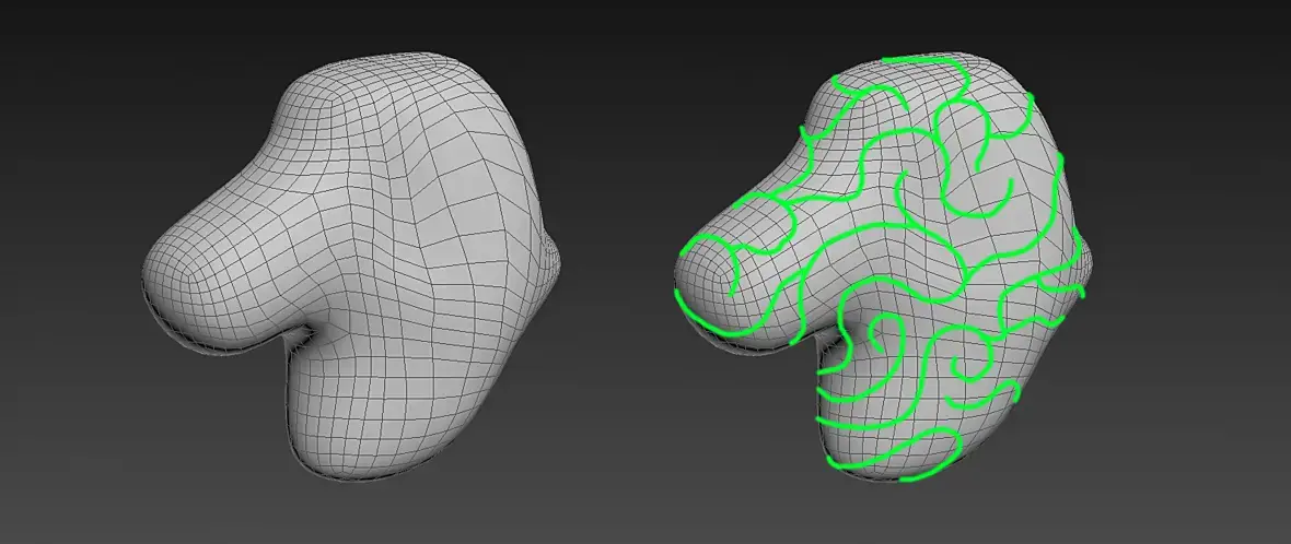

Не обязательно ограничиваться максом, варианты с другим софтом тоже годятся.Скажем у нас есть объект аморфной формы, не симметричный.Задача пустить вдоль объекта плавные сплайны, желательно случайные и не пересекающиеся, которые будут окутывать его.
На сайте c 20.07.2015
Сообщений: 578
Если не обязательно процедурно, то можно нарисовать сплайны вручную и использовать скрипт Glue (https://www.itoosoft.com/freeplugins/glue.php ) чтобы "наклеить" сплайны на объект.

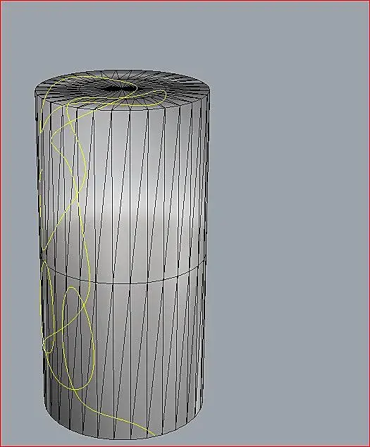

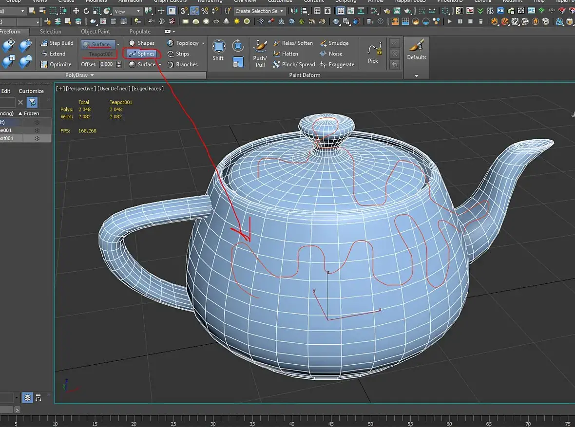

в Рино можно рисовать по поверхности сплайнами напрямую. импортируешь геометрию, далее sketch on polygonal mesh
На сайте c 21.09.2009
Сообщений: 182
так и в максе можно))

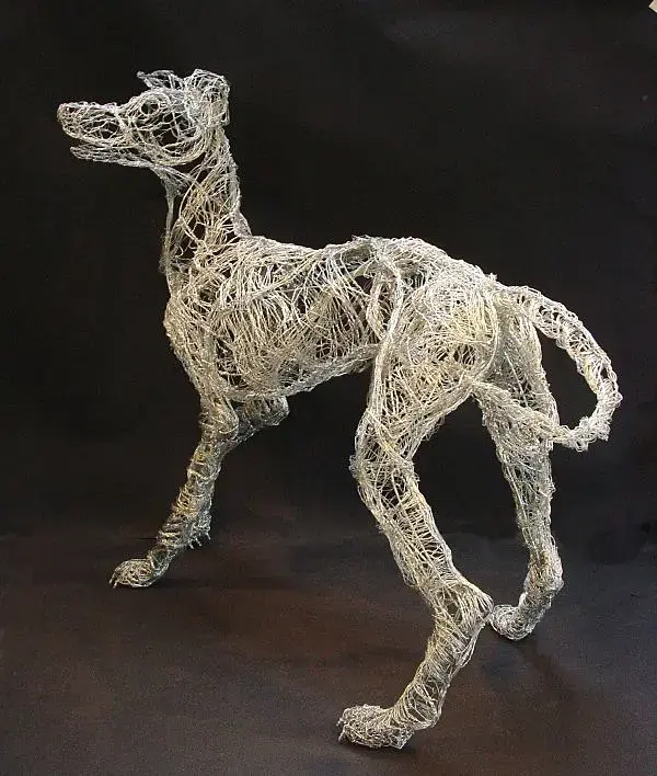

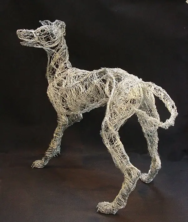

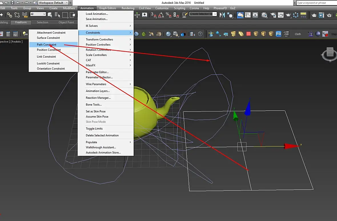

Ладно, тогда немного другой вопрос, возможно ли как-нибудь замоделить примерно такие вещи
Ну там скажем, есть форма, внутри которой нужно пустить сплайны. Ну или как бы вы попробовали решить подобную задачу?

Попробуйте вот так:https://www.youtube.com/watch?v=txq-Hej4xjE

Да, спс, вариант хороший, пробовал, но линии там получаются достаточно резкие и на проволоку это не очень похоже.

можно, только потом редактировать эти сплайны в максе - удовольствие не из приятных

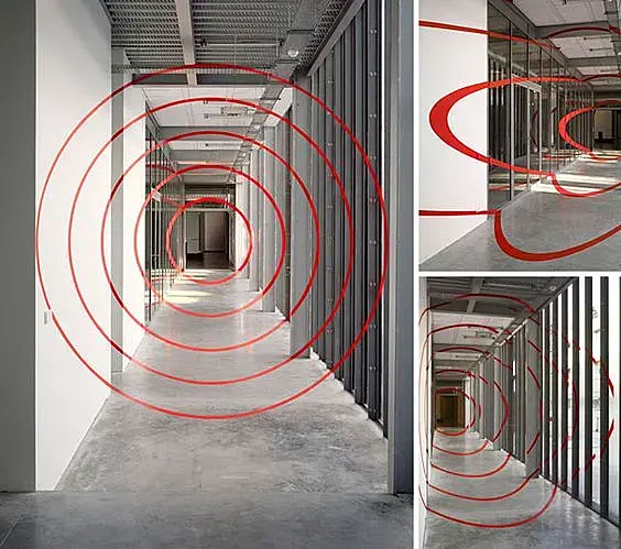

Здравствуйте! Передо мной стоит задача сделать фотозону в интерьере с оптической иллюзией, типа такого:
Другими словами, картинка должна складываться из одной точки, интерьер делаю в 3д максе.Были испробованы ShapeMerge и плагин glue, не помогло. Была попытка рисовать сплайнами на плэйне, а потом перетаскивать точки, но получался бред. В галерее нашла вот такую работу: https://3ddd.ru/galleries/gallery/vizualizatsiia_koridora_ofisa Как раз то, что нужно, но грассхопером не пользуюсь. Нашла на форуме тему, похоже, близкую к тому, что мне нужно:https://3ddd.ru/forum/thread/show/dizain_s_ispol_zovaniiem_illiuzii_kak_riealizovat_v_3d_max/2 Если есть идеи как это сделать в итоге, подскажите пожалуйста. Ну или буду рада ссылкам на уроки по грассхоперу на эту тему.

Просто картинку узора накамерамапить и все. Смотрите карту Camera map per pixel.
Если коротко, то в точку откуда идет проекция ставится камера, из этой камеры генерятся юви на геометрию прямо на рендертайме, профит.

Если я правильно понимаю, таким образом можно только из точки картинку получить, так наложить и в фотошопе можно. Попробую обрисовать фоновую картинку сплайном. Спасибо за совет)
Нет, не правильно )
Это мэпинг для указанной камеры. Со всех других точек изображение будет искаженным, как на Вашем примере.

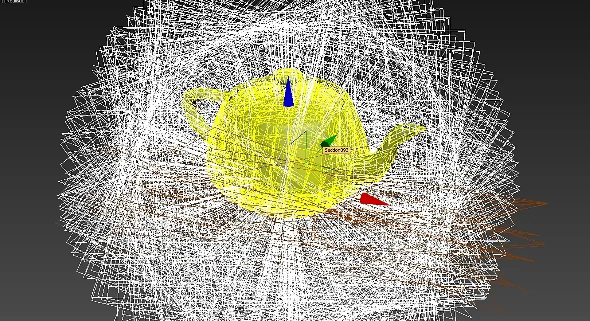

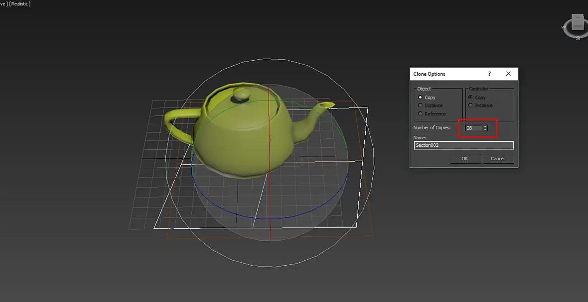

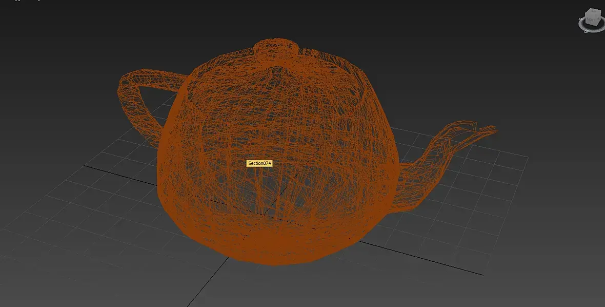

Я делал когда то такую штуку так: берешь section plain пускаешь по сплайну вокрун своего шейпа (клубок  сплайна сам рисуешь хаотично ),ну и то что  нарезаллось секшеном конвертируешь в сплайн выходит именно то что тебе нужно , рандомность правда очень рандомна , ну все зависит от нарисованого сплайна.
А если ты еще и в 18-19 максе то потом можно и оптимизировать очень хорошо)
а это второй вариант он попроще
