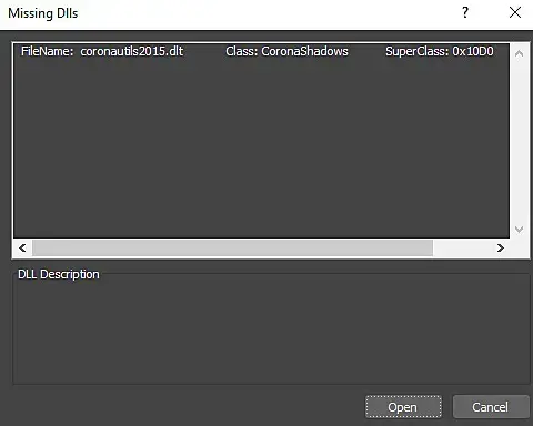

Здравствуйте! Вопрос такой скачиваю модели (естественно Vray)
Но при загрузке в сцену выскакивает постоянно, х...
как то можно почистить.

целых 8 остроумных каментов и ни одного решения проблемы. Мне обычно помогает скрипт Prune Scene https://3ddd.ru/forum/thread/show/prune_scene

Не помогает, макс сообщает что в модели есть плагин от короны, ты с этим ничего не можешь поделать, только нажать Open. Ну или как вариант установить корону.

а в чем проблема? Нажми Опен и расставляй модельки дальше.
ну меня, например, раздражают всякого рода предупреждающие окна при открытии, тем более избавиться от них - дело 5 секунд.

ПС да, тоже Prune Scene пользую

С распространением этой заразы появились даже клубы анонимных коронщиков, можно попробовать туда походить. Но даже после реабилитации, многие всё равно срываются, и нет нет , да и включают корону по ночам. Как говориться, бывших коронщиков не бывает. ПС да, тоже Prune Scene пользую
Ты каждую модель будешь чистить сначала, а потом в сцену рабочую переносить?

я использую скрипт для чистки         removeMissingPlugins017
