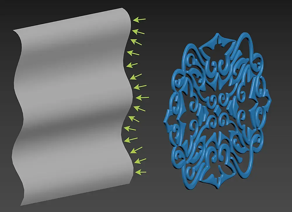

Подскажите, может кто знает?

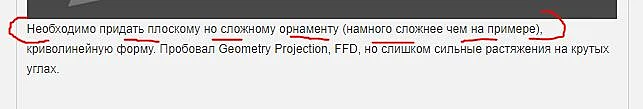

Необходимо придать плоскому но сложному орнаменту (намного сложнее чем на примере), криволинейную форму. Пробовал Geometry Projection, FFD, но слишком сильные растяжения на крутых углах.
На сайте c 03.05.2012
Сообщений: 753
Надо посмотреть сетку снежинки
А вообще в этом случае я бы рекомендовала воспользоваться модификаторами Morpher, SkinWrap
Примерный алгоритм можно тут посмотреть на примере вазы:https://3ddd.ru/blog/post/modielirovaniie_slozhnykh_povierkhnostiei_v_3d_max_snova_k_voprosu_o_draivierakh

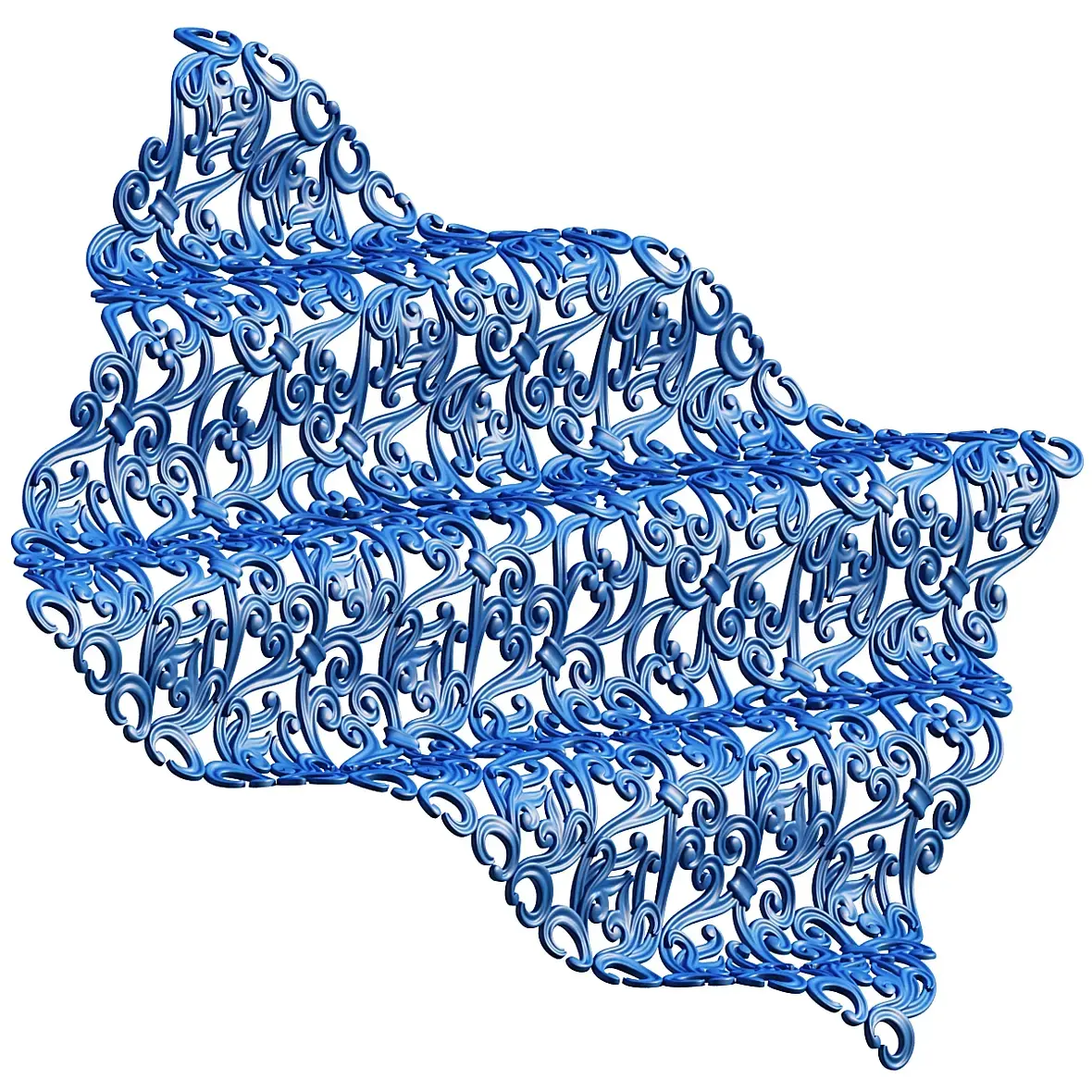

На сайте c 25.05.2015
Сообщений: 1122
крск
слева ткань+skin wrap, справа tyconform из  беты. В принципе, во всех способах где будет использоваться просто проекция на нормали будет такой скукоженный вариант

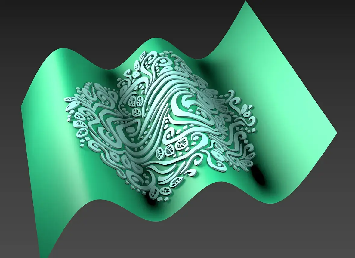

На сайте c 04.03.2008
Сообщений: 258
В общем рельеф получился вот такой. Это то что и требовалось. Лучше всего показал себя вариант с SkinWrap + Morpher. Но спасибо всем, очень интересные идеи!smiley-good.gif
