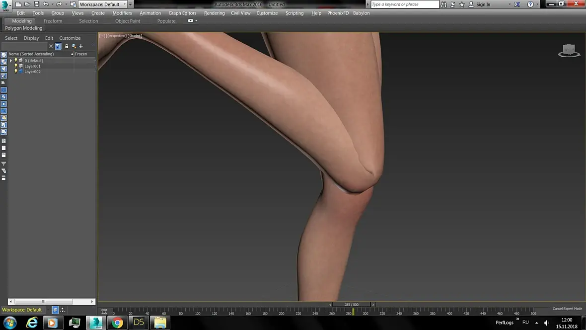

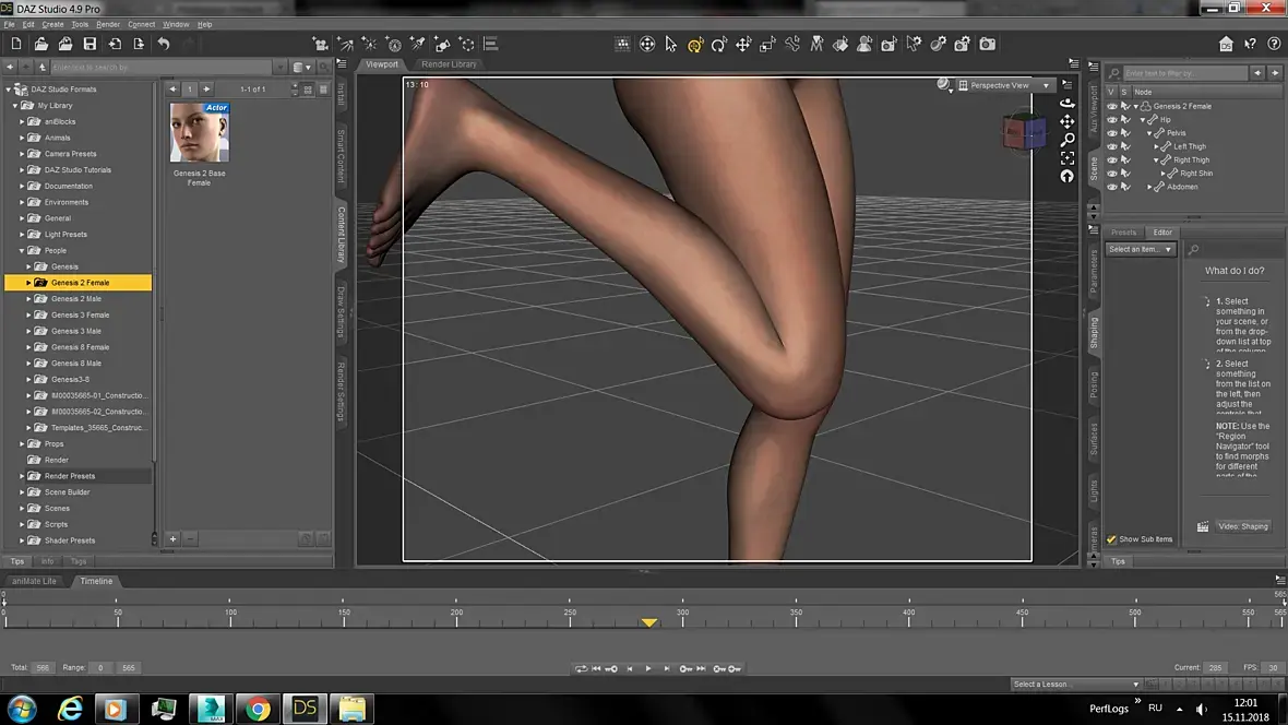

В итоге они должны будут восприниматься игровым движком UE4. Пока нужно самые простейшие движения скорректировать. Вот пример того, что в даз студио
 и что после экспорта анимации в fbx файл открывается в максе
как видно формы не сохраняются, отсюда вопрос.
Каким образом передать анимацию из Daz Studio со скорректированной трансформацией колена?
Если это в принципе невозможно, то где удобнее делать Blend Shapes.
Хочу заметить если экспортнуть obj файл из Daz Studio трансформация сохраняется, можно ли как-то это использовать при создании своих Blend Shapes, т.е. чтоб не делать все с нуля, а взять информацию из obj файла?

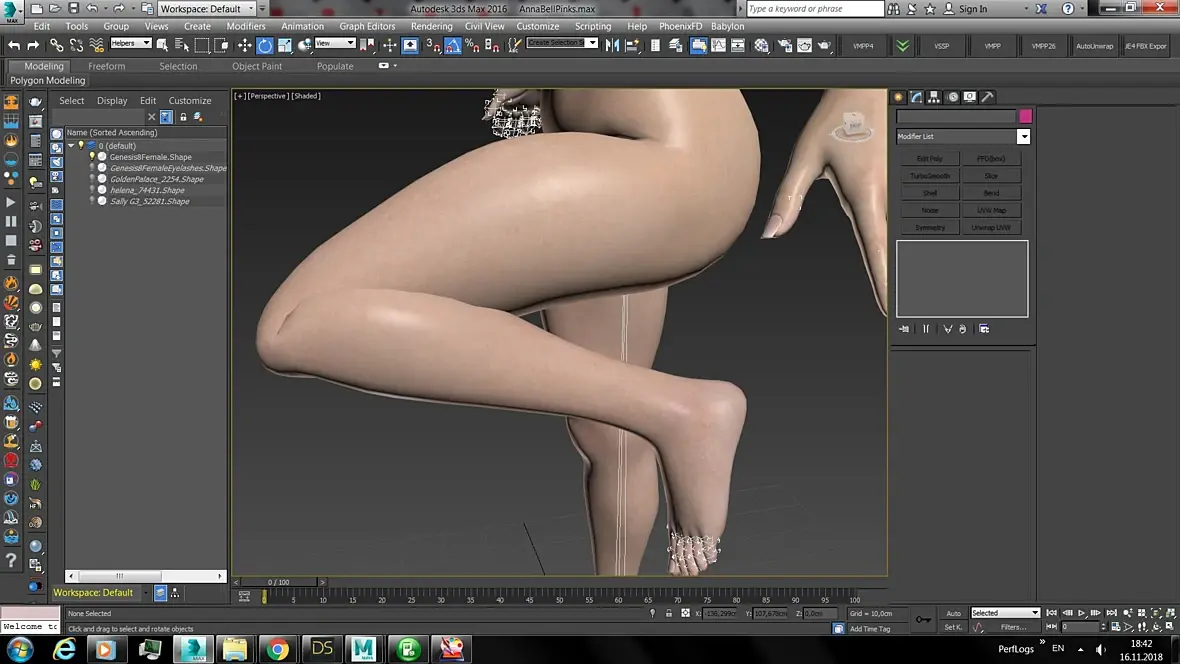

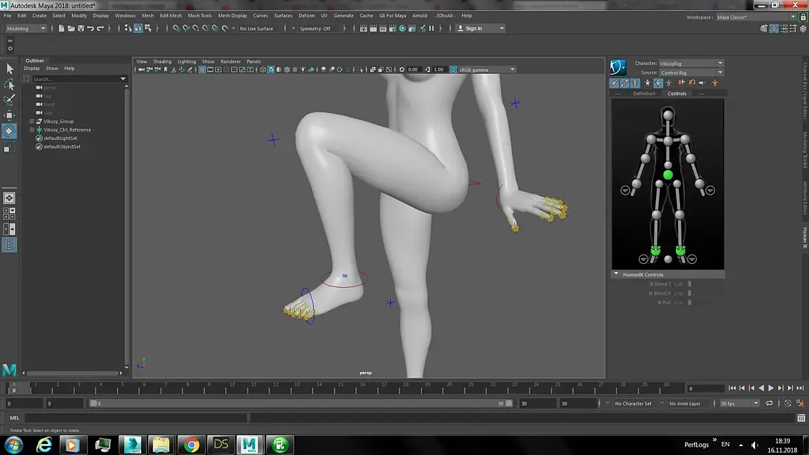

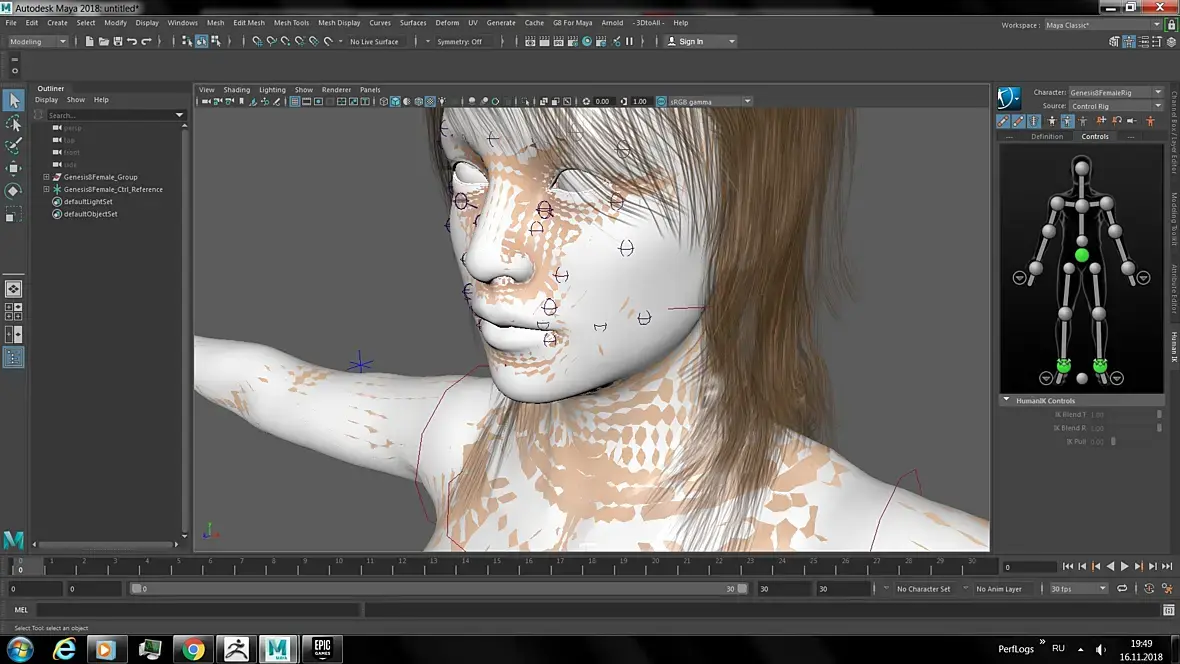

Парни я таки нашел способ!
Все очень просто, нужен даз 4.10 и плагин Genesis 8 for Maya, я его бесплатно слямзил, он не требует активации в отличии от Daz To Maya!
Ставите его в даз и в майку, из даза экспортите через него и в майку закидываете тоже через него, и о счастье он все корректирующие формы сохраняет и бесплатно делает риг! Бери и твори!
а это макс

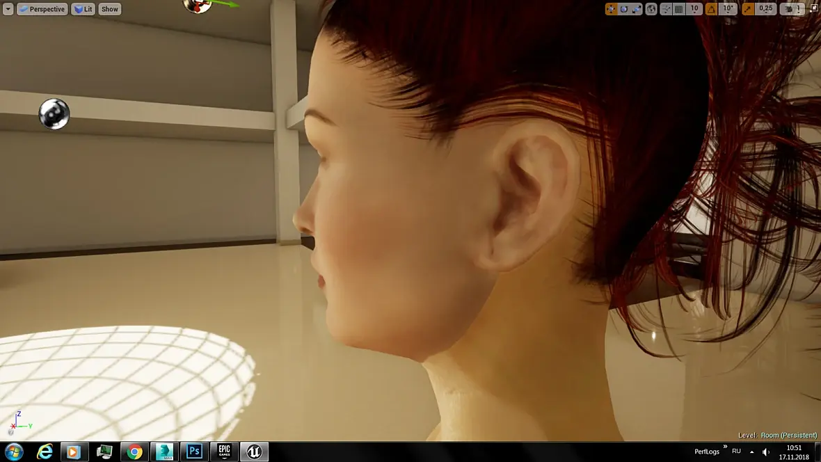

Ну слава богу, а то я уже начал проверять в UE4. Сетку планирую увеличить, а то угловатая выходит, текстуры думаю оставить в 4к, но это уже дальше будет видно может где-то уменьшить надо будет.

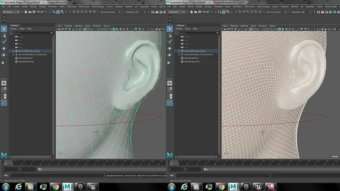

Я хотел узнать как увеличить сетку в майе, мне надо на подобии турбосмуф максовского, только в майе и поверх скининга, так в максе делается, а как тут не пойму или еще проще может вы знаете в UE4 можно добавить плотность сетки на подобии сабдивов в Zbrush? А то для меня это принципиально.
Я добавил более плотную сетку в даз, и заменил ее на модели, у меня получилось два меша привязаны к одному и тому же скину. Так этот выглядит в мая.
Но на более плотной сетке id материала не сохранились, но развертка осталась, в максе я просто взял скопировал модификатор скин с более плотной сетке, добавил турбосмуф на крупную сетку где id нормальные и скин встал без проблем. А как такое же провернуть в майе? Или как вариант в UE4?
Кастомизации не будет, так если только по мелочи, не касаемо меша тела.

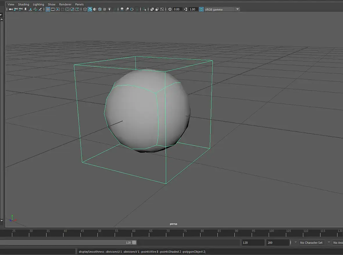

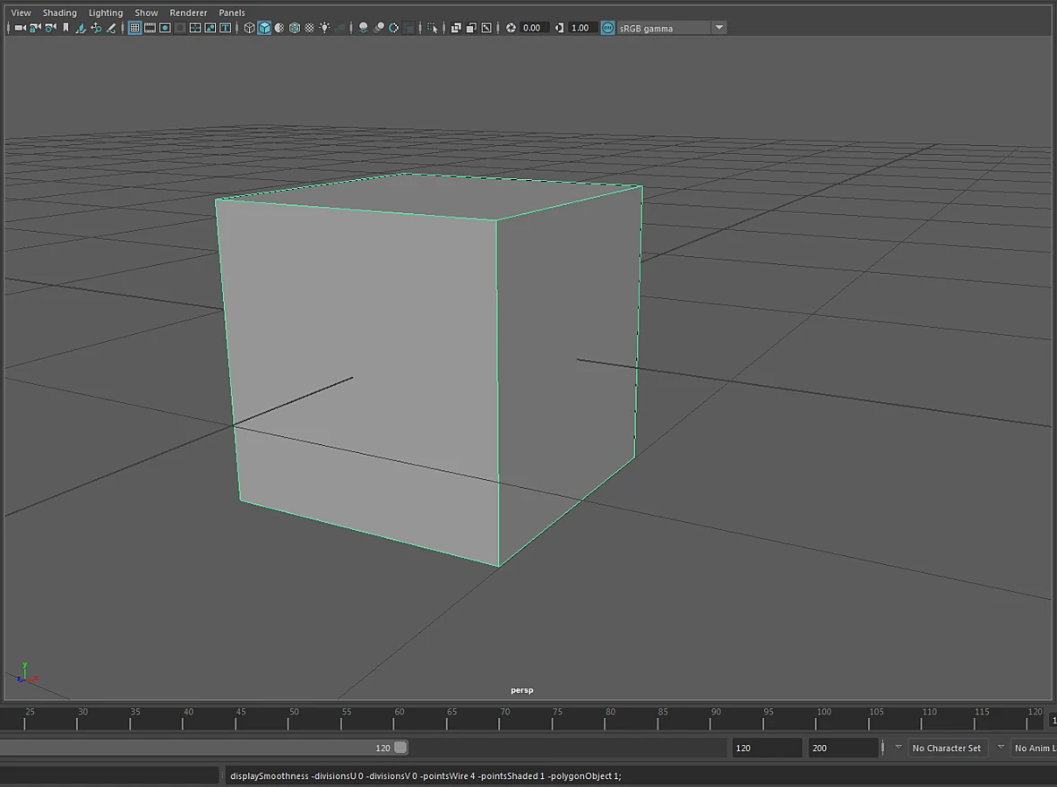

майка может на превью показывать разные уровни сабдивайда вашего объекта, без конвертации:
Вы можете переключать разные уровни сабдивайдов клавишами (1,2,3).
1 - это обычное (без Сабдивайда), 2 - с сабдивайдом, 3 - ещё более плотный сабдивайд.
Уровни плотности сабдивайдов в этих режимов так же можно настроить..

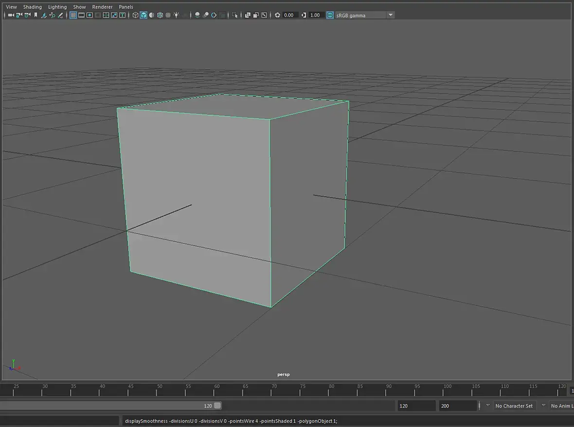

Возьмём пример: Обычный "Box" - обычный режим  (клавиша 1).
В Нижней строке показана статистика: divisionsU divisionsV = 0 (нет сглаживания).

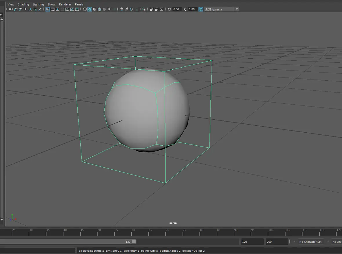

Теперь жмём клавишу - 2 и видим уже сглаженный бокс:

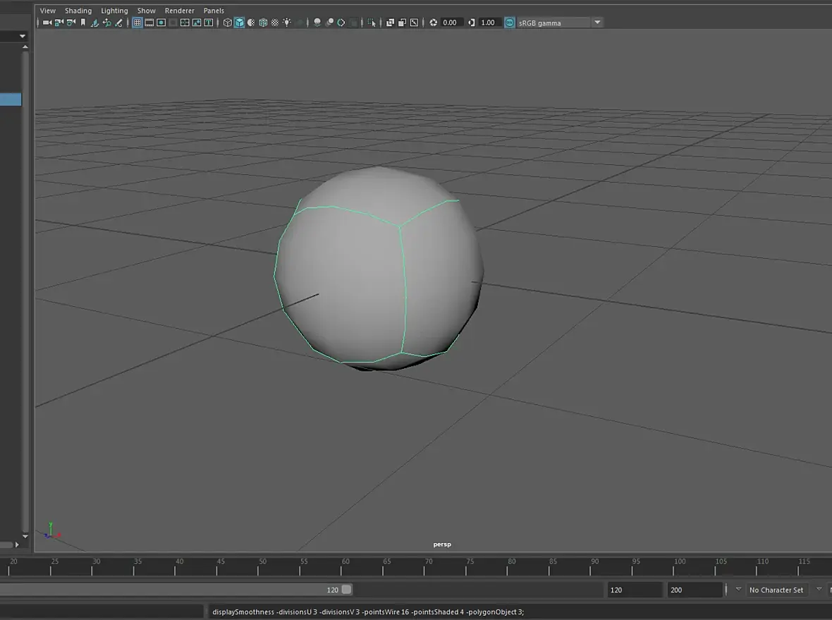

видим уже в статистике divisionsU divisionsV = 1.
Нажав клавишу 3: получаем еще более плотный дивиЖн.
так же вы можете сконверитьровать уровень дивиЖн в полигоны: (если языком 3д макса - клавишами вы управляете стэком TurboSmooth от 0 и выше - после конвертации вы скажем так сворачиваете стэк)...
Для конвертации выделите ваш объект:
вкладка Modify > Convert > Smooth Mesh Preview to Polygons..
P.S. вы так же можете легко найти видео уроки даже на русском: Maya Subdivision Surface(rus)

Спасибо. но на 2 вышло очень плотно
Главное, что это можно реализовать, а как управлять шагом я думаю разберусь, он же не произвольно ее разбивает.

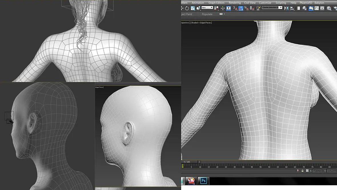

Обратите внимание на Total- 19 538 poly и надпись low-poly 3d model в приведеном вами примере. При этом меш не выглядит угловато.
Вы знаете, мне кажется это обман или применен какой-то модификатор сглаживания. В модели даза 18k поликов это только тело, но оно так выглядит, причем если заметить сетка плотнее местами в 2 раза. Но возможно на ушках она на сайте плотнее, но не на много. Почему так выглядит не пойму.
а так в анриле
на одежде лучше сэкономить, а то это очень бросается в глаза.
Миксамо я смотрел, там уж совсем простенькие анимации, в большинстве не реалистичные. Я в Iclone планировал, что-то для начала сделать, причем там и с мимикой лица можно работать. Но мне еще нужно модель немного подтянуть в Zbrush, а после уже анимацией заниматься. Я просто наперед узнаю порядок действий, а то не у кого больше спрашивать, сам в геймдеве не работал.
На сайте c 14.01.2012
Сообщений: 124
г. Санкт-Петербург
В модели на трейдере точно применен модификатор сглаживания для превью, это можно увидеть по криволинейным ребрам полигонов. Что-то типа isoline display. А под low-poly/game автор мог иметь в виду, что можно запечь текстуры на лоупольку (или они уже там есть). А может и ничего не имел.

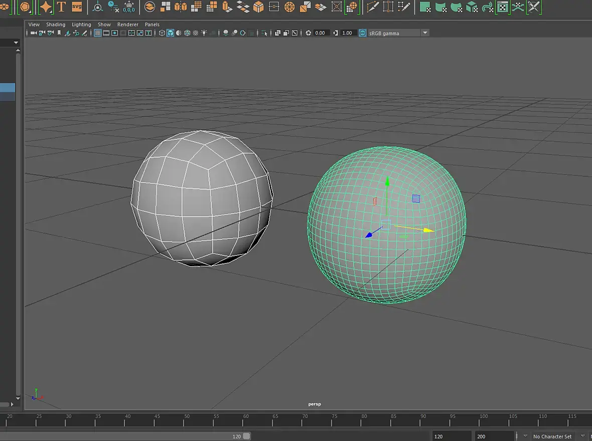

Смотрите сами, один и тот же чайник, слева мод турбосмуз, справа мод мешсмуз, все по дефолтной одной итерации.
Так в анриле, то нет таких модификаторов, вот и полезут эти углы.
