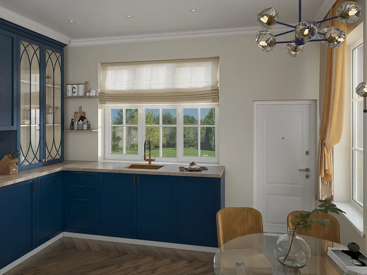

Как доработать? Критика, советы.

Усветлить немного. Картинка за окном ярче и притягивает внимание
Здесь ещё тени нужны. Стулья кажутся пластиковыми потому что освещение не настроено. Нет теней у стульев.
Материал крана поставьте френель ИОР на 5.0

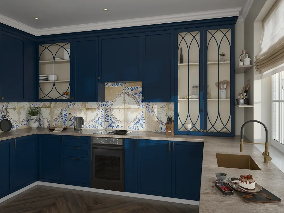

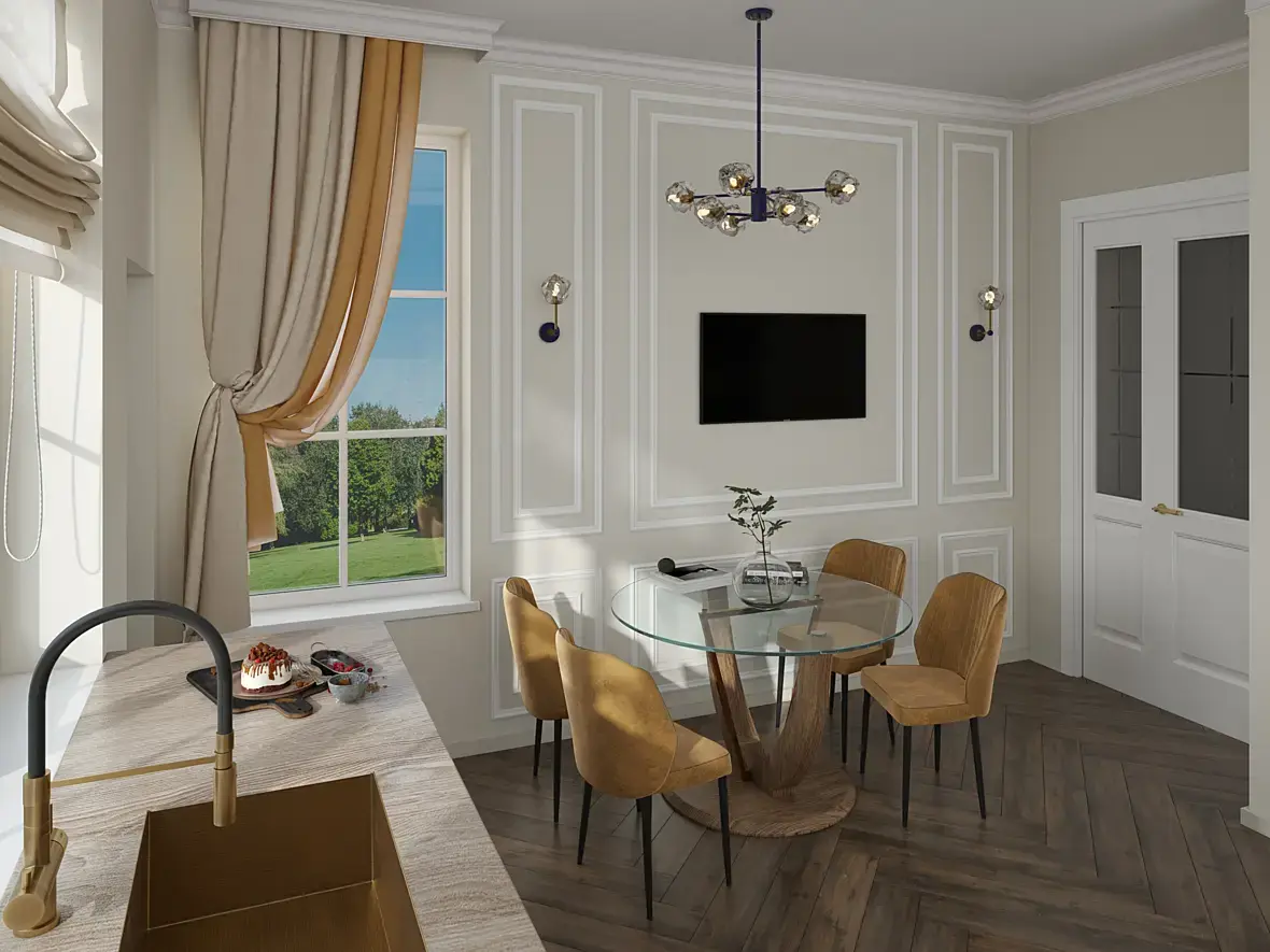

С дизайном сначала разберитесь, тяжело на это без слез смотреть. Зачем эта дверь входная у окна? К чему там телевизор, кто и как его будет смотреть? Цоколь у кухни маленький, витрины какие-то странные(внутри лучше стеклянные полки сделать, плюс свет включить), мойка непонятная, как такую установить вообще? Что по конструкции между подоконником и столешницей? Окно лучше сделать выше или уж единую столешку чтоли. Вытяжки нет, варочная по оси от нее смещена, духовка какой-то монстр. Стол придвинут к стене как в малогабаритках, хотя тут вроде претензия на дорого-богато. Фартук в полторы плитки выглядит так себе, люстра и светильники вообще страшные.  По визу претензии только к фону за окном, в остальном для новичка вполне сносно, можно еще с освещением помудрить конечно, чтобы было объемнее.. Картинка никогда не будет выглядеть реалистичной, если не учитывать разного рода конструктивные моменты.

Привет, ракурсы не очень и хочется больше контраста, что бы сочнее было.
Сообщений: 7020
Я бы ещё попробовал объектив подлиннофокуснее, на передних планах форма предметов искажается.

Вы знаете, сейчас смотрю эту тему на телефоне (и компа рядом нет), и мне всё так нравится!
И цветовая гамма, и мебель, и освещение, и общая атмосфера, которую Вам удалось хорошо передать…
Наверное, открыв картинки на домашнем мониторе, тоже найду косяки (они есть всегда smiley-crazy.gif), но на мобильном устройстве работа выглядит очень достойно, так что Вам плюс в карму и пожелания дальнейшего развития! :-)
