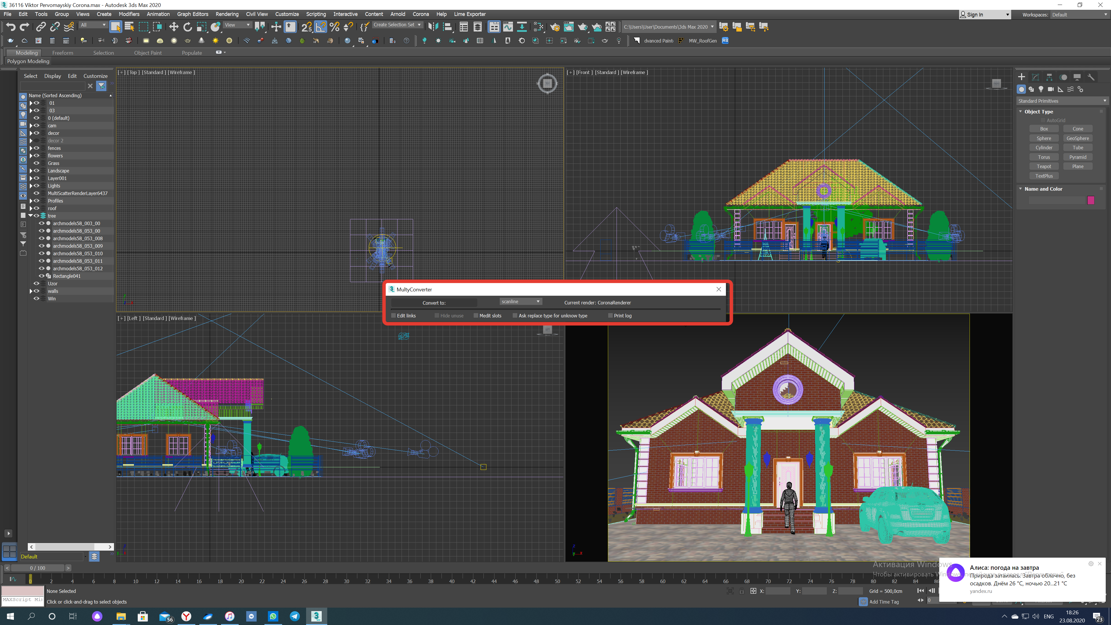

На днях я установил себе на новый компьютер программу Lumion для создания видеороликов. Сразу сообщу, что для меня первый опыт в этой программе, поэтому прошу сильно не критиковать! Я прошу помощи, что я делаю не так и поправить ошибки!
Рассказываю про свои действия по пунктам:
1) С помощью MultyConverter перевожу Corona-материалы в материалы ScanLine

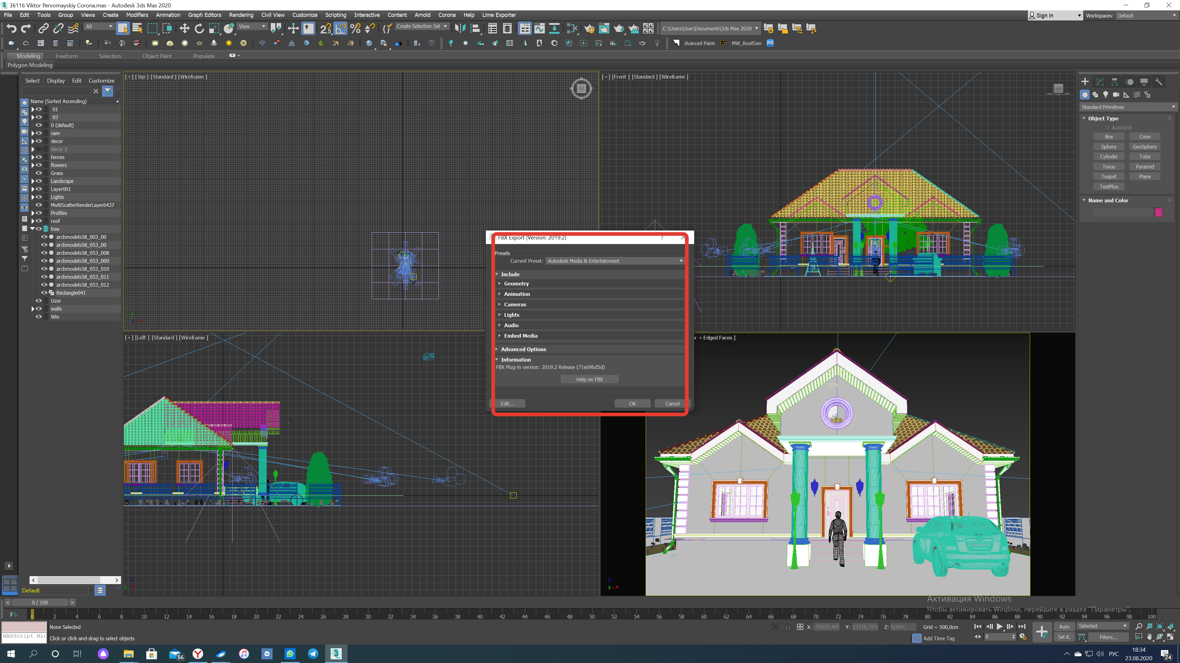

2) Экспортирую файл в FBX
3) Запускаю Lumion и импортирую в него файл FBX, но получается вот такой результат
Получается дом без текстур!
Что я делаю не так? Подскажите, пожалуйста!

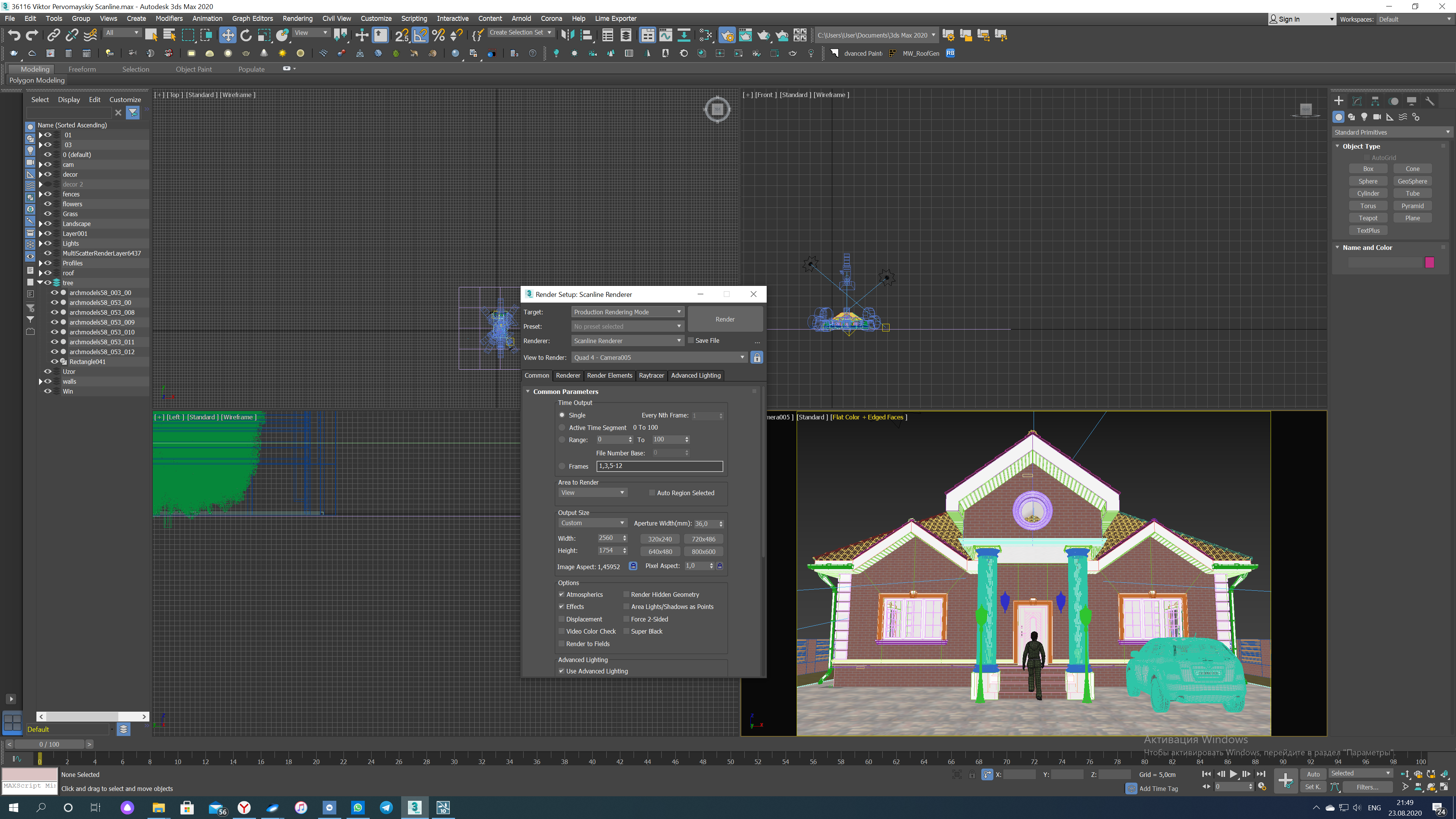

так в максе есть текстуры? вы проверили материалы? потому что на втором скрине после конвертации не видно их. убедитесь что в дифузе есть текстуры, потом уже настройки экспортера ковырять
да, все видит

DAE не пробовали?

Цитата Uraken:
DAE
никогда не слышал, но попробую

Цитата Uraken:
DAE не пробовали?
Lumion вырубается
