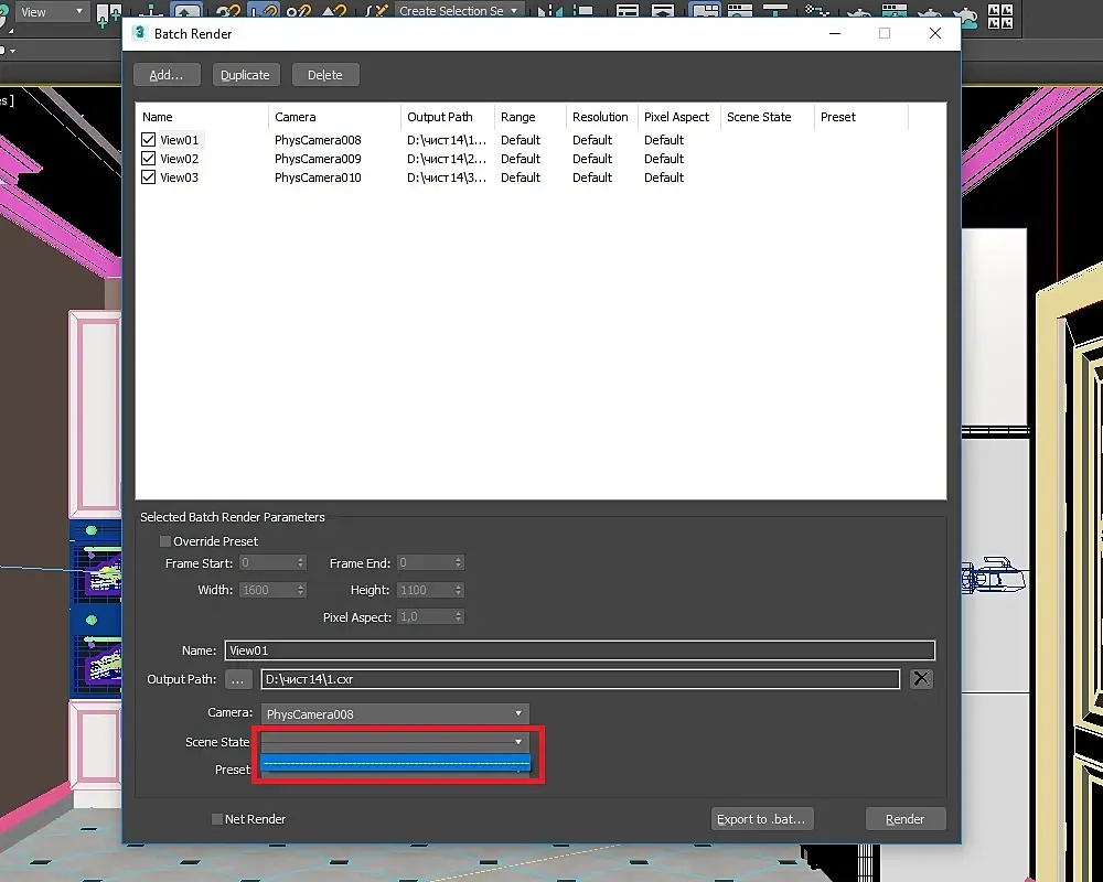

На сайте c 14.12.2014
Сообщений: 236
Ребят по чему в бенче не могу выбрать свои сохраненные Scene set?
На сайте c 14.11.2015
Сообщений: 177
Мне кажется проще использовать скрипт LPM он же PRISM для таких задач, когда нужно несколько камер с разным состоянием сцены отрендерить
