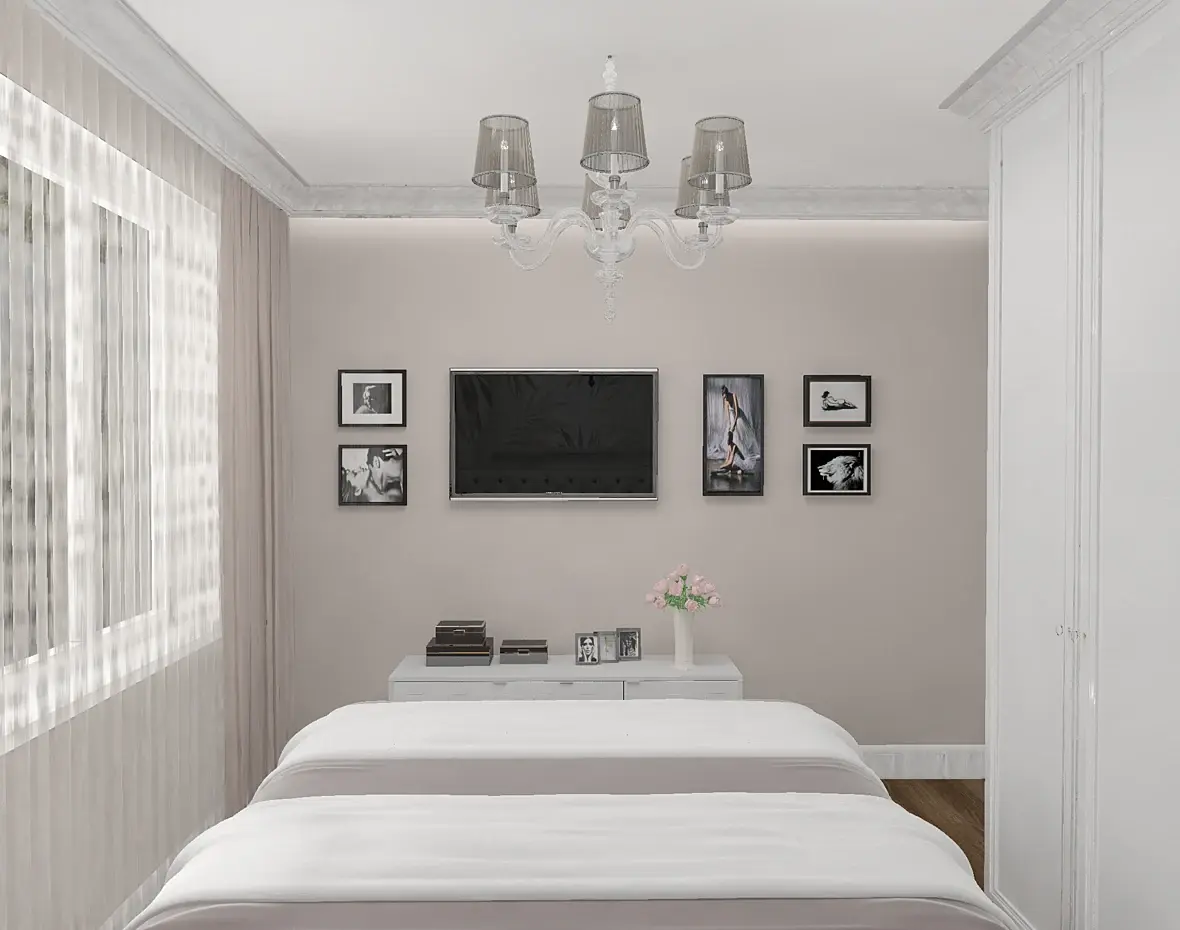

Подскажите  кто знает  как сделать плинтус потолочный  белым?Как то все не получается никак.   На полу  такая же проблема.  Лепнина  сделана  с помощью Sweep

У вас с маппингом что-то , либо со смузинг группами .

следует материал штор проверить, и лампочки в люстре скорее всего кривой лайт материал. Судя по всему модельки косячные.

Я  применила плинтусу  ювемар  ( box) - вы про это  имеете  в  виду?
А смузинг группы  это что или где  - не знаю.

модификатор smooth накинь может и поможет

А  материал  штор тут при чем?  Лампочки  люстр  самосветящий мат был .- убрала  Но результат  не меняется.
Может это в материале  или  настройках света?

martin-33 вам же уже написали, что в ирмапе дело, в вашем случае настройки ирмапы у вас низкие отсюда и пятна лезут, сейчас ирмапа неактуальна, используйте BF+LC

На компланарные полигоны похоже, проверьте не два ли там карниза у вас там
Ирмапы- это UVW Map,,,,??? (  У меня настройки типовые-)...  И  их вроде  использую давно,   а  в дебри лесть - боюсь хуже сделаю. Поправила  как смогла.

martin-33 вам надо для начала почитать мануал по вирею, если эти вещи вам непонятны, он есть и на русском

Я думал лет десять назад вату на молдингах победили уже. Вроде как значения ирмапы надо поднимать. (Не бейте, лет пять уже на короне. забыл как оно с Виреюшкой)
2-16, вату даже хаосгруп победил и любезно с 2015-го года пользователям с коробки предоставляет оптимальные настройки. Где надо нажать только кнопку рендер. Но есть упорные люди, которые подгружают магические настройки, благодаря которым появляются вот такие темы на форуме. Еще и объяснений ждут, как починить.
