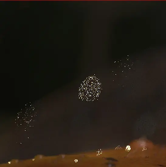

Всем добрый день , такой вопрос никак понять не могу что подкрутить, или может косяк где то в сцене хотя сомневаюсь, так вот , при рендере с DoF происходит такая вот вещь:
Раньше dof особо не делал, не имею опыта как исправлять подобное. Буду благодарен за помощь

Я такие штуки в фотошопе размываю.
На сайте c 21.04.2014
Сообщений: 13
Да хочется найти где что прибавить, по сути это блик от света отражённый от материала , конечно проще размазать , но хочется программно решить

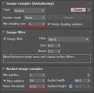

Попробуйте с этими двумя значениями поэкспериментировать. Найдите баланс качество-время,поставьте на Noise treshold 0.005 и играетесь с Min Shade rate.
Благодарвствую, попробую

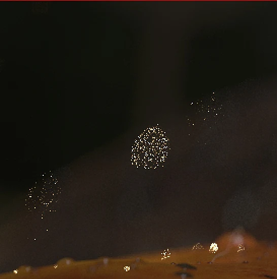

Не помогло,помогла увеличение max subdivs но и время рендера увеличилось в десяток раз , что тоже не прикольно
