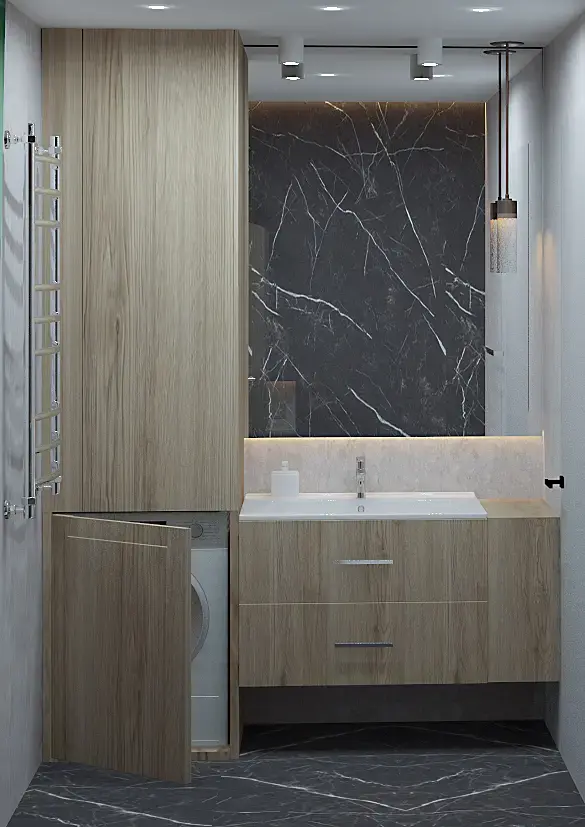

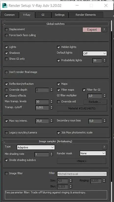

Вот уже несколько дней бьюсь, пытаюсь убрать данный артефакт (шум). Ужасные шумы на всей картинке, особенно стены и светильники. Помогите решить эту проблему.

Время рендера, порог шума? Или это вообще interactive?

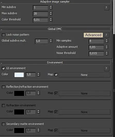

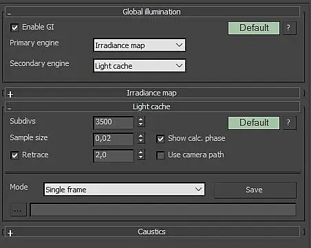

Настройки рендера
alexfmosalexfmos время рендера 18 мин.
На сайте c 19.02.2011
Сообщений: 4202

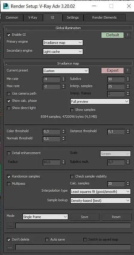

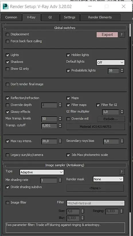

Скорее всего min shading rate нужно повысить, поставьте 50-100. И уберите галку Probabilistic lights.. Попробуйте порендерить. И перейдите хотя бы на vray 3.6
 LC достаточно 1000
Или просто сбросьте на дефолт, верните irmap как было, и тип рендера на bucket. (или там точнее adaptive еще называлось)
На сайте c 25.11.2020
Сообщений: 7
уже и накручивала сабдивы на материалы до 64 и ничего((

radli89 Программу 3Dmax или V-ray? Обе на rutracker.org

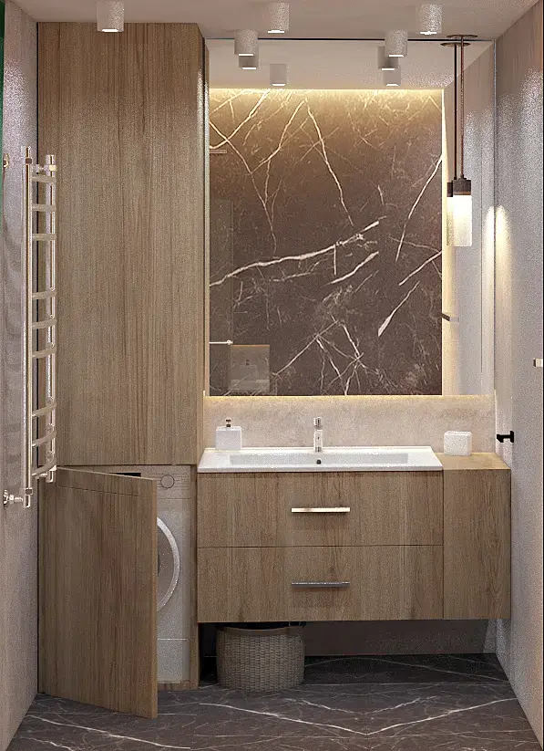

alexfmos спасибо за помощь. Картинка стала лучше, не идеально, но лучше.

Сообщений: 10862
Да хоть тыщу, у Вас порог 20 стоит в настройках.
Там порог по нойзу 0,015 стоит. Он и отключает дальнейший просчет.

А 3.20 не поддерживает динойзер? Вот как в 3.6 .Если никак, то можно сделать так: отрендерить изображение в большем размере при меньшем кол-ве семплов (сабдивов), а затем в фотошопе уменьшить изображение до нужного разрешения. Картинка станет четче и шумы уйдут.

grdesignergrdesigner    Та мне самой этот шкаф не нравится)). наверное стоит сделать открытые полки. Так проблема рендера в старой версии V-ray? Работаю в 3Dmax 14 и именно Vray 3.20.02 подходит.
Сообщений: 10862
Нет, проблема в том, что у Вас порог по шуму высокий стоит в Global DMC.
А вообще надо хотя бы на 3.6 пересаживаться. Там интерактив прикрутили. И чем новее вирей тем чуть-чуть шустрее рендерит, плюс настройки сильно упростились до одной кнопки рендера.
Сообщений: 7

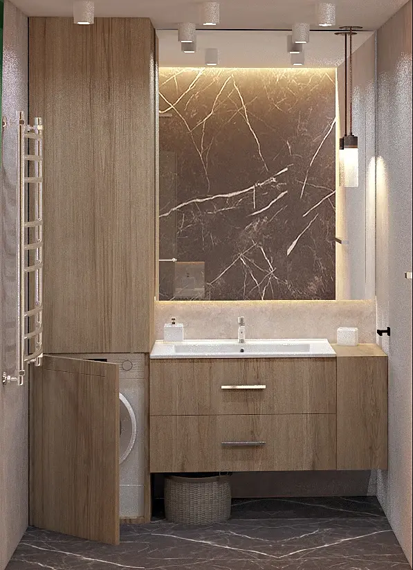

alexfmos   grdesigner    спасибо за помощь. От шумов избавилась). Немного обработаю в фотошопе и будет хорошо)
