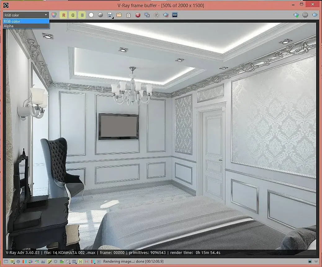

вроде выбрал
Но в буфере нет этого VRayDenoiser,что делать?

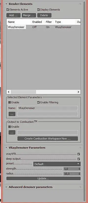

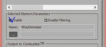

На сайте c 04.05.2011
Цитата vaik:
ВЕРСИЯ 3.6,ВСЕРАВНО НЕ ПАШИТ!
На сайте c 05.11.2009
Сообщений: 1085
fric
включите его как вам выше сказали
и в эдванс настройках можете выбрать как вам удобно пасс денойзаре на одельный пасс или на финальую картинку или как угодно там вам
ну а вообще всё там работает не знаю что вы делаете не так

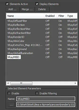

во вкладке common должен быть путь прописан
и во вкладке frame buffer
тогда вот тут - автоматически путь прописывается и все сохраняется в указанную папочку

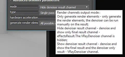

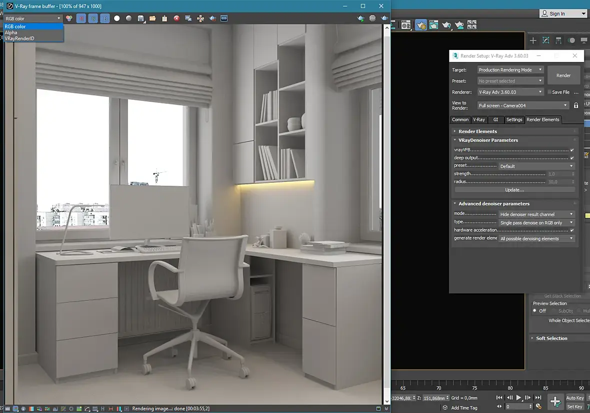

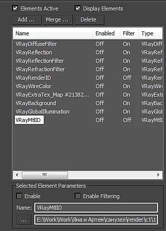

Присоеденяюсь к проблеме описанной автором поста. После просчета рендера, VRayDenoiser не срабатывает. В окне VFB этот элемент не отображается. У меня добавлено 2 рендер элемента VRayRenderID и VRayDenoiser. Так вот VRayRenderID появляется, а тот нет. Включение галочек на Enable "включение сохранения в прописаный путь" ситацию не меняет. Кто то знает с чем это связано и что делать?
На сайте c 13.03.2012
Сообщений: 1386
У вас в строке mode написано- hide VRay denoiser!!!!! Перевожу - спрятать канал подавления шума.
На сайте c 05.05.2011
Сообщений: 7
Спасибо ! я знаю как это переводится. А если навести еще мышкой там более подробное объяснение, в котором написано что должен появится канал под названием "effectsResult". Он тоже не появляется как вы могли увидеть по предыдущему скрину. Более того никаких каналов не появляется при любом из вариантов предложенных в Mode.
На сайте c 27.07.2016
Сообщений: 1567
Красноярск
да проблема то у вас не в этом..
ниже у вас Type: выбран режим Single Pass on RGB.. значит дэнойз канал ложится на RGB канал.. поэтому искать ещё один Denoise(Effects) канал смысла нет (его просто и не должно быть).. хотите видеть его отдельно, поменяйте режим Type..
P.S. для 4ех минут у вас вполне чистое изображение (это уже результат денойза). и режим прогрессивный стоит скорее всего..

только хотела написать что денойз уже применен на RGB, но StunBreaker опередил.

сбросьте настройки рендера, и сначала добавьте денойзер проверьте, должно получится

На сколько я понял результат должен появляться отдельным каналом в любом случае. Просто в первом варианте он чистит RGB , что довольно быстро но есть риск потерять текстуру. А во втором случае он работает с каналами и чистит их, и потом объеденяет в один результат (но это значительно дольше по понятным причинам). Но я попробывал сделать как вы сказали и ничего не появилось. В имедж семплере у меня Buсket стоит.

Да я запустил чистый макс и сделал примитивную сцену, обнулил настройки Vray и он сработал как надо все появилось ,я ничего даже не менял не в Mode не в Type.
Вот мне теперь и хочется узнать какая настройка влияет на срабатывание Denoiser-а
Сообщений: 1386
Я только что проверила. Никакая. У вас что то заглючило. Сбросьте на Скайлайн, потом поставьте вирей, выставьте его настройки и добавьте рендер элементы. Должно сработать

Спасибо всем за помощь. Да, именно обнуление настроек Vray и помогло.
