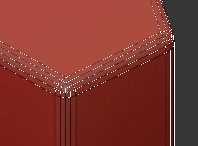

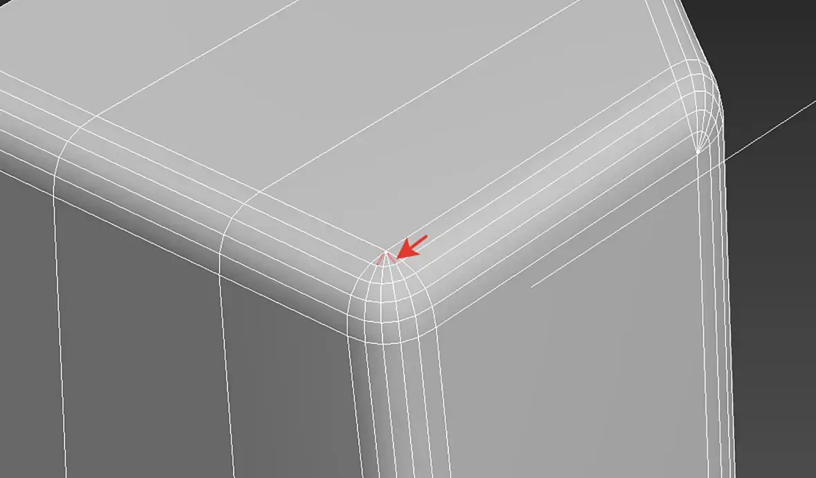

Всем привет! Я обратил внимание, что нужно всегда избавляться (почему-то) от треугольных полигонов. Подскажите, как избывитсья в таком случае?
Куда бы я не продлил грани они все равно станут треугольными.

Избався от эйджей, которые я выделил цветом, и будут тебе четырехугольные полигоны.

valek76 по средине треугольник
Сообщений: 3787
Точно, не заметил.)
Тогда делать не четное количество параллельных эйджей, а потом как я выше показал.)))))

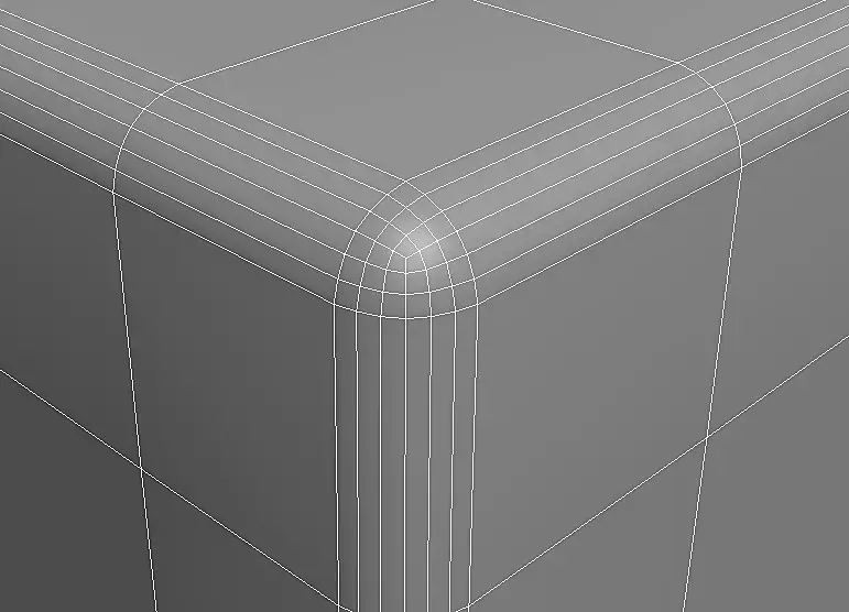

Я использую Quad Chamfer 1.16 вместо обычного Chamfer.
