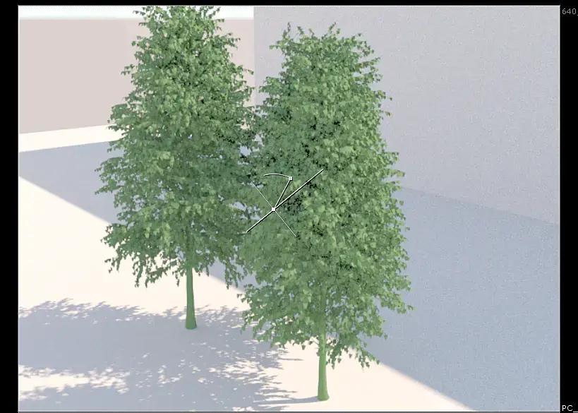

При просчете деревьев, на которые свет падает сзади сверху образуются тени, которые местами выглядят просто черными. Это происходит и на других видах и местах.
Крутил настройки GI как мог. Ставил Brute Force на вторичные лучи тоже и картинка в итоге та же самая.
В чем тут подвох?
Vray 5
gamma 2.2
exr output 32 bit
кадр с экспозицией
https://yadi.sk/i/c20euygA0xZTrA
оригинальный кадр
https://yadi.sk/i/YubIlwn2m0p8gw

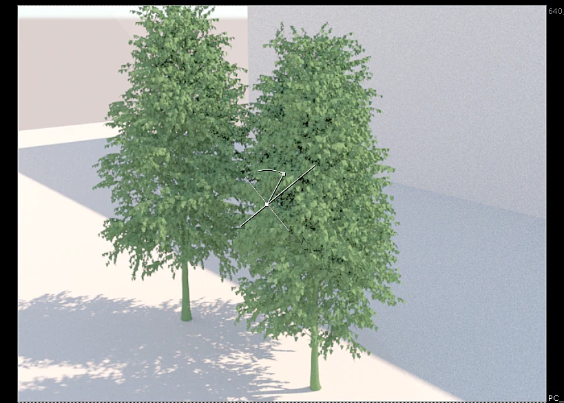

Еще сделал тест с короной рендер и короной Sun. Картинка стала гораздо лучше.
vray simple mat
https://yadi.sk/i/irxNLm6Ih7mdHA
corona simple mat
https://yadi.sk/i/DU_mjL_PkLsmeA
