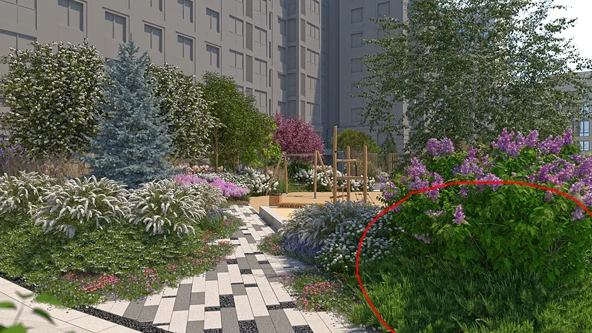

Я изначально писал про Vray 5....для теста сделал просчет в Короне и сразу получил хороший результат без мучений. Но у меня проект изначально был сделан в vray еще несколько лет назад, поэтому пришлось Vray использовать и сейчас.
Увеличение сабдивов в Light Cache дает хорошую картинку препасса, но почему то при финальном просчете, снова вылазят темные участки, хотя и меньше!
В общем, в итоге лучший результат выдает использование Irridiance map как первичный расчет.

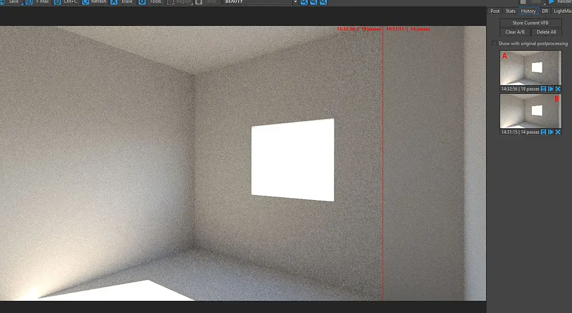

Alexey Petrov, ты во врае прогрессивом рендеришь? попробуй бакетами и накрути мин сэмплы.
Сообщений: 5675
Kalevan
Цитата irishman:

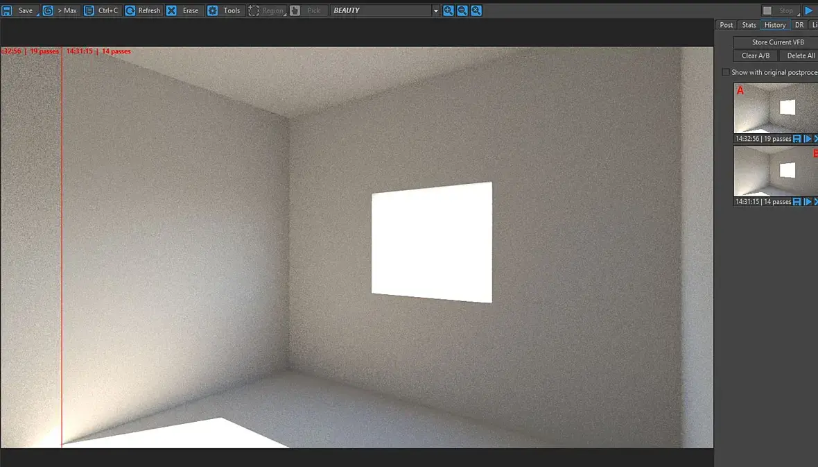

гы, тыкни ага. то есть если юзать бф+бф и бф+кэш картинки разные будут? уверен?
В интерьере да. Тестили. Что в принципе логично - апрокксимация и чистый брутфорс будут давать разные результаты в сценах с большим вкладом ГИ.

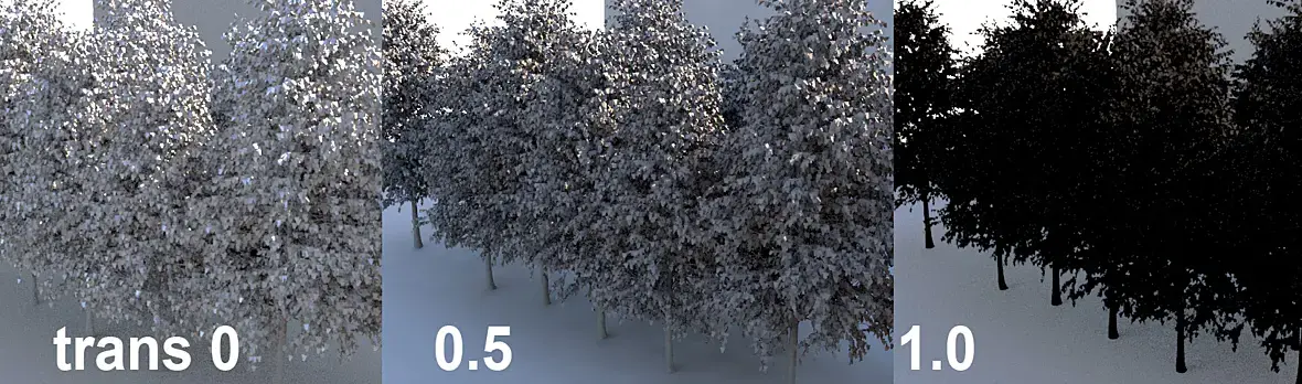

ваще на изи 0
Согласен, что такое может быть, но это надо на двухсторонний материал назначить на обратный материал черный цвет и транслюсценцию поставить на 100! )))

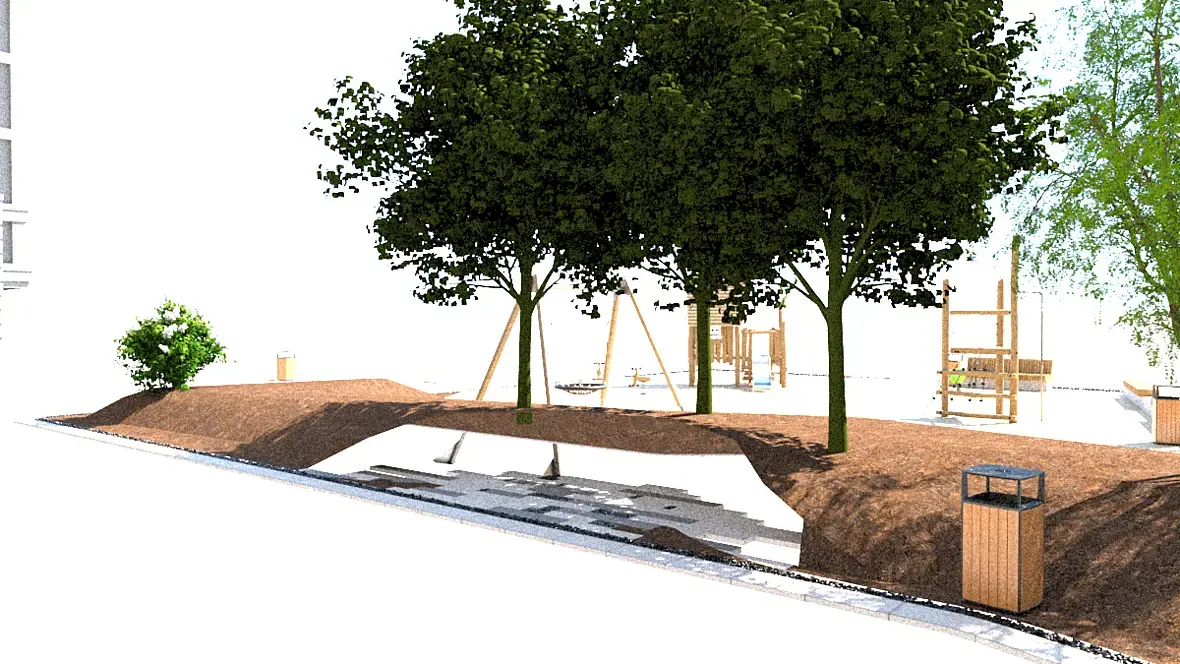

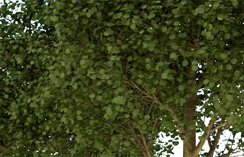

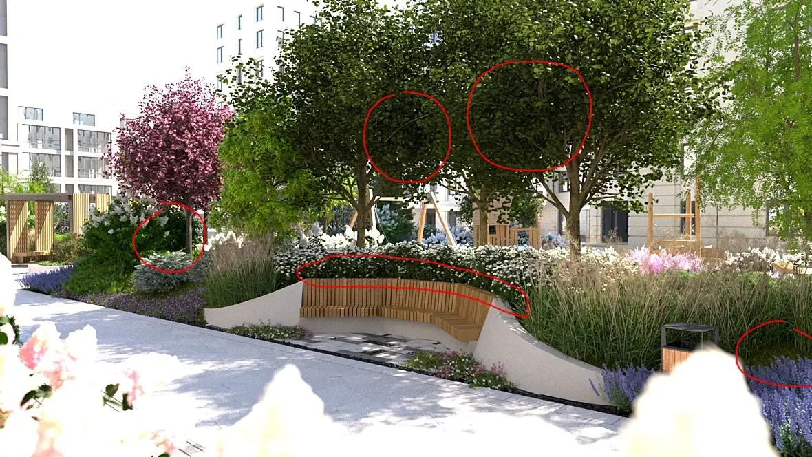

В итоге выкладываю картинку, которую посчитал с irridiance map на первичных лучах на средних настройках!
(Light cache на вторичке)
Экспозицию специально задрал, чтобы были видны проблемные места.
Картинка стала гораздо лучше, пропали совсем темные области в кроне деревьев и кустов!
Но и время просчета значительно увеличилось до полутора часов на кадр на рендер ферме.
нет там черного цвета... вопрос открытый, почему деревья слева и справа нормальной яркости, а другие растения черные. У меня просто давным-давно было нечто подобное когда на брутфорс в врей3 перешел, излечил не помню уже как... но точно не ирмапой))

Я уже выкладывал тест с простым материалом vraymtl на дереве, картинка таже самая...черные провалы
при брут форсе и лайт кэше
Другие деревья имеют другую структуру, например, у рябины нет такой пышной листвы, она почти прозрачная, поэтому затенение у нее не такое сильное.
И эта проблема у меня проявлялась и в других местах.
Надо добавить, что у меня стоят фасады со стороны камеры и свет не идет к деревьям хорошо, только отражаясь от зданий.
Это видно на втором кадре. (Фасады пока условные)
В общем, выводы делайте сами! ))

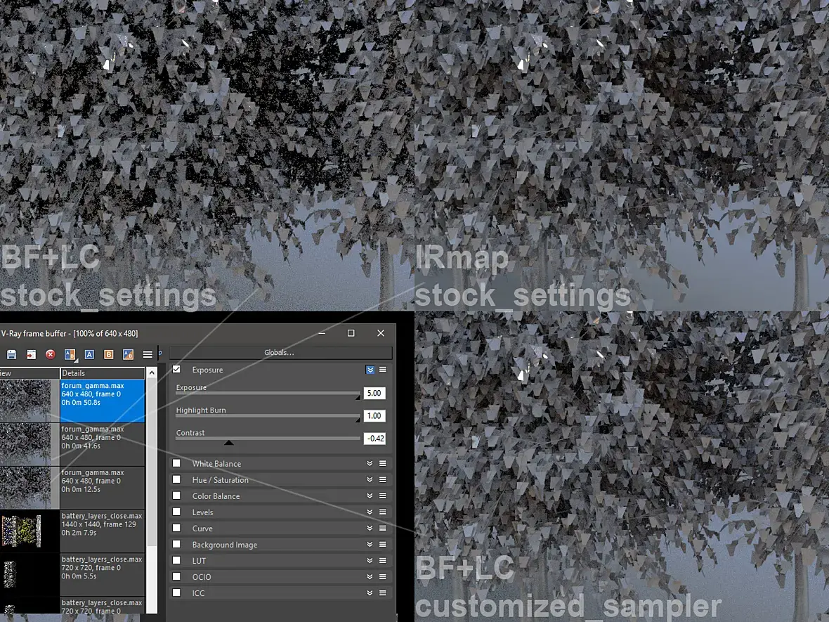

вывод такой что Irmap юзать в 2021 так себе  идея. При сопоставимом рендертайме от брутфорса удалось получить даже лучшее проникновение света, а понизив трешхолд можно и ускориться, позабыв про пятна и артефакты присущие ирмапе, да и не ускоряли её хаос групп лет так 10. Но это сцена экстремальная, с темно- серым материалом, недоэксопнированная и потом еще +5 стопов и контраст -40% на посте, так делать нинада.
Просто ирмапа  разблюривает в пространстве свет, делает его при это грязным, получается что-то типа Ambient light и сэмплер  кидает больше лучей в тени, но это костыль.
Теперь я вспомнил как сломать, а потом починить сэмплер, рендертайм идентичный 53 и 54с, 1 лампочка вообще  без ГИ. Скажу так, точно не в нём дело.

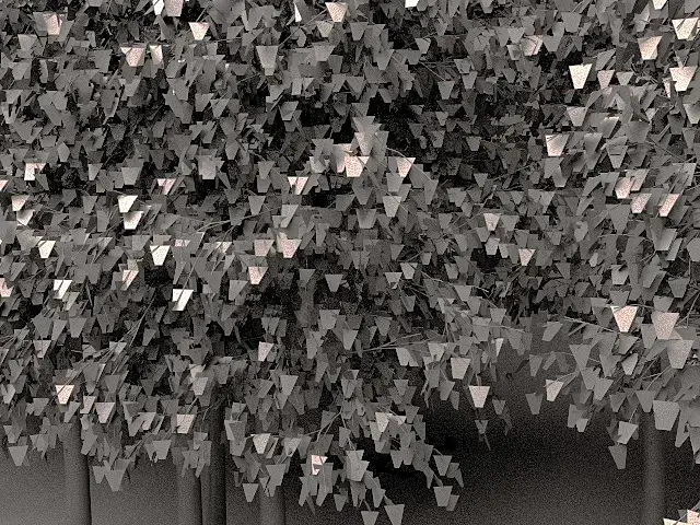

Похоже докопался до сути проблемы.

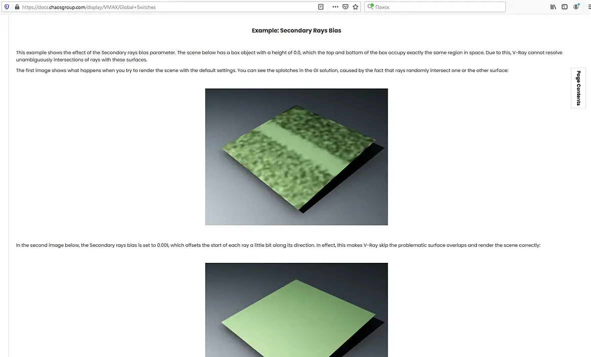

Вирей 5 (hotfix 2) при просчете двухсторонних материалов или плоскостей, которые
наложены друг на друга (при дефолтных установках) начинает выдавать темные пятна,
считая то одну сторону, то другую в случайном порядке.
За это отвечает параметр secondary_ray_bias
https://docs.chaosgroup.com/display/VMAX/Global+Switches
по умолчанию он установлен в ноль, что приводит к таким артефактам.
Если же выставить значение 0,001  то все глюки пропадают!

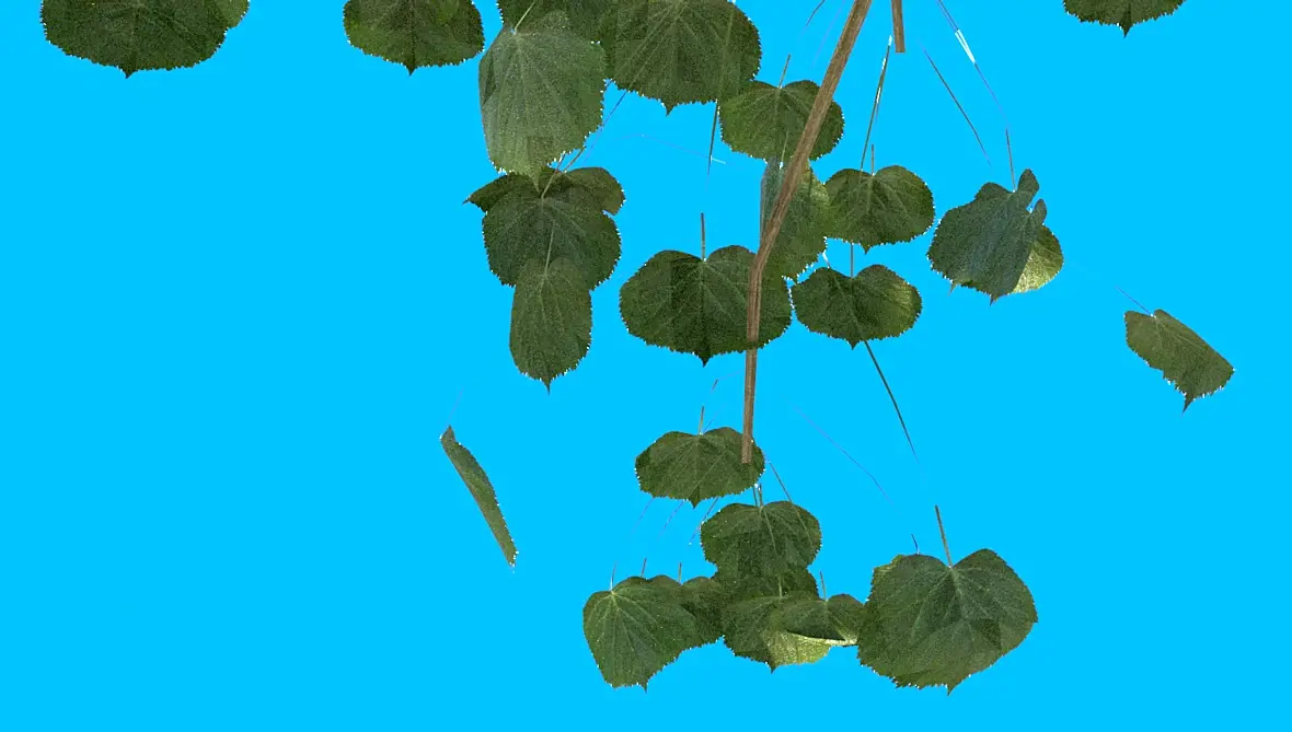

Листва с двухсторонним материалом (secondary_ray_bias установлен в ноль по дефолту)

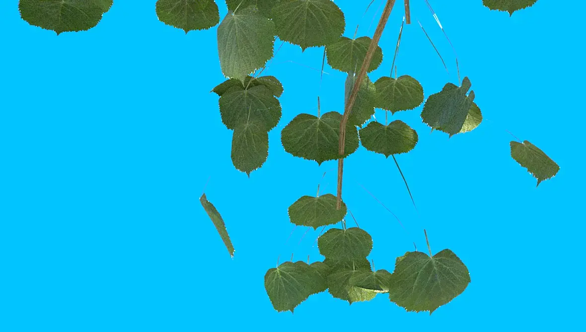

Та же картинка (secondary_ray_bias установлен в 0.001)
Все глюки пропадают!
Остается только гадать, зачем по дефолту выставлять такие параметры, которые ведут к искажениям.
Возможно, в новых апдейтах вирей 5 этот глюк исправлен.

Цитата ViTcore:
Зелёный это сколько в RGB. Если затемняет на простом материале, то тут уже что-то с моделью или настройками рендера. Может нормали вывернуты у дерева
И да, нормали у листьев оказались вывернутыми и вообще какая-то непонятка с геометрией возникла после grow fx. Один полигон накладывается на другой smiley-shok.gif
Поэтому проблема не в двухстороннем материале, а в наложении полигонов друг на друга.

не нужно гадать, для этого есть примеры, дефолтный кажется 1е-5 что вполне достаточно для сцен c адекватнами юнитами
вот здесь в описании они сами пишут, что по дефолту будут артефакты ( то есть значение параметра ноль, я так понимаю)

Поправил геометрию листьев, оказалось, что в grow fx стоял параметр двухсторонних листьев. Таким образом grow fx создает какую то эмуляцию двухсторонних листьев, у которых нормали вывернуты в две стороны и полигоны наложены друг над друга при одинаковом количестве фэйсов %))
Сделал снова тест с брут форс и ир мапой по 40 пассов каждый без денойза. (изображение увеличено в 2 раза)
Для меня изображение с ирмапой выглядит гораздо лучше, нет черных провалов и Шума на порядок меньше!
